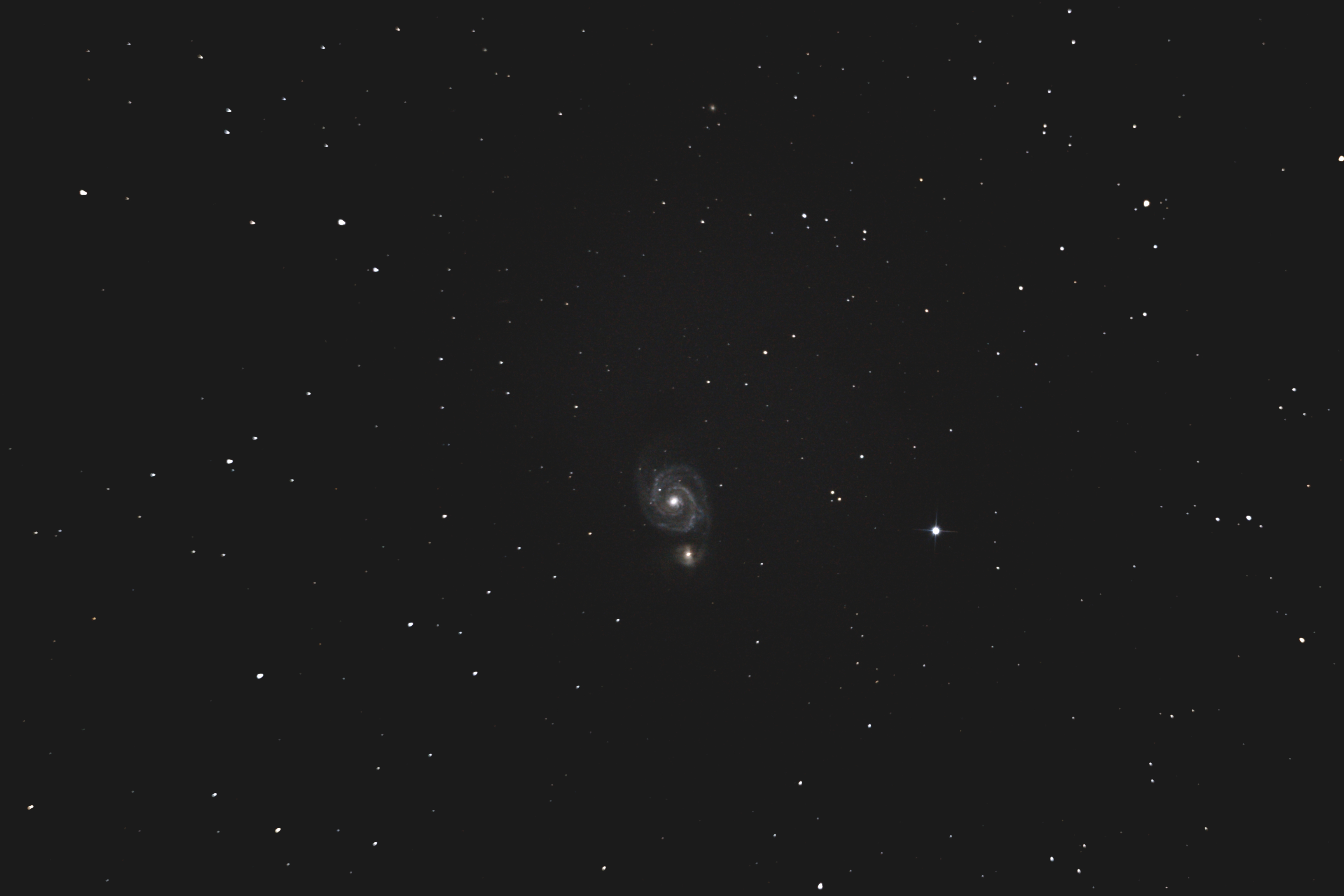

C'est un essai. Mais je ne suis pas trop mécontent sans autoguidage. Par contre, je ne connais pas les termes exacts, mais justement ce n'est pas du coma qui rend les étoiles allongées sur les bords?
Skywatcher 150/750 sur Vixen GP
Sony NEX-5
18 poses de 30" à 1600ISO.
10 Dark.
10 offset
Malheureusement pas de Flat (il faut que je réfléchisse à un setup pratique pour en faire)
Traitement dans SIRIL

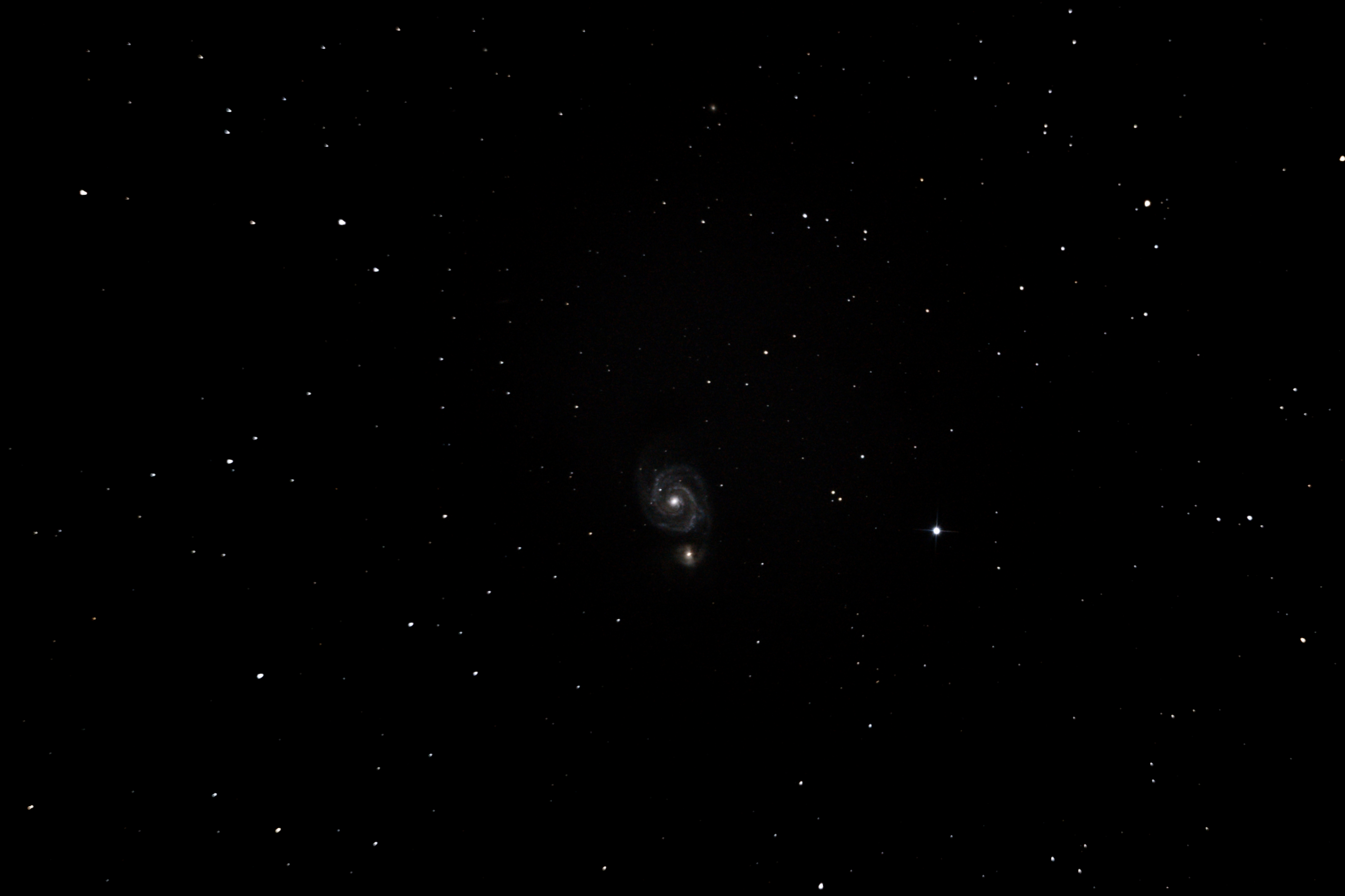

Très bon résultat :) ton essai est très réussi. Pour les critiques constructives, ton fond du ciel  est trop noir mais surtout l'histogramme est tronqué sur les basses lumières, à éviter. 18 poses de 30s, ce n'est pas assez, il en faudrait une centaine. Pour les  flats, si tu es un peu bricoleur tu peux te faire une boite à flats. Il te faudrait un correcteur  de champ, en attendant tu peux croper un peu tes images. Bonne continuation.
Merci! Et oui j'aurais bien voulu faire plus de poses, mais je me suis retrouvé avec de la buee sur le primaire. (Je pensais que seuls les réfracteurs étaient sujets à la buée, mais bon)
Par contre, je ne suis pas certain de comprendre la remarque sur l'histogramme tronqué à basse lumière ? Ton symptôme se manifeste comment sur ma photo?
Si j'obscurcis autant le fond, c'est parce que sinon j'ai un fond assez rouge et relativement moche (enfin je trouve...). 1600iso c'est peut être trop non?
Je pense que j'ai pas mal à apprendre encore pour le traitement, que je réalise avec SIRIL (très bon soft d'ailleurs!)

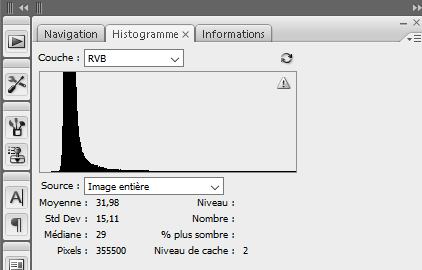

Désolé pour ma réponse trop succincte.  Tu peux voir l'histogramme de ton image sous photoshop (version cs2 gratuite) par exemple.
Voici l'histo de ton image :

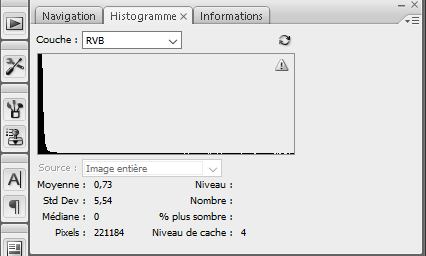

Et un histogramme non tronqué :

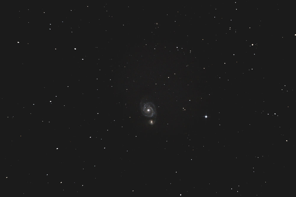

Non non pas de soucis :)
Mais du coup j'ai bien compris là...
C'est mieux non?
L'histogramme a une meilleure allure mais le fond du ciel est curieusement lisse et sans bruit. Je ne sais pas ce que tu as fait. Il faut que tu surveilles ton histo dès que tu commences à travailler sur ton image sortie d'empilement.
