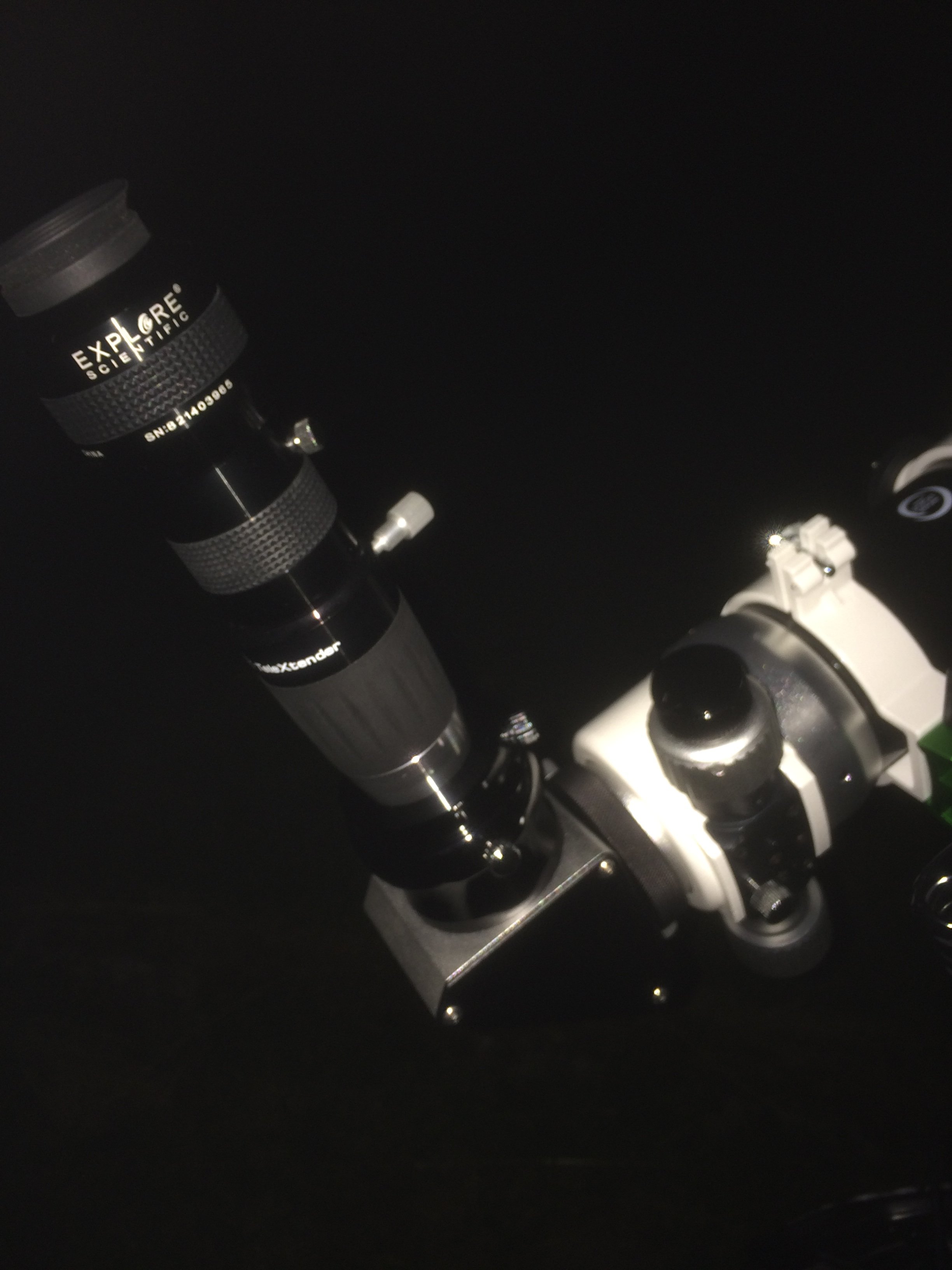

Par contre, je ne comprends pas pourquoi je ne peux pas utiliser la lentille de Barlow x2,5 (modèle Kepler je crois), en effet, la mise au point est impossible, le foyer semble trop rentré.
Avec une Barlow x5 télécentrique, cela fonctionne parfaitement et me donne de belles images de la lune à 150x.
Évidemment, sans Barlow, la mise au point ne pose pas de problème.
Je précise que j'ai un renvoi coudé en 2 pouces.
Je croyais que les lentilles de Barlow rejetaient le foyer ?

d'une part le renvoi coudé en 2" te rallonge beaucoup le chemin optique et la barlow repousse effectivement le foyer vers l'intérieur du tube... donc pas trop de solutions à part d'utiliser un RC en 1,25"... j'avais ce problème aussi avec une 80/480 seulement avec certains oculaires de mémoire et effectivement une PM réglait le problème mais le montage était trop imposant, j'avais acquis un RC en 1"25 et je n'avais plus de problèmes.
À priori la Barlow, pourtant courte, ne doit pas atteindre le foyer, mais je ne pense pas qu'elle repousse le foyer à l'intérieur ?
je ferai un test avec un renvoi à prisme en 31,75.
Non , sorry, mea culpa, je me suis mélangé les crayons ! Bien au contraire la barlow devrait faire ressortir le foyer, c'est l'astuce qu'on utilise pour les têtes binos pour compenser le long chemin optique (en plus d'autres avantages liés à l'utilisation d'oculaires de plus longues focales).

le filetage de la Barlow ne correspond pas au filetage des filtres, c'est légèrement supérieur en diamètre :-(.
Avec le RC à prisme ça passe mais il y a une dégradation de l'image, c'est jaune.
Du coup je n'ai utilisé que la x5, la lune était belle, et j'ai empilé les deux Barlow avec un ES14, je sais, c'est indécent mais c'était pas si mal !

Je me réponds à moi-même sur l'utilisation de la Barlow Kepler 2,5x : en remplaçant le réducteur d'origine du RC 2 pouces par un "Parallizer", celui-ci étant conique côté 31,75, je gagne suffisamment pour mettre au point !
