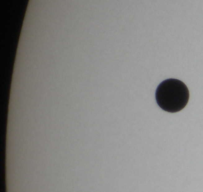

Juste une image et une question.
L'image :
La question :
Pourquoi un côté de Venus est rouge et l'autre bleu :?:
Nous avions tous ces deux couleurs sur nos lunettes ( apo 80, 102, 150 ) et sur les SCT.
Merci pour vos réponse.

Un "défaut" d'optique, je pense... Tu peux corriger cela aisément sous Iris, à l'aide la fonction trichromie. (Mais peut-être le sais-tu déjà... :roll: )
Invité SeB2003
MMMM... je ne crois pas, j'ai vu cela en visuel aussi sur une vixen ED80, une Vixen Flurorite 102 et une astro physics 150. Ces lunettes ( surtout la dernière ) sont optiquement très bonne, pas de chromatisme. :lol:
Le C8 montrait le même résultat.
Donc je ne pense pas que ce soit un défaut et il serait dommage de corriger les couleurs car si c'est ce que l'on voit dans l'optique, il n'y a pas de raison. :wink:
Enfin ce que je cherche plutôt à savoir C d'où ça peut venir, la raison..:?:
Autre avis?
SeB 8)
La réfraction à quel niveau ?
Il faut pas seulement expliquer pourquoi c'est rouge ou bleu. Il faut surtout pourquoi expliquer pour c'est les deux de part et d'autre de Vénus.
Moi, je trouve ça un peu bizarre. !oops!
En fait, le phénomène n'est pas rare, il me semble avoir déjà vu des images réalisées à la webcam présentant ce "défaut". Quel appareil as-tu utilisé pour l'acquisition?
Quoi qu'il en soit, je pense aussi à la réfraction... Il y a beaucoup de turbulences au niveau du sol, d'ailleurs il faut être élevé de 13 mètres de hauteur pour s'en affranchir.

La webcam n'est pas responsable car je l'ai vu en VISUEL dans les oculaires et sur des télescopes différents et de concept différents..
C'était tout au long du transit, donc pas d'influence avec la hauteur du soleil...
Ca fait pas avancer le schmilbilck je sais :wink:
J'ai pris cela avec un appareil photo digital.
SeB 8)
C'était un effet scintillant ou les couleurs de part et d'autre étaient-elles toujours les mêmes ?
C'est quand même pas un effet Doppler du à la rotation de l'atmosphère de Vénus !
Je ne vois vraiment pas ce que ce pourrait être d'autre hormis l'atmosphère... (le tube qui chauffe? le miroir qui se déforme? :? )

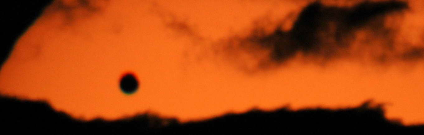

Bonsoir, c'est un effet très connu de chromatisme atmosphérique, l'image a du être prise quand le soleil était encore bas. Par contre la goutte... il semble établi qu'elle n'existe que sur les images présentant un défaut de mise au point ou un traîtement trop poussé... désolé.
Par contre, personnellement, j'ai observé dans une FS 60 et un achro de 100, rien vu de tel...
Invité SeB2003
Bon bin voila, j'en ai discuté avec des vétérans de l'astro. Ils disent que c'est un effet de prisme dû à la diffraction de l'atmosphère terrestre.
Donc TeTeC avait raison ds son dernier post, bravo!
Pour info, l'image a été prise pendant le 3eme contact cad très haut pas loin du zenith..
SeB 8)
Même pensée que Gaétan, et même remarque qu'astropif. Reste que l'image est loin d'être nette (surface du soleil), alors pourquoi pas un défaut de collimation, voire un décentrement d'une partie de l'optique?

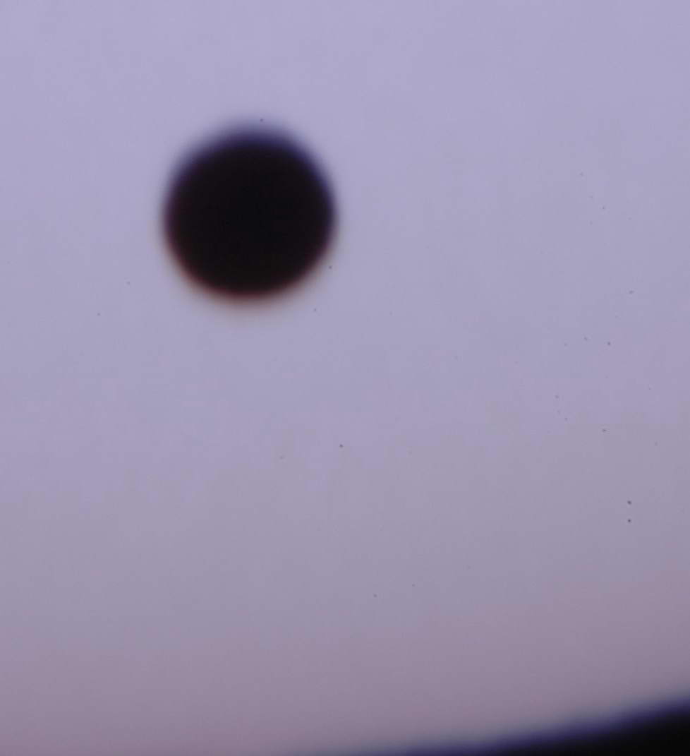

Voici une image faite à l'aide la lunette ED80, elle a été faite en projection oculaire. La mise au point était parfaite et la lunette est connue pour avoir une très bonne optique, piquée et tout le tralalala.. :lol:
p><p>Même résultat sauf que c
Cette photo a été prise au début du transit.
Je me rappèle que nous avons eu des légers voiles nuageux à certaines périodes du transit. Est-il possible qu'il y ait eu diffraction de la lumière dans ces voiles :idea: :?:

M'en veux pas Seb2003, mais si cette image provient d'une lunette de qualité (quelle ouverture?) l'image ne lui rend pas vraiment justice. Avec une Taka FS102 j'obtenais de bons détails de la surface solaire (granulation et facules) à peine visibles ici...
Mais encore, c'est toi l'observateur, donc tu dois pouvoir infirmer/confirmer nos suppositions... nous ne pouvons guère faire mieux que supposer dans ce cas.

Oui normale pour la granulation, c'est une lunette de 80mm f/9 ( pour les néophites 720mm de focale, les avertis l'auront compris :wink: ), on voit moins la granulation qu'avec une 102mm et j'ai du compresser l'image au max ( 1,3Mo au départ, faite auy nikon coolpix 4300) donc le détail fin on peut oublier, c'est un des inconvénients des forums et puis tout le monde n'a pas une ligne adsl ou autre ligne rapide pour le net.
Pour précision, on voit quand même la granulation et les facules sur la photo d'origine :p

Là on en revient à ce que disais astropif... manifestement fait à la limite de visibilité sur l'horizn, donc pas vraiment surprenant...
Sinon, astropif met l'accent sur un autre point: les photos des autres astronomes sur le forum ne présentent pas ce genre de défaut dès que le soleil atteind une hauteur respectable (disons > 25°) et un des astronomes de notre club utilisait aussi un C8: pas de défaut de cet ordre.
Sinon reste une turbulence locale, due à un immeuble en verre, un toit très noir et donc chaud qui réverbère, une zone goudronnée sur laquelle serait instalée le matériel (hper pénalisant ça) etc...

Oui pour la première image celle près de l'horizon, c'est possible. L'autre a été faite probablement à 40° au dessus de l'horizon.
Pour ce qui est de mes photos ( les deux premières dans ce post ) elles ont été faites au milieu des champs, pas de bâtiment à quelques km à la ronde.. :D
