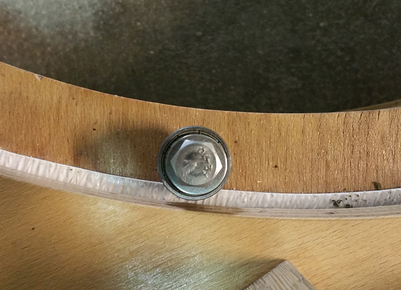

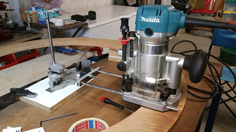

Premier problème : le télescope présente des points durs a la rotation avec un fonctionnement bizare .  Constat : Il y a un espèce de feutre autocollant sur les roulements et il y a des bosses sur le chant de l'anneau . La suppression de ses bosses et du feutre ne change rien car le cercle n'est pas circulaire ...
Pour que cela fonctionne sans coincer, il faut laisser un jeux de plusieurs mm
La seule solution est de resurfacer complétement l'anneau :
J'ai utilisé une petite defonceuse et j'ai fabriqué avec du materiel de recuperation un guide tournant. Le centre est un double roulement a bille bridé sur une planchette. Une barre en alu relie les deux axes sortant du support de la défonceuse et la tige fileté avec la molette permet le réglage du diamètre.
Il faut être très rigoureux dans le bridage et dans la manipulation de la défonceuse.

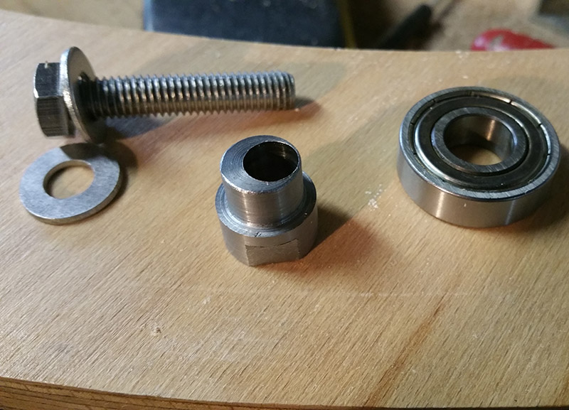

Ensuite j'ai réalisè un excentrique qui sera monté sur un des roulements pour le réglage de l'ecartement et permettre ainsi d'avoir un contact parfait des trois roulements avec la base circulaire.
Il ne reste plus qu'a vérifier que les vis des patins teflon ne touchent pas le frp (il y en avait une ou deux qui touchaient) puis mettre un peu de Sailkote sur le frp et le fonctionnement devient parfait : pas de point dur, pas d’élasticité plus de sensation de "grattage" et plus de jeux.

Voilà un post intéressant ! Je me dis que le post dont tu fais référence n'était finalement pas en vain et que celui sera ici sera plus instructif et constructif  :)
Sur ce point précis, Pierre m'avais bien parlé lors de ma visite de Mai dernier d'une autre solution qu'il m'était en oeuvre actuellement sur les nouvelles structures pour assurer une meilleure adhérence des roulements malheureusement j'ai oublié de quoi il s'agissait :confused:
Je découvre l'astuce de l'excentrique ça me semble pas mal mais comment es tu certains que celui ci ne tournera pas autour de son axe à l'usage ? (juste une question d'un parfait novice)

Pour une meilleure adhérence, il suffit de faire un anneau circulaire. ;)
A mon avis plus facile à dire qu'à faire sur un aussi grand diamètre car Pierre ne dispose pas de machine de découpe numériques il faut donc trouver d'autres astuces. L'anneau est bien circulaire mais 1/2 mm d'écart sur 600mm de diamètre et l'adhérence n'y est peut être plus ?
Olivier D a bien précisé que l'anneau n’était pas circulaire, et il y a largement plus d'un demi mm d’écart.
En outres, faire un anneau bien circulaire de 30, 50 ou 60 cm relève du même niveau de difficulté: simplissime (parole d'un non novice)
Au fait: bravo Olivier pour tes modifs.

L’excentrique est boulonné sur la base, il ne peu pas tourner , c'est le roulement qui tourne .

Ben c'est justement la ou je ne comprend pas, car comme il a de nombreux télescope a faire, il peut faire un montage beaucoup plus rigide et facile a utiliser que ce que j'ai fait , et le temps perdu a fabriquer ce montage sera récupéré au centuple par la suite , et au moins, les anneaux seront circulaire ....
Oui Olivier je suis d'accord avec toi c'est dommage de louper cet aspect pour finalement pas grand chose, je te fais confiance sur ce point et en plus le côté réglable du truc que tu montres ici me plait beaucoup :)

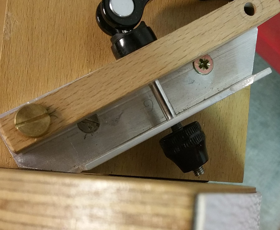

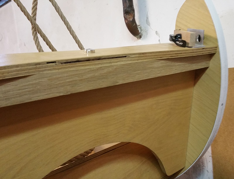

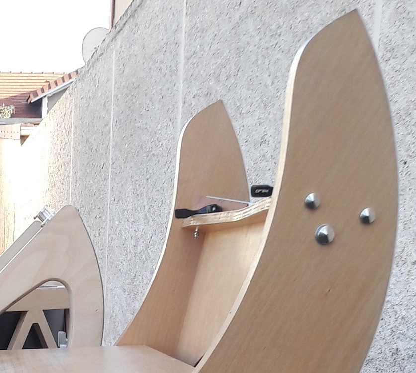

2 eme problème :1.2.thumb.jpg.fdb23160ce61d4bcba4b4399d6e8995d.jpg

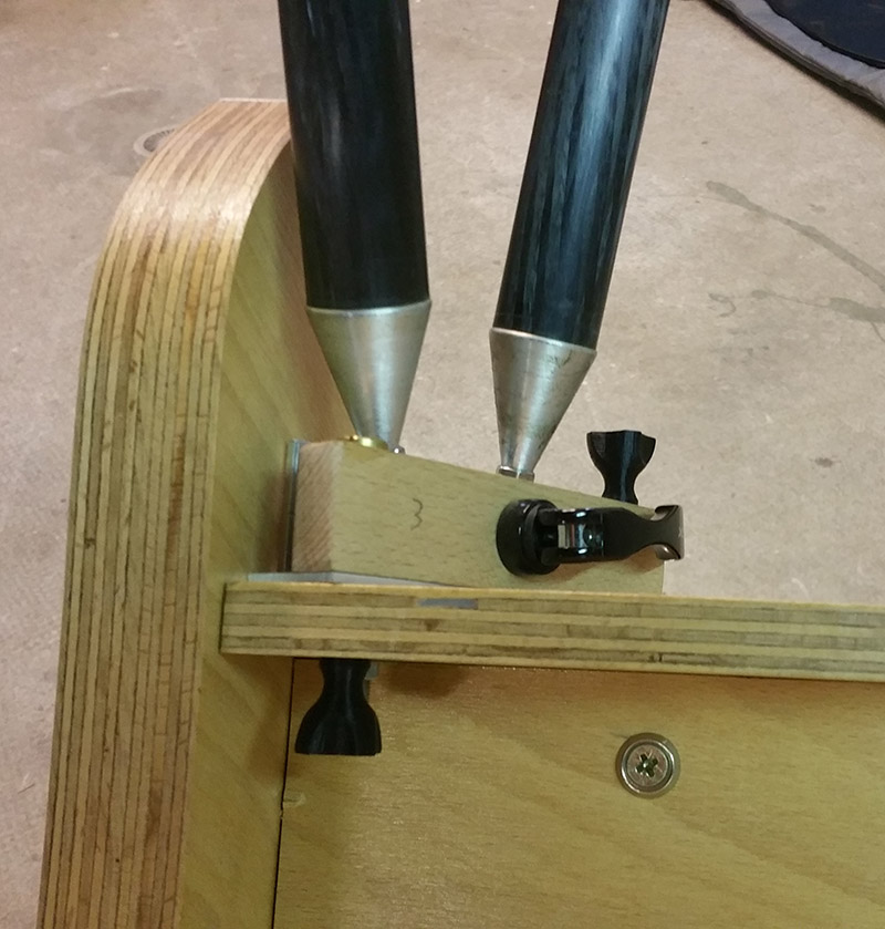

On a ici la pièce maitresse de la rigidité de la structure du télescope qui est le renfort en T entre les tourillons.
La partie inférieur du T est fixées par 2 vis de chaque coté sur les tourillons (les deux vis de gauches visible sur le tourillon face a nous) . Aucun problème sur cet partie, la rigidité de l'ensemvble des deux tourillon et de la plaque de renfort est tres bonne.
Par contre, si on regarde la partie supérieur du T dont le rôle est de transmettre la rigidité au reste de la structure par l’intermédiaire des 4 tubes avant du télescope, on se rend compte que cette piece est fixée seulement par 3 vis sur le chant de la partie inferieur du T (on vois la vis centrale, les deux autes sont sous les pieces en alu maintenant les boules des tubes) il n'y a donc aucune rigidité en bascule de cet partie du T. On s'en rend compte si on fixes les barres avant sans l'anneau supérieur, cela bouge de plusieurs cm !
Il y a plusieurs solutions pour corriger cela, la première est de mettre des vis a travers les tourillons comme pour la partie basse du T. Cette solution serait bonne mais l'ajustement de la partie superieur de T ne l'est pas du tout :
On voit bien sur cette photo le jour entre la partie supérieur du T et le tourillon et comme mes tourillons sont bien parallèles , je ne peut pas mettre des vis qui détruirait ce parallélisme !
Je choisis donc une autre solution en ajustant un tasseau de chêne a la dimension exacte et en le fixant par des vis aux tourillons et a la partie inférieur du T :

Ah bien vu effectivement il y a un jour mais j'ai pas trop compris, tu veux que le T et les tourillons soient mieux fixés ensemble ? Je vais surement mieux comprendre lorsque tu aura fais la modif, j'attends donc la suite :)
Profites en pour donner un coup de patte a bois sur la tranche du CP au dessus il manque  des morceaux de feuilles et l'humidité va se mettre dedans :(

Je suis un peu étonné par le système roulement de petit diamètre avec du feutre dessus. ça ne peut que mal rouler. Je comprends mieux maintenant les problèmes en rotation...
Je mettrais plutôt des petites roues polymères avec roulements. Plus grand diamètre et mieux adapté au roulement sur bois ou autre.
ça se trouve en magasin de brico.
par ex des roulettes de 25 pour douche. il y en a aussi.pour meuble. à voir pour le diamètre...
https://www.amazon.fr/chemin-rouleau-porte-douche-diamètre/dp/B0718VTCL8/ref=mp_s_a_1_14
bref pourquoi réinventer la roulette quand elle existe...
Sinon excellent la correction, et l'excentrique très bonne idée.

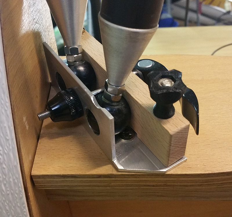

Pour la deuxième modif, j'aurais plutôt mis le tasseau sur les tourillons, un de chaque coté donc.
Avec la tranche du tasseau appuyant juste sous pièce qui tient les rotules des tubes, pour avoir un max de rigidité entre rotules des tubes et tasseaux.  (tu peux encore le faire)
Cette pièce me paraît d'ailleurs bien frêle, encore une source de flexion...je la referais en alu massif et qui vienne s'appuyer sur le tourillon. Donc une sorte d'équerre, à visser directement dans les tasseaux dessous.

C'est la parti supérieur du T qui pose problème car les rotules des 4 tubes avant sont fixé dessus .  Si cette fixation n'est pas très rigide c'est toute la structure qui ne l'est pas (principe du maillon le plus faible d'une chaine) . Donc le but de cette modif est de transformer l'ensemble T superieur/Tinferieur/ tourillons en un bloc compact indéformable.

 Pour la pate a bois, je l'ai fait par endroit, mais j'en ai loupé quelque uns ...  Par contre je pense que c'est seulement esthétique, car l'humidité n'est pas un problème si on ne stocke pas le télescope en extérieur. Mon anciens lighbridge en aglo n'a jamais eu de problème ...
Ah sur ce coup la, les vis c'est moi et c'est normal car il y en as une des deux qui est un boulon et l'autre qui est une vis a bois qui se visse dans le tasseau que j'ai rajouté.

Le feutre était la pour compenser le fait que l'anneau n’était pas rond ...
J'ai mis des roulement un peut plus grand que ceux d'origine que j'avait en stock pour compenser l'augmentation de diametre de l'anneau apres mon usinage.
Pour des roulettes plus grosse, ça risque d’être compliqué car il y a très peut de place, après sa touche les tourillons, j'ai d’ailleur été obligé de diminuer les têtes des vis.

Pour ce qui est de la piece en alu qui reçoi les boules , elle est effectivement bien frêle car elle travaille en porte a faux . J'ai réglé ce problème en rajoutant deux vis moleté qui bloque la partie en bois sur le bas de l’équerre, comme cela, la rotule travaille correctement sans porte a faux
Voir davantage
Ok OlivierD merci pour ce complément d'info, mais pour ce deuxième pb tu n'a pas précisé ce que tu avais eu comme soucis à l'utilisation pour proposer cette solution ? Ou alors c'est pour améliorer la rigidité de l'ensemble et se dire qu'il n'y aurait jamais de souci plus tard ?  :)
 Pourtant cette partie supérieur a été renforcée ya quelques années par de petites cales en bois
 dans chaque coin de l' autre côté justement. J' avais percé moi même pour renforcer cette plaque
 par deux trous de chaque côté des deux tourillons en y vissant quatre longues vis a bois rentrant
 justement par la tranche dans cette planche en T. Les deux vis du haut sur la photo.

Quand j'observe et que je tape sur la structure du telescope, je voit l'image qui se décale et qui reviens a sa place et se stabilise immédiatement. Ce n’était pas le cas avant (il y avait 2s environ de vibration)
Les mouvement sont aussi beaucoup plus facile (plus aucune élasticité)

Voila , s'il n'y a pas un jour de prés d'un mm comme sur le mien, cette modif est très bonne , c'est d’ailleurs comme ça que cela devrait être a l'origine.
 :D:D:D Mais Olivier sais-tu que cette même entretoise avait été fixée avec un décalage de 10mm à
 l' origine sur un côté  . C' est pour cela que l' un des deux tubes avait 11mm de plus d' un côté par rapport
 à son  frère de l' autre côté.
