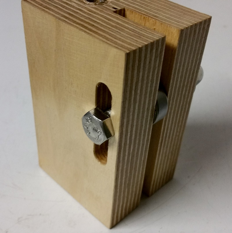

il y a 19 minutes, _Chris_ a dit :
Surtout que bien réaliser ce point ne coûte que trois fois rien de plus , 2 rondelles et un peu d'usinage sur le bloc.
Le bloc n'est même pas usiné, c'est un assemblage de 3 ctp . Il suffis donc de mettre un ctp central de la bonne épaisseur...  et de faire en sorte que ce ctp remplisse entièrement la gorge au dessus et en dessous du roulement  pour pouvoir serrer la vis sans que cela se décolle instantanément....

Il y a 13 heures, OlivierD a dit :
Bien sur Mr Desvaux peut exercer un droit de réponse, j’aimerai d’ailleurs qu'il nous explique le pourquoi de cette pièce :
Je rappelle que le roulement est inséré en force dans son logement et qu'il ne peut pas tourner, qu'il n'y a pas de rondelle et que la vis a été serré a la main (il n'y a aucune trace dans le bois sous la tête de vis alors que dès qu'on serre un peut , la tête de vis rentre dans le bois) ....
Pourtant, Pierre Desvaux connait parfaitement l'importance de ce point :
Extrait de son blog : "Outre la qualité de réalisation du barillet, la nature des supports latéraux au miroir est primordiale. C'est un point qui est souvent minimisé à tort."
Extrait du livre de Charles Rydel chap40 par Pierre Devaux : "Un roulement est inséré dans le bloc et son positionnement peut être ajusté, de manière a le placer exactement au niveau du centre de gravité, et ainsi éviter toute déformation"
Il y a aussi de très nombreux post sur ce forum ou il insiste (a raison)  sur l'importance de ce point

Pour en revenir à ce malheureux bloc de support latéral qui fait couler beaucoup d'encre décidément, sur les miens les roulettes ont toujours été libres de rouler et donc il y a clairement un défaut sur ce bloc qui fait polémique et j'en suis persuadé qu'un petit coup de fil à Pierre résoudra le soucis sans difficulté.

Parce qu'un roulement dont on bloque volontairement le roulement, c'est pas une erreur involontaire ni une pièce défectueuse ni un accident. C'est au mieux de l'incompétence ou au pire du m'enfoutisme. Quand quelqu'un te sort de telles erreurs de conception, perso faut pas être net dans sa tête pour lui confier la réparation. JG, pour de vrai, tu ne te rends réellement pas compte à quel point tu te ridiculises à vouloir systématiquement défendre l'indéfendable ??? Y'a qu'une prise de conscience qui puisse sauver DF...
Donc tu suggères que Pierre sabote ses propres structures c'est bien cela ? Pour moi c'est ça l'indéfendable :)

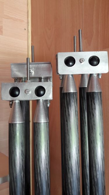

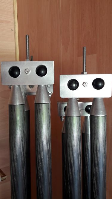

 Je te post une photo de mes tubes d' origine qui n' avaient pas tout a fait la même hauteur . Pas d' un tube cette fois
 mais d' une équerre .
 image.jpeg.4b665e95aec66687629d5467d7c158e2.jpegimage.jpeg.7bf1a9d7695bb21341bb6b70010f7466.jpeg
 Ce n' est qu' esthétique seulement mais là ou c' est fort , c' est que le deuxième jeu de tubes avait le même défaut lors
 de ma venue l' année d' après . Les angles en arrondi pour ne pas se blesser ce n' est juste qu' un coup de lime de ma part.
 Puisque DF insiste pour l' avoir au tel , la dernière fois il était bêtement monté dans les tours en lui disant simplement qu' un
 insert en alu s' était décollé d' un tube . Pour calmer le jeu je lui avais dit que c' était surement de la faute de la colle . :D
 Des fois faut pas grand chose pour apaiser une situation qui est partie d' un petit rien . Après cet épisode je me suis débrouillé
 tout seul . Certains comprendront surement .:be:

Mais tu n'as pas compris Dob Bleu, c'est de l'art! Et qui es tu pour critiquer une œuvre d'art, hein? :D
:ninja: Sur la photo on ne voit que le dessus des tubes. Tu les avais certainement posés sur un sol inégal, ce qui explique le décalage minime en haut.
