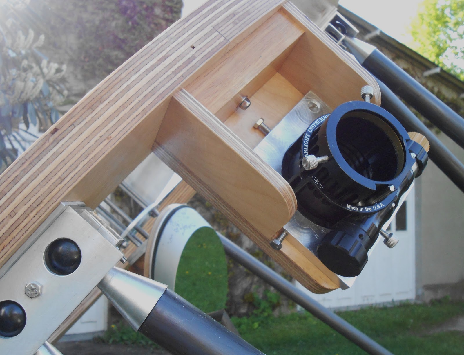

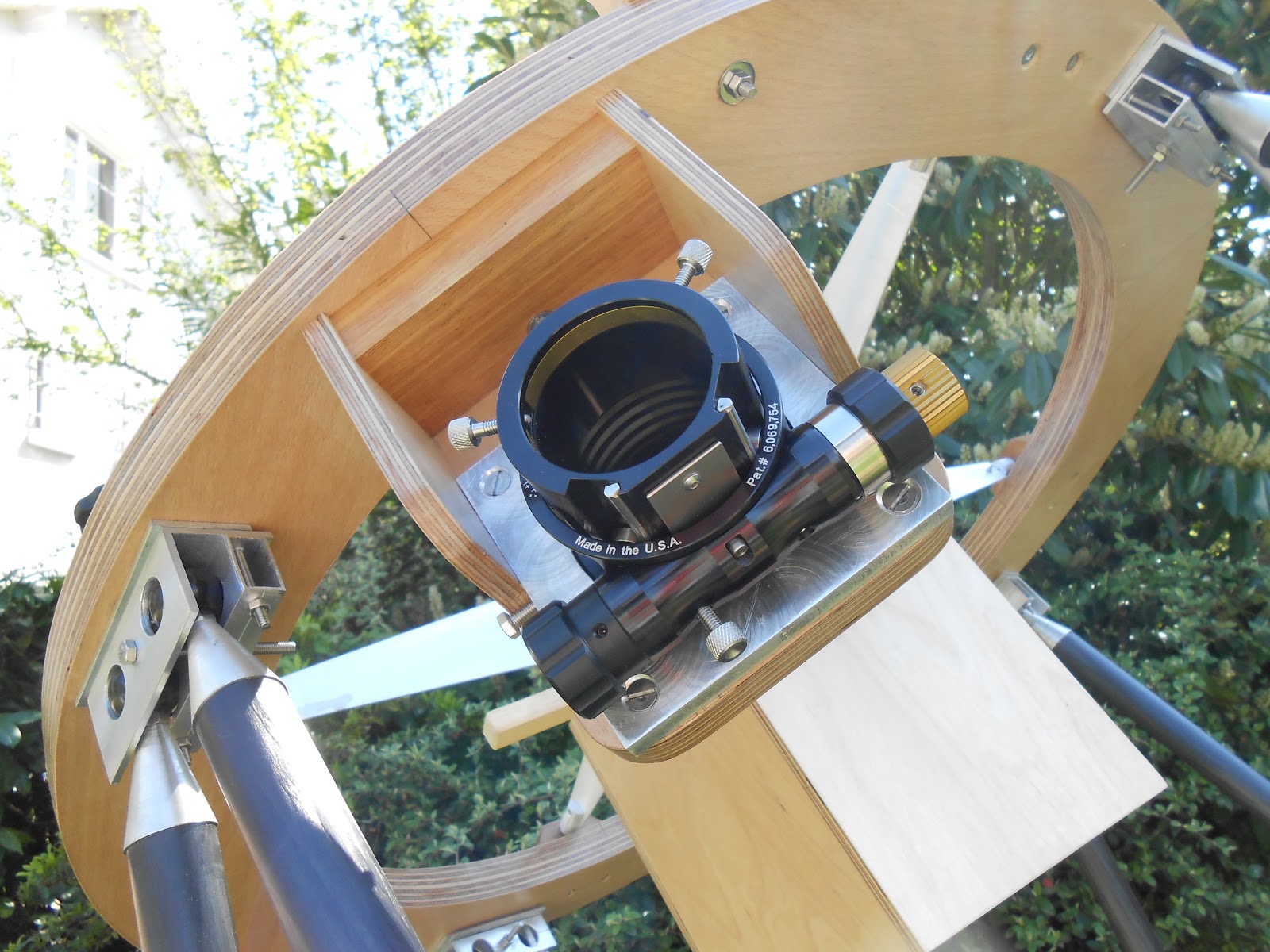

  Le 25/06/2018 à 19:33, vbo a dit :
Il y a peut-être une petite amélioration à faire de ce côté.  Sur la photo suivante, prise sur le site de DF, je ne comprends pas trop le rôle du carcan en bois qui encercle le focuser sur les côtés. Est-ce que ce sont des renforts ?
Cette pièce est problématique car elle empêche quasiment d'intervenir sur les 3 vis latérales du Feather Touch (ici, une version allégée). En cas de desserrage (qui ne manquera pas d'arriver, du fait même de variations de températures, par exemple), il faut démonter ce fameux support en bois, dévisser l'adaptateur du Feather Touch (ici un adaptateur qui semble être le A20-240) pour extraire le focuser et son adaptateur. C'est effectivement compliqué.
Idem ici avec un Feather Touch 2'' monté sur la base BA-20FL, semble t-il :
J'ignore si les montages sont restés les mêmes que sur ces photos mais il doit être possible de rigidifier le support en bois du focuser sans passer par ces longs contreforts. En dégageant l'accès autour du focuser, on éviterait tout risque. En plus, on redonnerait la possibilité de tourner le focuser, au besoin, ce qui n'est quasiment plus possible ici.
En espérant avoir été constructif.
Vincent
Voir davantage
Oui, ce sont des renforts. C'est efficace car cela ne bouge pas avec un ethos 21. Pour palier a ce problème, j'ai pensé a faire des trous dans l'alignement des vis pour y glisser la clef alen . Un peu délicat a faire quand même.
Ca a l'air costaud, en effet. Le risque avec des trous, c'est qu'ils ne tombent plus en face des vis si ton focuser tourne un petit peu sur lui-même.
Une grosse équerre métallique percée ou 2 équerres assez longues fixées derrière la plaque en bois qui tient le focuser et qui seraient attachée(s) sur le dessus de l'anneau de la cage du secondaire suffiraient à rigidifier. A anodiser ou à peindre en noir mat, bien entendu, pour éviter tout reflet parasite sur le secondaire.
En cas de desserrage, qui ne manquera pas d'arriver, du fait même de variations de températures par exemple, il faut démonter ce fameux support en bois, dévisser l'adaptateur du Feather Touch pour extraire le focuser et son adaptateur. C'est effectivement compliqué.
Voir davantage
Non on peut détacher le PO entier par l'arrière de la boite du PO ce n'est pas compliqué du tout il y a 4 grosses vis, et une fois le PO libre on resserre les vis de la platine si il y a besoin ...
Quant aux renfort latéraux c'est crucial pour la rigidité et éviter les flexions ça Pierre l'a déjà expliqué à plusieurs reprises (on est sur un mono anneau ici !)
  Le 25/06/2018 à 19:56, vbo a dit :
Voir davantage
Les vis sont dans la base, pas dans le focuser . Après si je doit modifier cette partie, ce sera pour mettre le focuser a au niveau des barres car sur un télescope de cette taille, ça doit être plus pratique qu'il soit positionné a 90°
  Le 25/06/2018 à 20:10, jgricourt a dit :
Non on peut détacher le PO entier par l'arrière de la boite du PO ce n'est pas compliqué du tout il y grosses 4 vis, et une fois le PO libre on resserre les vis de la platine si il y a besoin ...
Quant aux renfort latéraux c'est crucial pour la rigidité et éviter les flexions ça Pierre l'a déjà expliqué plusieurs fois.
Voir davantage
Ah bon, tu trouves simple de devoir démonter le focuser et sa base pour le régler ? Tu t'imagines faire ça sur un tube Newton classique ? Pas moi. Il y a surement une méthode plus commode, non ? En plus, tu risques de perdre tout réglage d'assiette du focuser en le démontant. Aucun fabricant de Dobson ne pratique de la sorte.
D'autre part, il existe de nombreux moyen de rigidifier le support du focuser, d'autant plus qu'il est déjà très épais. Encore une fois, des équerres suffiraient amplement.
Quant aux renfort latéraux c'est crucial pour la rigidité et éviter les flexions ça Pierre l'a déjà expliqué à plusieurs reprises.
Voir davantage
  Le 25/06/2018 à 20:18, vbo a dit :
Voir davantage
Justement c'est pas un tube Newton classique et on a accès très facilement à l’intérieur ;)
Simple de devoir le démonter non ce n'est pas particulièrement ergonomique je l'avoue mais combien de fois dans l'année vas tu resserrer ces vis ? Starlight le fabriquant ni les utilisateurs dans les forum US ne parlent de devoir resserrer régulièrement ces micro vis et en 2 ans je n'ai pas eu à le faire non  ...
Pour les équerres tu parles comme sur les monos anneau de Sumerian ?
Ok je viens de comprendre ...
SudDobson fait aussi comme Pierre et ça ressemble plus à des équerres ?
Tiens revoilà Yoann qui s'amuse ;)

Je vais me permettre de donner quelques précisions au sujet des différents points qui ont été évoqués. Cela va être un peu long, et il est possible que j'oublie des choses, je vous prie de bien vouloir m'en excuser. J'espère être clair dans mes explications. Je suis à votre disposition pour répondre à toutes les questions.
- Le 500 en question est un instrument  ANCIEN, que j'ai réalisé en 2012 ou 13, il faudrait que je consulte mes archives. Depuis, j'ai apporté un certain nombre de modifications dans ma production et dans la conception.  Et des améliorations!
* Roulements rocker:
- Je n'ai jamais mis de feutre sur les roulements entre la base et le rocker. Si c'est le cas, il a été mis par le propriétaire précédent.
- Je laisse toujours un peu de jeu entre les roulements et la face intérieure du rocker annulaire.  Cela permet d'avoir un mouvement beaucoup plus fluide, à mon sens, et facilite un suivi plus précis.  C'est un choix et le résultat de mon expérience d'observation.
- D'autre part, dans les premières productions, un des roulements était fixé dans un trou oblong, ce qui permettait de régler sa position en serrant les écrous sur la tige verticale.  Il est possible que cette fixation se desserre avec le temps (le bois peut bouger), et il faut donc de temps en temps vérifier sa position. C'était quelque chose que je disais toujours au propriétaire à la livraison. C'est sans doute ce qui s'est passé sur ce télescope, puisque le jeu est apparu ensuite.
-Je ne suis pas certain que le système avec un axe décalé (came) soit meilleur, car un jour ou l'autre il va se desserrer et le positionnement bougera.
- Sur les prochains instruments, je vais réaliser un système où l'un des roulements sera sur une pièce pivotante, avec un système de vis latérale pour régler la position comme on le souhaite.
- Pour assurer une très bonne fluidité des mouvements entre le rocker et la base, il est possible de mettre sur la bande grumeleuse blanche (FRP), du polish pour carrosserie.  Il faut bien sur très bien essuyer, pour qu'il ne reste plus qu'un pellicule invisible.  Je le suggère pas pour les tourillons, car dans ce cas, cela devient bien trop fluide.
* Entretoise avant, entre les tourillons:
Dans mes premiers instruments, la plaque horizontale n'était pas supportée.  Depuis pas mal de temps, je mets en dessous de cette plaque,  deux blocs de chaque coté,  avant et arrière, le long des tourillons. De ce fait, la plaque est bien supportée à l'avant et à l'arrière, et ne plus plus bouger.
*  Mâchoire pour les boules sur les fixations avant:  En effet,  le bloc de bois est libre, et repose sur la cornière. Si les tubes tiraient vers le haut, ce bloc pourrait être soulevé. Mais en fait, les tubes avant agissent en compression. Ils pressent le bloc de bois vers le bas,  contre la cornière, et cela ne peut donc pas bouger.
Il faut quand même bien faire attention que les boules sont bien logées dans leur logement, et que le bloc de bois fait bien office de mâchoire.
Si tout est bien placé, cela ne bouge pas.
- Habituellement, mes structures sont bien rigides, pas élastiques, c'est quelque chose que les gens reconnaissent tout de suite, et c'est un point que je vérifie toujours avant la livraison. Si c'était élastique, c'est qu'il y avait peut être un problème au montage.
* Mâchoires hautes:
-  Il faut trouver le bon serrage des mâchoires pour que les boules ne soient pas trop pressées entre la cornière et le bloc de bois, pour que le compas puisse facilement s'ouvrir, sans que cela parte dans tous les sens. Il faut donc une certaine rigidité de l'ensemble. Il y a un écrou pour régler ce serrage, on peut l'ajuster de temps en temps, si le bloc de bois se rétracte (en fonction de l'humidité de l'air, c'est normal).
- J'avais utilisé un bloc en alu plutôt qu'en métal pendant un certain temps,  mais je m'étais aperçu que c'était trop dur. Les boules-rotules coulissent bien mieux sur le bois.  Je suis donc revenu aux blocs de bois.
- Précision des entraxes pour les trous des boules-rotules: Je réalise ces cornières à la main. Il est donc possible que des trous ne soient pas exactement symétriques, à 1 mm près.  Cela ne flatte peut-être pas l'esthétique d'un mécanicien, mais en fait, cela n'a aucun espèce d'importance... Cela n'a pas d'impact sur la structure, ou très très très marginalement.
- Sur les modèles actuels, les trous dans la cornière sont usinées en V. Au début, ils ne l'étaient pas. Mais en fait, cela n'a également pas vraiment d'importance, puisque, comme dit plus haut,  les boules n'ont pas à pivoter trop librement, il faut régler la pression de la mâchoire par l'écrou sur la tige transversale.
Il y a un certain nombre de chose auxquelles je m'attache pendant la réalisation, de manière à ce que la structure soit bien stable, rigide, etc. Mais j'avoue que je ne vérifie pas si les trous des fixations sont pile poil au bon endroit. Ce sont la des choses secondaires, qui n'ont aucun impact sur la structure.
* Les portes oculaires Feathertouch:  Ce sont de très très bons portes oculaires, mais je l'avais déjà dit, le porte oculaire se fixe sur la plaque par une simple rainure,  avec deux toutes petites vis de 2 ou 3 mm UNIQUE. Si cette vis n'entre pas bien dans la rainure, il est possible que le porte oculaire se détache.   Bien évidemment, il ne s'agit pas là des 3 ou 4 vis de fixation de la plaque sur la boite du PO...
Sur les premiers télescopes, le mur de la boite du Po pouvait cacher l'accès à ces petites vis. Ce n'est plus le cas désormais, car les murs sont plus courts.
Dans le cas d'Olivier, si l'accés à ces vis est caché, il suffit de limer un peu les murs. Si c'est trop compliqué, qu'il me contacte, je lui referai la boite.
* Remarques de Dob Bleu:
- En ce qui concerne décalage d' 1 cm sur le positionnement de l'entretoise , j'avoue ne pas trop comprendre comment il l'a mesuré... IL n'y a pas vraiment de base de référence, et s'il a mesuré à partir de l'extrémité du tourillons, il est fort possible que ce soit le tourillons qui soit 1cm plus long ou plus court que l'autre.   Les trous assurant le positionnement des entretoises et du barillet sont contre percés sur les deux tourillons en même temps . Ces trous sont extrêmement importants, car ils assurent la symétrie du montage. Il est donc impossible qu'ils soient décalés. Par contre, il est possible que les tourillons ne soient pas exactement de la même longueur. Cela n'a aucune espèce d'importance.  Mais si on mesure à partir de l'extrémité, on risque de se tromper...
C'est un exemple qui montre que parfois, on se dit: ah mais pourquoi donc a t'il fait comme cela, c'est merdique! En fait, il est fort possible qu'il y ait une raison et que cela ne soit pas si merdique...
- Supports latéraux du miroir: ce sont en effet des roulements qui sont réglables en hauteur, de manière à pouvoir être positionnés à la moitié de l'épaisseur du miroir (un peu moins).  Avec le temps, les transports, et le mouvement du bois, la fixation de ces roulements peut bouger. Il faut donc régulièrement vérifier la position de ces roulements. Cela fait partie des quelques petites choses qu'il faut vérifier et maintenir.
- plaque alu sur PO: En effet, c'est une plaque réalisée par moi,  car mon fournisseur n'avait plus de plaques en stock. Comme le télescope devait être absolument prêt pour aller aux RAP,  j'ai réalisé moi-même cette plaque. Si Dob Bleu avait voulu que je lui change cette plaque pour une plaque du fabricant, il suffisait de me le dire. ..
- Longueur des tubes: Je ne sais pas trop ce qui s'est passé, mais si je me souviens bien, Dob Bleu voulait pouvoir observer avec une bino sans adaptateur. Il a voulu un second jeu de tubes, et il a coupé lui-même les premiers tubes, plus courts. Donc, s'il a bricolé dessus,  je ne sais pas trop quoi dire...
D'ailleurs, je n'ai jamais eu aucune remarque de sa part, ni plainte ni rien.  Nous avions eu de bonnes relations, je croyais qu'il était content de son télescope, nous avons beaucoup communiqué, d'ailleurs, avant et après réception de son instrument, et puis soudain, plus rien, plus de nouvelles, rien.  Je ne sais pas ce qui s'est passé.  Depuis, tout est soudain devenu mauvais, mais il ne m'a jamais rien dit...  Cela arrive.
Voila, j'ai dû oublier certains points soulevés ici. Désolé, il faudrait tout relire la discussion pour vérifier.
En tout cas, comme je  l'ai déjà dit, avant de se lancer dans des modifications, avant de crier haut et fort que rien ne va, passez moi un petit coup de fil. On peut facilement résoudre les incompréhensions. Et surtout,  tout est adaptable, améliorable et je suis à l'entière disposition de tous.  Alors, n'hésitez pas.
J'ai demandé plusieurs fois à tous mes clients par mailings de me faire part de leurs problèmes s'ils en avaient,  je n'ai jamais eu de réponses...
Bien à vous.
Il y a peut-être une petite amélioration à faire de ce côté.  Sur la photo suivante, prise sur le site de DF, je ne comprends pas trop le rôle du carcan en bois qui encercle le focuser sur les côtés. Est-ce que ce sont des renforts ? Esthétiquement, c'est très joli mais ce n'est pas fonctionnel.
Cette pièce est problématique car elle empêche quasiment d'intervenir sur les 3 vis latérales du Feather Touch (ici, une version allégée avec un adaptateur qui semble être le A20-240, normalement réservé au Dobson XT Orion mais en réutilisant la base courbe d'origine). En cas de desserrage, qui ne manquera pas d'arriver, du fait même de variations de températures par exemple, il faut démonter ce fameux support en bois, dévisser l'adaptateur du Feather Touch pour extraire le focuser et son adaptateur. C'est effectivement compliqué.
J'ignore si les assemblages sont restés les mêmes que sur ces photos mais il doit être possible de rigidifier le support en bois du focuser sans passer par ces longs contreforts. En dégageant l'accès autour du focuser, on éviterait tout risque. En plus, on redonnerait la possibilité de tourner le focuser, au besoin, ce qui n'est quasiment plus possible ici, et on éviterait une recollimation systématique en cas de démontage de l'ensemble.
Si cela a été modifié depuis la prise de ces photos, tant mieux !
Vincent
Voir davantage
