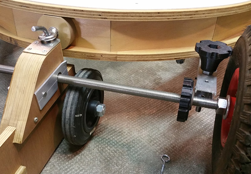

On vas passer maintenant au systeme de roue, qui malheureusement est a l'image du reste:
Les roues peuvent frotter contre la structure, elles sont positionnés de travers par rapport a la structure (Ce qui semble ne poser qu'un problème esthétique au premier abord, mais quand on veut ajouter un anneau pour tirer le télescope , ce n'est pas vraiment le top ....)
Les roues ont une bande de roulement très fine, et ce n'est adapté qu'aux sol durs.
Le télescope ne peut se déplacer que tout droit , si on veut tourner il faut le soulever ... et un 500 c'est lourd !
Quand on enlève les roues en observation, il reste les tiges filetée qui dépassent et que l'on peut accrocher dans le noir ...
La aussi je décide de tous refaire, avec des roues plus grosses,un systeme pour démonter complétement et facilement l'axe et les roues, un systeme de réglage de l’horizontalité et un systeme pour faire rouler facilement le télescope et prendre des virages  facilement
20180621_092420.thumb.jpg.b55f43bb7f4b9946a9591d3cf4f3852c.jpg:

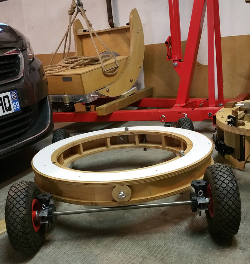

Je remplace la structure existante par deux tube carré en dural de 30X30
J'aligne la tige fileté avec une partie plate de la base (ça parait inutile de le préciser, mais d'origine ça ne l'est pas ! ) , cela permet de mettre un renfort et une anneau de chaque coté pour tirer le télescope

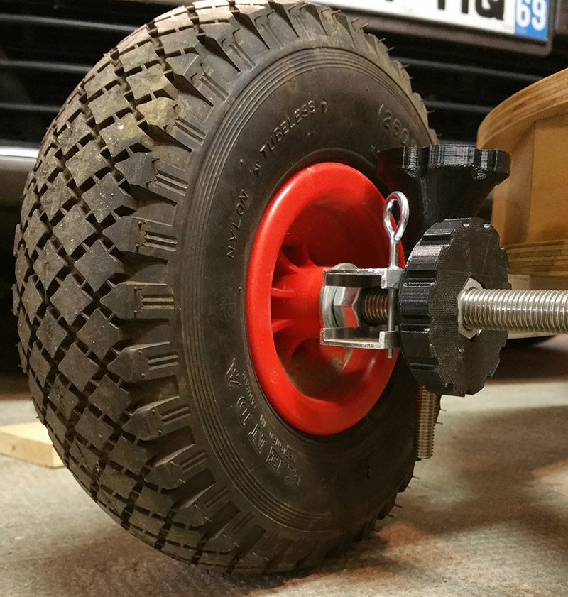

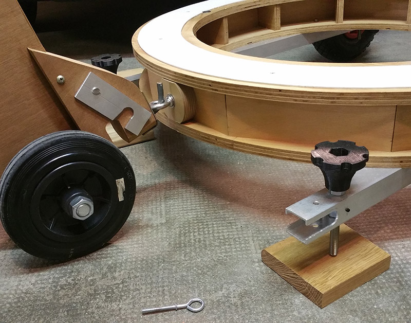

Gros plan sur la roue : La goupille maintien la tige fileté en place pendant qu'on serre la grosse molette de droite

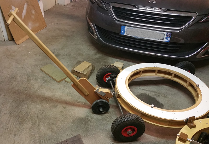

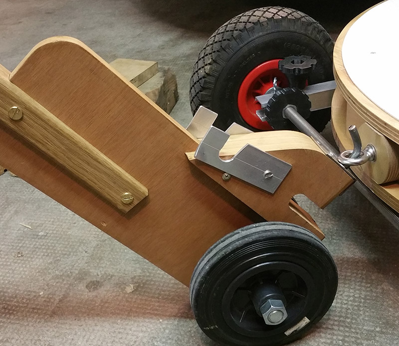

Pour déplacer/lever/manœuvrer le télescope, j'ai fabriqué ça. Cela permet en plus d'enlever et de remettre en place les roues facilement.
On soulève le télescope. C'est stable dans cette position, car le point d'appuis est en arrière de l'axe des roues du chariot.
Il suffis d'enlever les goupilles et de desserrer les molettes pour tirer l'axe qui se loge dans l’échancrure du chariot.
Ensuite il suffis de reposer le telescope sur ses pied en relevant le levier au sol.
Les plaque alu qui maintienne l'axe sont surtout utile pour remettre les roues et éviter que l'axe recule quand on lève le télescope.
Ensuite il ne reste plus qu'a régler l’horizontalité avec des cales et la vis avec la grosse molette et en se servant du chariot comme levier pour positionner le tout facilement. On se rend compte ici de l’extrême rigidité de la structure, car en devisant la vis de 1mm , il n'y a aucune flexion, le télescope se met a boiter. On ajuste donc très facilement les 4 points d'appuis.

Hé bé, sacré optimisation.....Une bonne idée le réglage de l'horizontalité, même ça réhausse un peu le scope.
Je vois que tu as recyclé deux des roues d'origine.:p
  Le 29/06/2018 à 18:24, Yoann DEGOT LONGHI a dit :
Voir davantage
On peut le baisser, la c'est la hauteur max.
En tout cas, ça marche super bien pour le déplacer, on peut même faire des crenaux pour le ranger dans le garage !

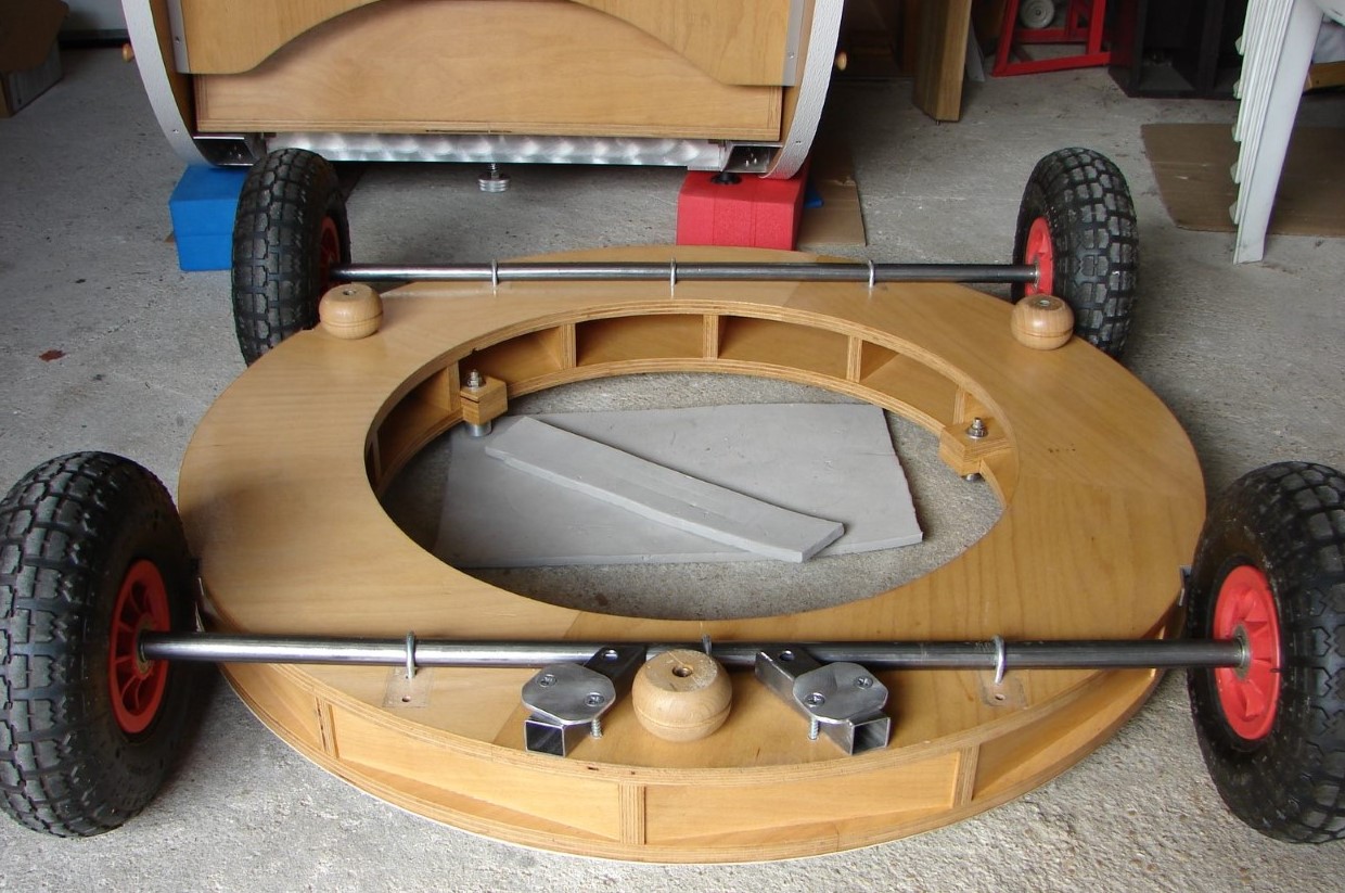

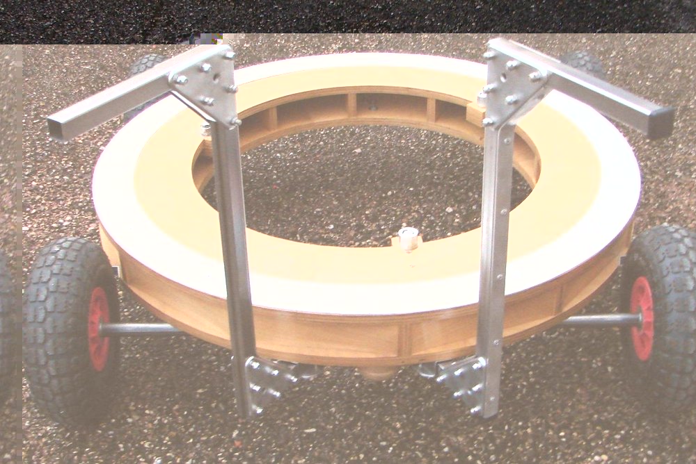

 Le système d 'Olivier est différent de celui d' origine. Mais c' est qu' au niveau encombrement cela prend plus de place en longueur.
J'avais refait  le tout sur le système d' origine mais en gagnant de la place une fois les roues enlevées. Je ne voulais plus me prendre les pieds dans ces longues barres .
 Pour cette photo on voit le dessous avec a la place des deux grandes tiges filetées ,  deux
 tubes qui font une vingtaine de cms de moins que les tiges pour qu' ils dépassent du rocker
 un minimum. Pour le transport on glisse les tiges d' origines dedans puis on y met les roues .
 Sur la deuxième on voit les poignées faite.3.thumb.jpg.f4292a9c738149419284c2a918de9d1f.jpg maison pour le diriger en le soulevant légèrement.
 Les arrondis sont fait de quatre quart de rond chacun ainsi que l' anneau secondaire.
 Pour le secondaire c' est visible sur une photo que j' avais mis 2 , 3 pages avant.
 On voit bien les démarcations sur la photo. Je n' ai pas de photo les roues enlevées.

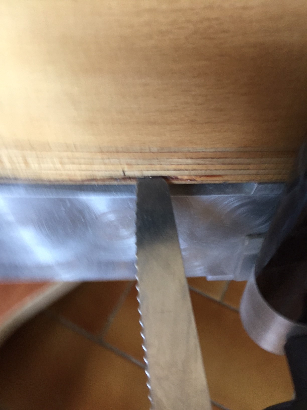

Pour en revenir à la qualité du ctp, voici 2 photos de mon scope actuel (c'est mon deuxième DF, j'ai eu aussi un SV entre-temps, je dois être d'ailleurs un des rares dans ce cas)
 Je vais faire le commentaire pour les déficients visuels. 1ère photo une pointe de couteau face à un vide dans le ctp, on voit bien la forme du bout du couteau, 2ème photo la pointe du couteau disparait dans le vide.......
Oui il y a bien quelque chose mais il n'est pas neuf ton DF ? et ta Structure a été compromise avec ça ?
Enfin comme je conçois un dobson ça doit pouvoir s'entretenir sur le long terme (vernis, rebouchage là où c'est nécessaire si il y a lieu, graissage des parties mobiles, resserrage des boulons par endroit, etc ..).
Je vois dans le même temps que tu as 2 DF c'est que cela n'était pas si mal que ça ;)

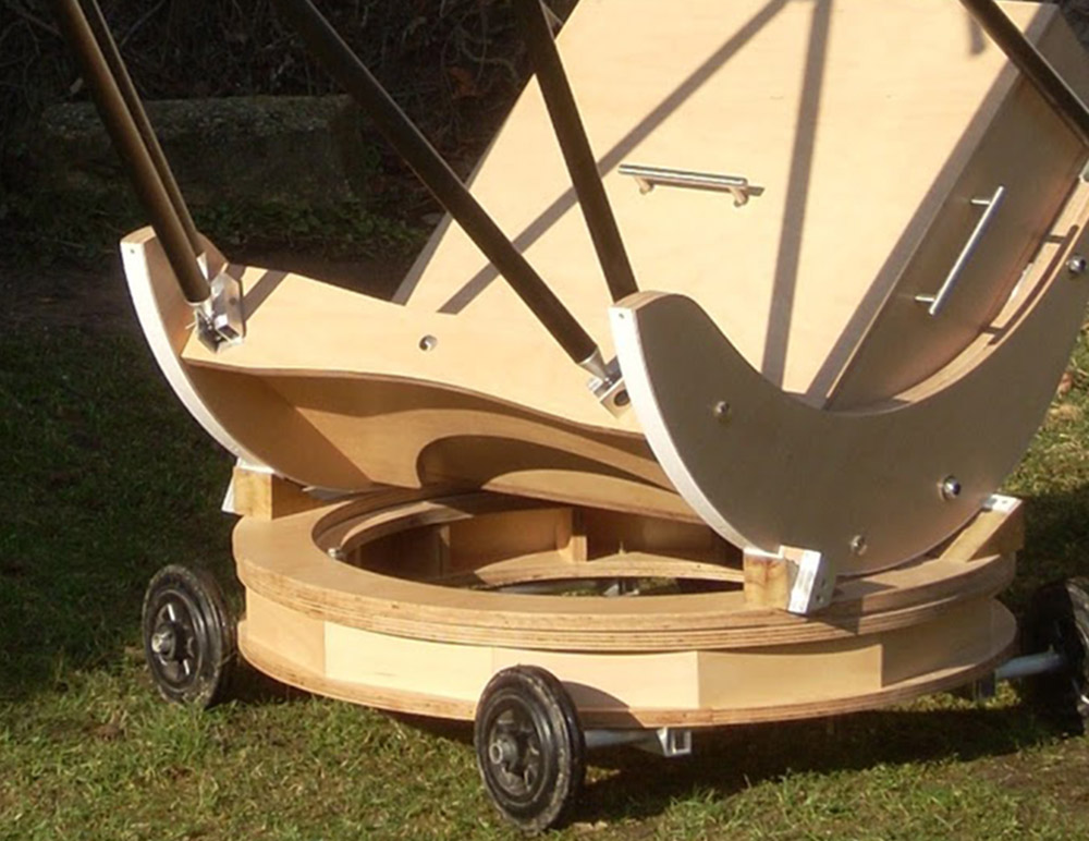

  Le 30/06/2018 à 08:55, DOB BLEU a dit :

En fait il faut choisir entre augmenter la longueur ou la largeur , pour moi, la largeur me gênait plus que la longueur.
il faut voir aussi que le mien c'est un 500 , et proportionnellement, les roues sont plus grosse que pour un 600 , il faut donc plus les décaler de la structure pour ne pas que ça touche.
