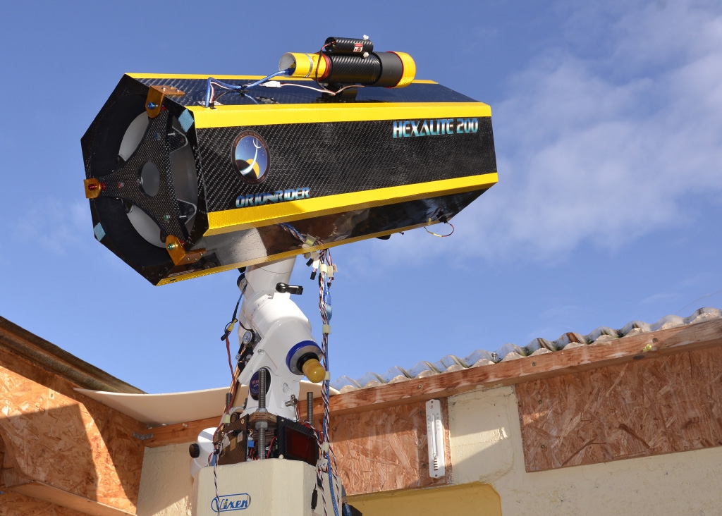

@OrionRider Sympa ta maquette d'avion ! Chapeau c'est du travail d'artiste,  je comprends mieux ton soucis du détail :)
Le fameux hexalite je l'avais vu sur ton fil de présentation, l'aspect visuel est discutable mais j'imagine que c'est très efficace pour faire un bon astrographe en composite de carbone. Je pensais plus à un dobson en bois pour comparer mais bon tu m'a convaincu que tu maîtrisais le balsa.

Mais si on souhaite comparer ce qui est comparable ... si tu devais vendre ton astrographe, il vaudrait combien, en comptant le matos, tes heures, en les rémunérant, disons dix euros, puis en doublant ce qu'on obtient pour cause de taxes ?
10 000 ?
20 000 ?

Superbe boulot OrionRider, quoi que je ne sois pas fan du fluo ...
10 000 ?
20 000 ?

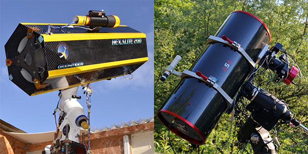

Non, a ce tarif là, tu as un ASA10, pas mieux qu'un Hexalite, mais plus cher...
Je sors un tube seul pour un miroir 250mm à 990€ ttc. Les ricains sortent le même, à peu près au même tarif. Sur le site TS le même tube (chinois) à 700€ https://www.teleskop-express.de/shop/product_info.php/info/p5700_Carbon-Tube-Upgrade-ORION-UK-10--Newtonian-Telescopes.html
Maintenant, tu peux acheter mes tubes en ajoutant un zéro sur le prix, ça me va aussi !!! :be:
il y a 18 minutes, C-Kris a dit :
Oui mais le ASA il est fourni avec un correcteur de Wynn, le porte oculaire est un 3", la ventilation active, et aussi la différence c'est que le ASA tu peux l'acheter mais pas l'hexalite :)
