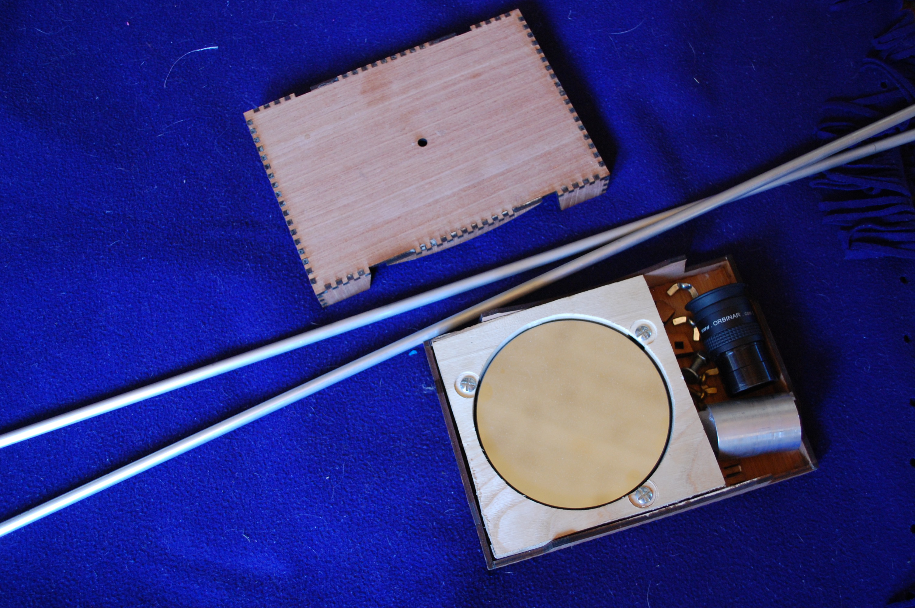

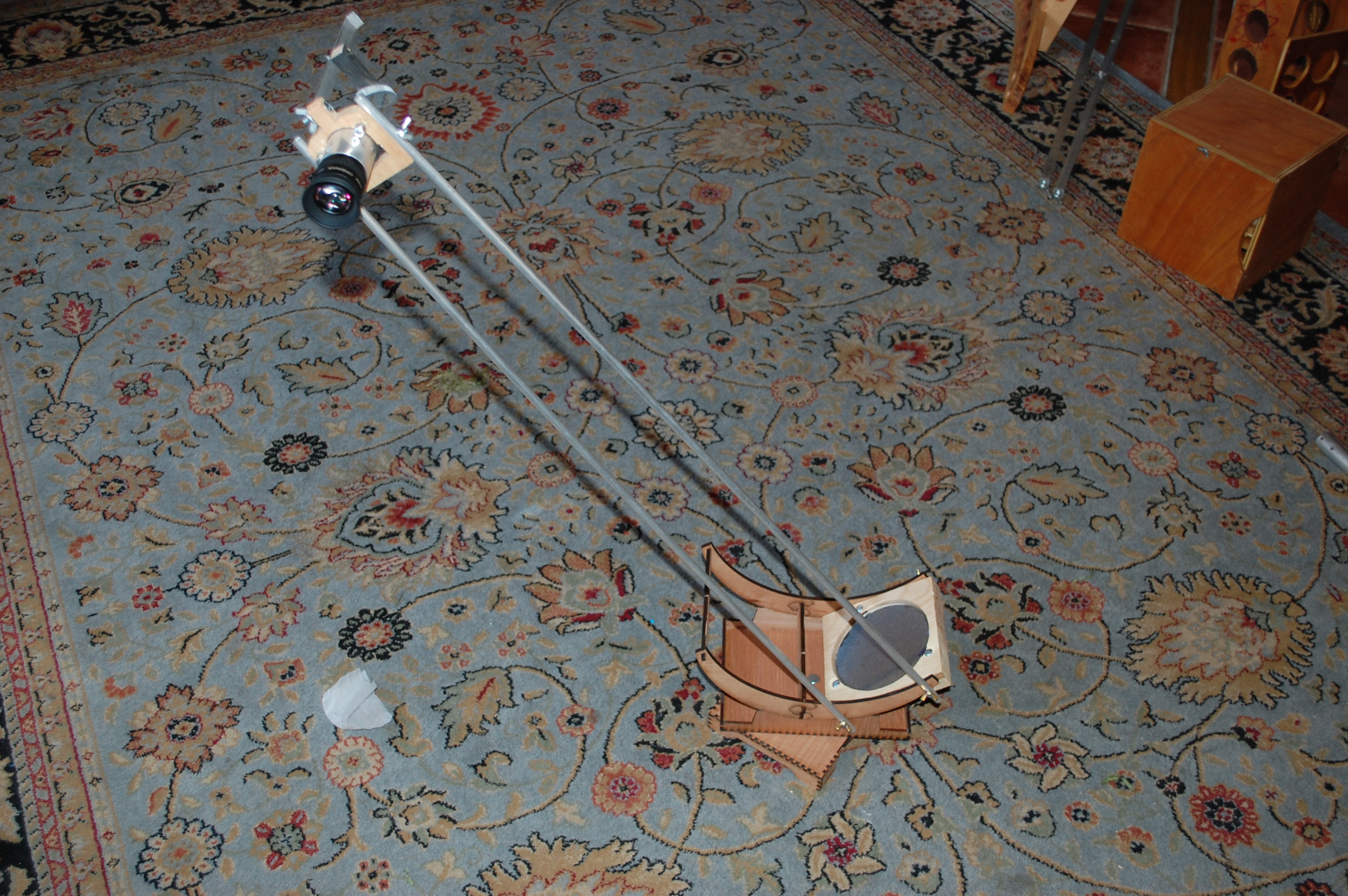

Tu peut en faire un telescope de voyage (demontable).
Si tu n'arrive pas à trouver une solution, PM moi, je récupererais les miroirs pour en faire un truc sympa...
Cyrille
C'est intéressant ça, tu aurais des plans pour un petit telescope de voyage comme celui la ?

Oui et non.
la base et les tourillons sont en contre plaqué de 3.7 et 5 respectivement, (mais tu peut les faire tout en 5) coupé au laser (fab lab). J'ai les plans pour cela.
le PO est coupé a la main dans du chène de 1 (pas de plans, fait main comme je disait, mais simple a faire). le focus marche avec un pas hélicoïdale virtuel.
j'ai le plan pour le porte miroir, coupé à la CNC, mais tu peut le faire à la main de nouveau car la pièce est assez simple. Cette pièce est d’ailleurs lestée par environ 700g de plomb par dessous (non visible sur la photo).
Pour le reste, pas de plans, tout fait à la main en pièce unique, mais bon je peut donner des dimensions si tu décide de "sauter le pas"...
