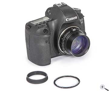

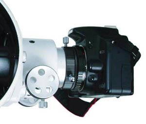

En fait, il te faut 2 accessoires.
- 1 - Une bague qui d'un coté, se monte sur l'APN à la place de l'objectif, et de l'autre à un filetage à la norme T2.
- 2 - Un manchon qui d'un coté, se loge à la place d'un oculaire (1,25'' ou 2''), et de l'autre à un filetage à la norme T2 pour se visser dans le premier élément.
Le tout rend solidaire un APN à un tube optique d'astronomie. Il te faut donc commander la pièce 1 correspondant à ton APN, et la pièce 2 selon ton système 1,25'' ou 2'' ou les deux.

1. Si tonAPN est un Canon EOS, tu achètes des objectifs Canon et ils se montent dessus, pas besoin de bague.
2. Si tu veux absolument acheter des objectifs d'une autre marque, alors entre Canon et Nikon il existe une bague adaptatrice. Mais tu perds une grande partie des automatismes: https://www.ebay.fr/itm/AI-EOS-Adapter-for-Nikon-AI-AI-S-F-Lens-to-Canon-EF-Camera-EOS-AF-Confirm-Ring/202148478784
3. Il existe des objectifs 'universels', comme les Samyang, Tamron, Sigma,... Il suffit de les commander avec la baïonnette pour Canon.
4. Pour monter les très vieux objectifs M42 qu'on trouve pour pas cher sur eBay, alors il te faut une bague M42 (filet 42 x 1mm): https://www.ebay.fr/itm/1Pc-Black-Metal-Aluminium-alloy-M42-Lens-For-All-Canon-EOS-EF-Mount-Adapter-Ring/263076289986
5. Pour un télescope, ça dépend du correcteur de coma ou de champ:
a. Certains ont un pas de vis T2 (42 x 0,75mm). Alors il te faut une bague T2/EOS. Celle-ci assure automatiquement un 'backfocus' standard de 55mm: https://www.ebay.fr/itm/T2-EOS-Adapter-Ring-T2-T-mount-Mirror-Telephoto-Lens-Telescope-to-Canon-Camera/261854853025
b. Certains ont un pas de vis M48. Alors il te faut une bague M48/EOS: https://www.teleskop-express.de/shop/product_info.php/language/en/info/p3631_TS-Optics-T-Ring-Adapter-von-M48-Filtergewinde-auf-Canon-EOS-Bajonett.html
c. Sans correcteur, il est possible d'acheter une bague T2/EOS + un 'coulant' au format 1,25" ou 2", qui se glisse dans le porte-oculaire. Mais dans ce cas, l'image n'est forcément pas corrigée et donc seul le centre est potable. Au format 1,25" il y a aussi du vignettage, même pour un APN APS-C.
Exemple (ici en 1,25"): https://www.ebay.fr/itm/1-25-Telescope-Mount-T-T2-Lens-Adapter-for-Canon-DSLR-Camera-600D-700D-DC615/163082528838

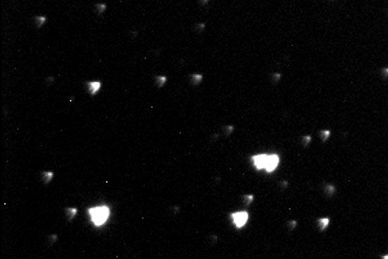

Les télescopes sont presque tous affligés d'un défaut optique qu'on appelle 'coma' ou 'déformation de champ', selon le cas. C'est normal, c'est une caractéristique de ce type d'optique; c'est pas causé par une mauvaise qualité ou une négligence, c'est comme ça. En visuel ça se remarque à peine mais en imagerie, c'est la cata.
Le résultat est le même: les étoiles au centre de l'image sont bien nettes mais sur les bords elles sont déformées. Plus on s'éloigne du centre et plus c'est déformé.
Exemple pour un Newton, à 9mm du centre du champ:
Autant dire que c'est moche...

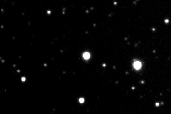

Pour améliorer les choses, on utilise un correcteur de coma (sur un télescope Newton) ou un correcteur de champ (sur une lunette).
Voilà ce que ça donne pour le même Newton, aussi à 9mm du centre du champ:
C'est déjà nettement mieux! :)
