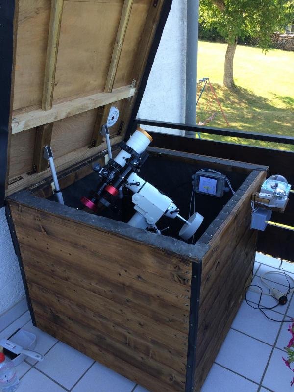

bonjour,
actuellement j'ai ceci :
et pour augmenter mon WAF, je projette d'y mettre ceci à la place :
(enseigne de bricolage quelconque, version pour enfants)
C'est juste pour protéger l'instrument et pouvoir dégainer/rengainer  plus rapidement les soirs de semaine qui correspondent à cet état d'esprit :
Mardi, 23h, levage de tête, "zut, si j'avais su j'aurais sorti le matos", plus d'énergie, dodo.
Donc je me disais que ces petites maisons ma faciliteraient la vie avant :
tout est prêt, plus qu'à ouvrir le toit et appuyer sur "On",

J'ai sorti le mètre :
En gros l'EQ6 avec l'ED80 et un peu de tirage rentreraient dans 1m3...
il faut juste que je me bricole un pied "profil bas".

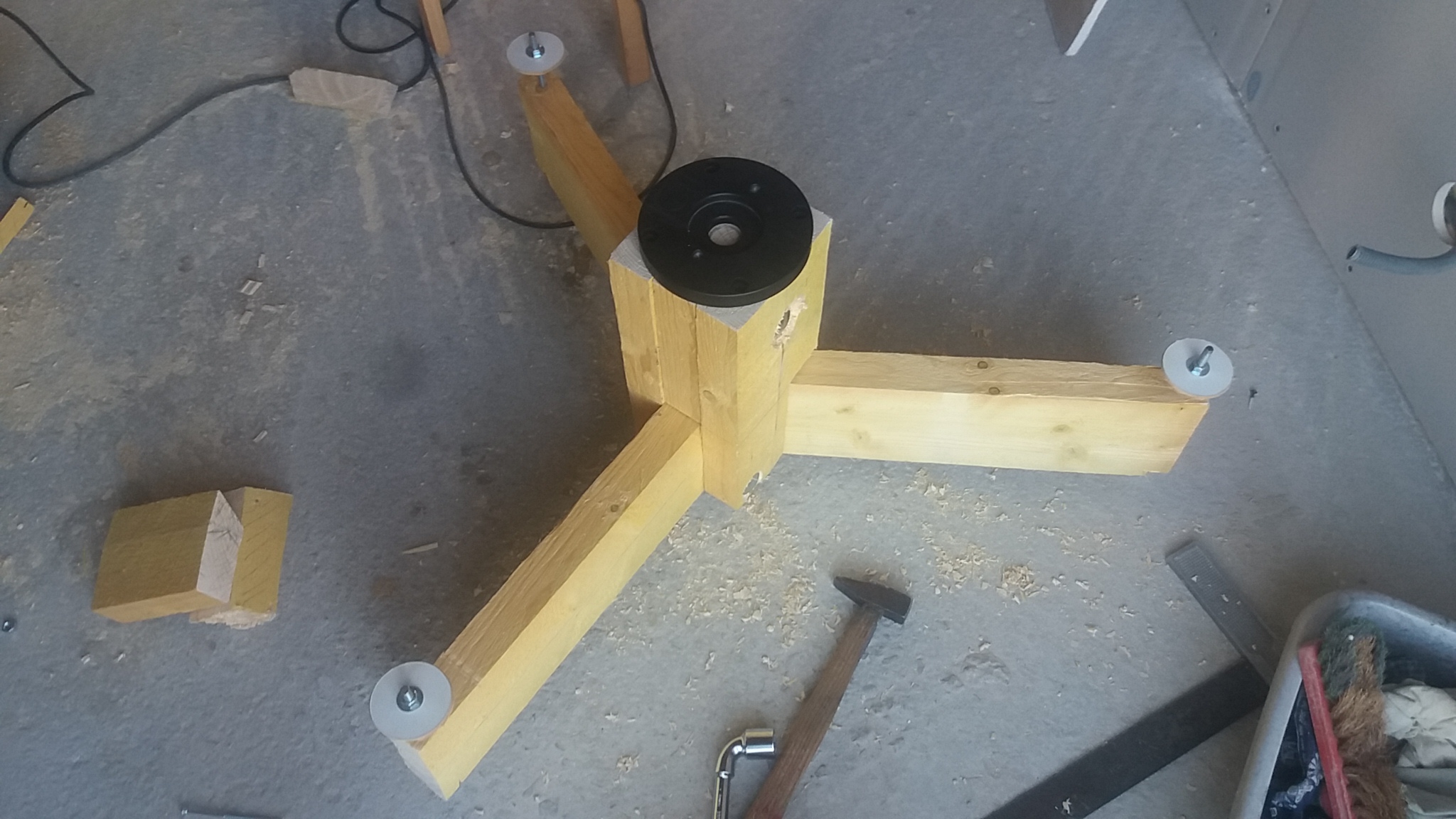

Je vais commencer par un pied de la bonne petite taille
A priori je vais partir sur une poutre de 15x15 en bois de charpente, rabotée en hexagone pour faire joli
J'estime la hauteur nécessaire à 40cm : 20 pour la fixation des pieds, et 20 de dégagement pour le tube.
Pieds en bois de charpente aussi, genre chevrons...
Mais comme les poutres se vendent pas 3 mètres, je vais être obligé d'en faire plusieurs...
ça tombe bien, j'ai 3 montures :)

En tout cas, pour avoir fait des essais avec des éléments en bois (pour la platine fixant la monture sur les tiges filetées), le résultat n'est pas bon: trop de flexions.
Attention à un point: ne fait pas ton pied trop large (genre trépied standard des montures) car le tube va venir taper dedans. C'est une des raisons qui m'a fait passer en poste fixe car, pour une grande partie du ciel, impossible de faire tourner le bouzin pendant suffisament longtemps sur une grande partie du ciel sans que ça vienne buter.
il y a une heure, Gontran a dit :
merci pour ce conseil, effectivement j'y récléfhis
Je pense partir sur un hexagone de 15cm de diamètre, c'est la taille de la platine que j'ai pour mon EQ6, et ça semble être un diamètre commun.
C'est aussi un des avantages de ma construction en bois :
S'il c'est trop gros je rabote, ou je change le bout de bois en un WE

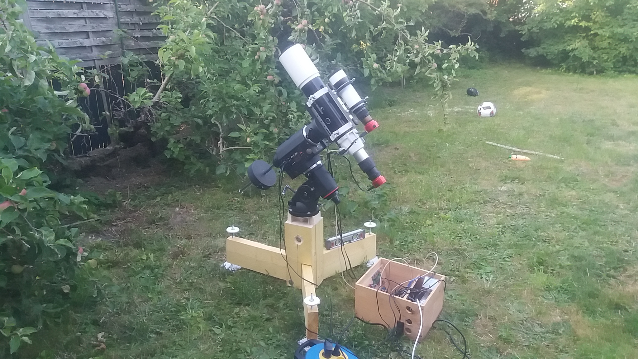

il y a 6 minutes, mizar11 a dit :
Est ce bien rigide  !!! Et stable ?
pas vraiment, on s'y attendait :)
mais j'y suis vraiment allé à la sauvage.
Réponse tout à l'heure, je ferai qq suivis pour voir.
bon et bien rien à signaler
En fait ça tient la route pour le moment.
Ni mieux ni plus mauvais qu'avec le pied d'origine
"il me semble" toutefois avoir vu un truc pas bien :
à la suite d'un slew, tout de suite en lançant un plate solve sans délai, l'image montrait des étoiles étirées.
Il est possible que ce soit à la suite du mouvement rapide de la monture que ça se mette à vibrer.
Je l'ai vu 2-3 fois, et je n'avais jamais eu ça auparavant.
En tout cas on fera un truc plus costaud c'est certain, mais pour 3-4 heures de bricole et 35€ je suis bien content.
Je voulais surtout me rendre compte de l'encombrement : en park "à plat", je le tiens mon mètre cube !  (largement)
