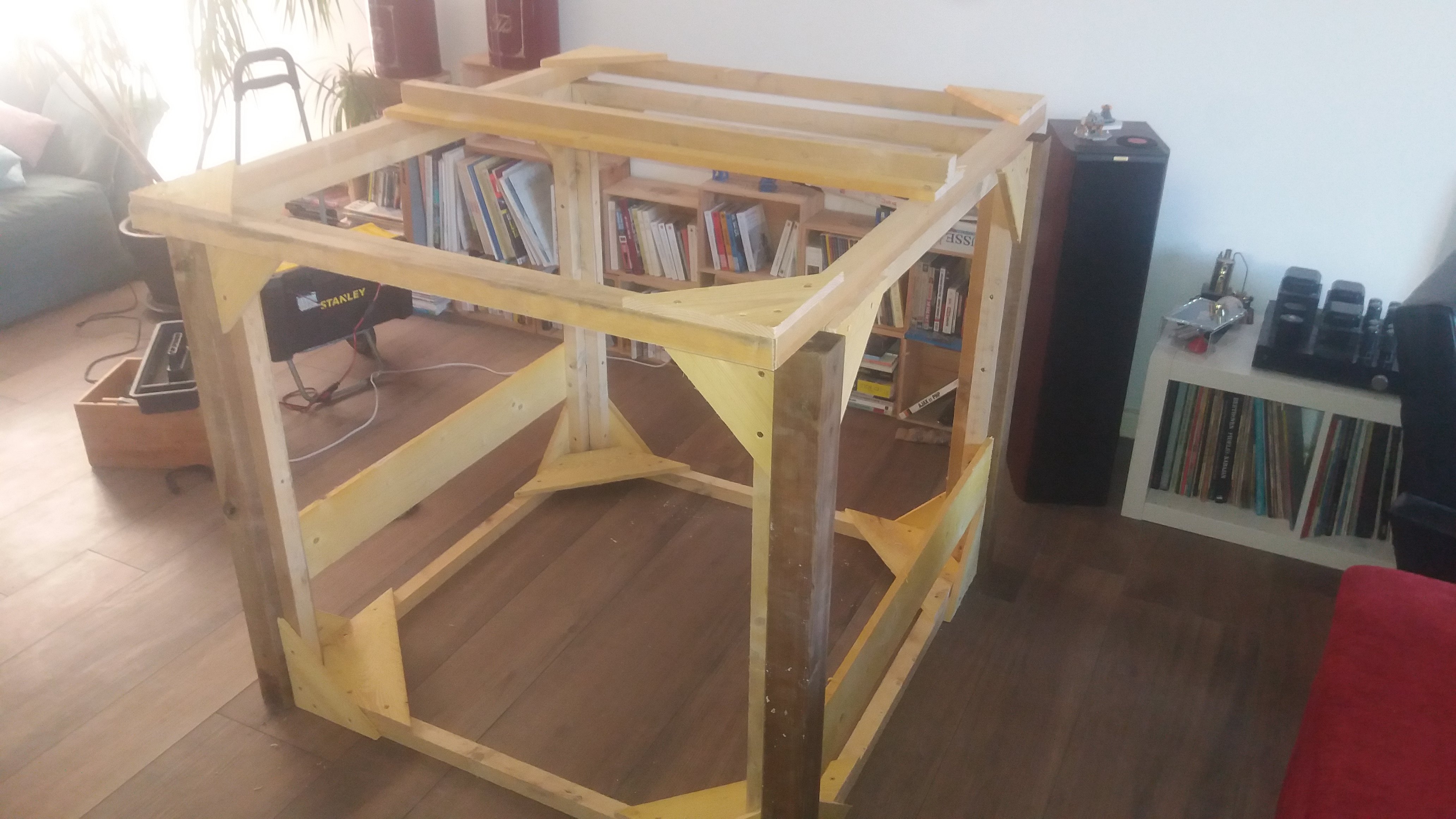

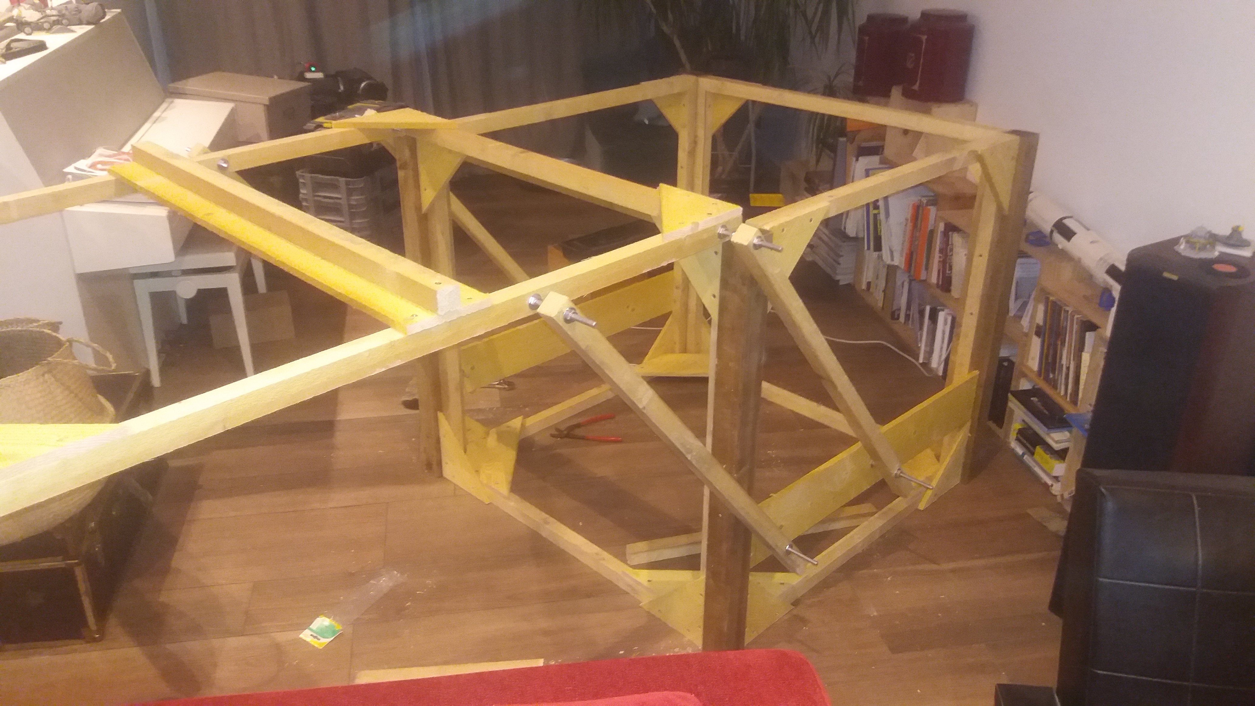

Je reviens là dessus pour donner quelques explications.
ça va bien de faire le mystérieux 5mn, mais à un moment faut repasser en mode sérieux.
Donc bien entendu c'est mon abris "mètre cube" à mettre dans mon jardin.
J'ai passé quasiment tous mes débuts de nuit depuis au moins 6 mois à réfléchir à comment faire un toit amovible sans me fader ces putains de poteaux déportés pour supporter des rails.
J'ai mis de coté la solution "toit cylindrique comme sur les poubelles".
Pourquoi ? euh... je ne sais plus, en fait.
On la ressortira si nécessaire.

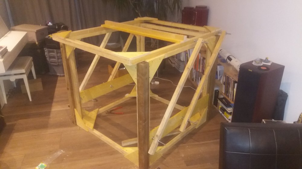

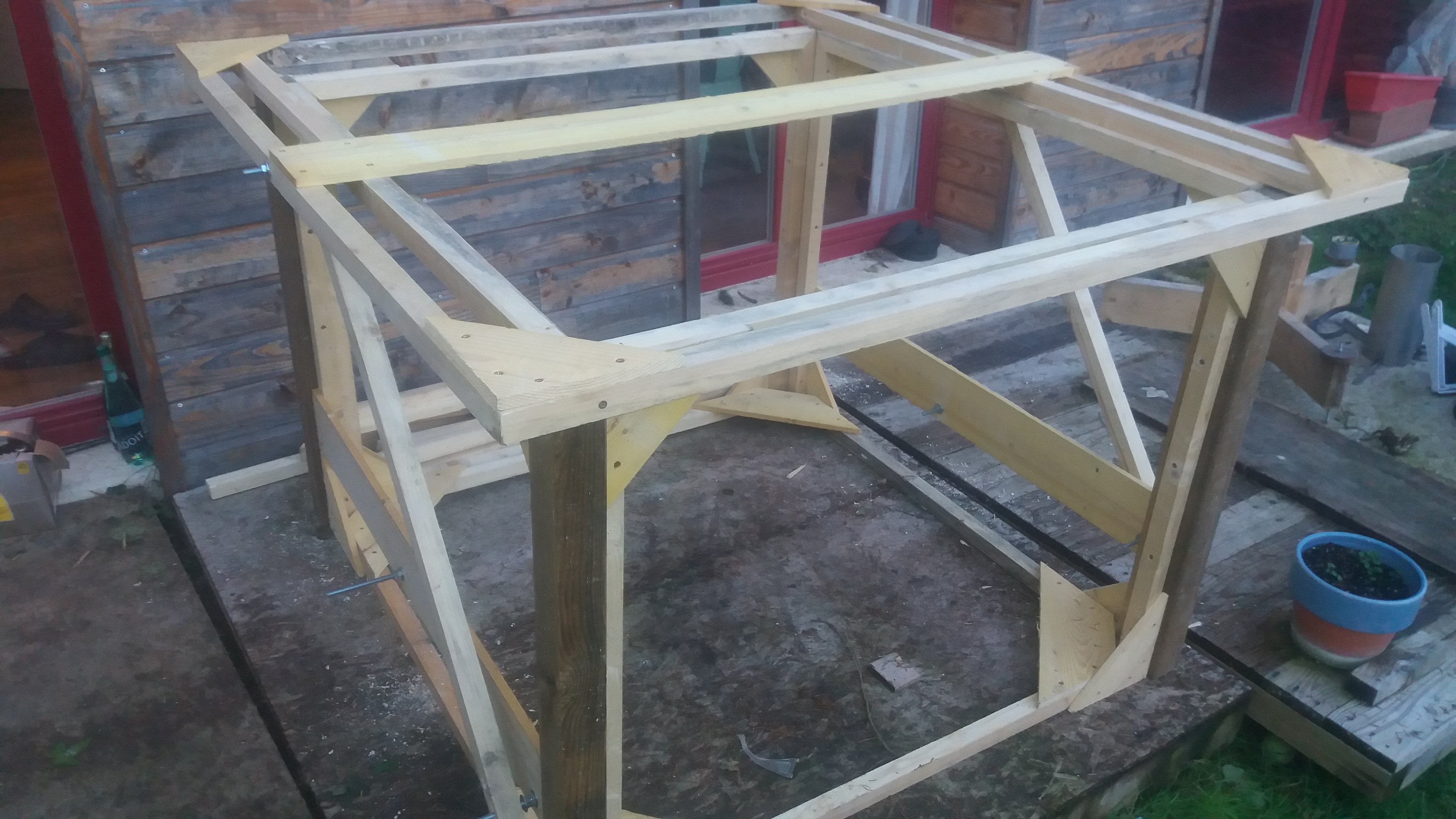

Donc voilà la première mouture.
Je voulais surtout voir si cette mécanique de compas sur les cotés permettait de supporter assez de charge sans branler de partout en position ouverte.
Agréable surprise, c'était le challenge d'aujourd'hui
c'est quand même bien rigide, ça doit pouvoir supporter un vent modéré quand c'est ouvert (faudra pas exagérer non plus)
Autour, je vais mettre du bardage autoclave tout con,
Dedans, isolation en polystyrène extrudé.
Au sol :
(Attention, ça va râler) j'ai pas envie de faire un gros trou en béton.
Donc : choix du moment =
Lit de gravier + géotextile + lit de sable + 4 dalles 60x60
Par dessus, encore un petit 5cm de de polystyrène extrudé avec 3 trous dedans, dans lesquels je fait couler un peu de ciment :
ça me fera les plots pour poser les 3 pieds de ma monture en bois.
ça va bouger ? je m'en fous.
Je mets des moteurs sur deux pieds pour la MES.
Oui, oui.
Le toit, je vais l'isoler aussi, l'étanchéité se fera avec le matériau que je trouverai.
de la tôle, du shingle, du je sais pas quoi en plastique, je suis pas fixé.

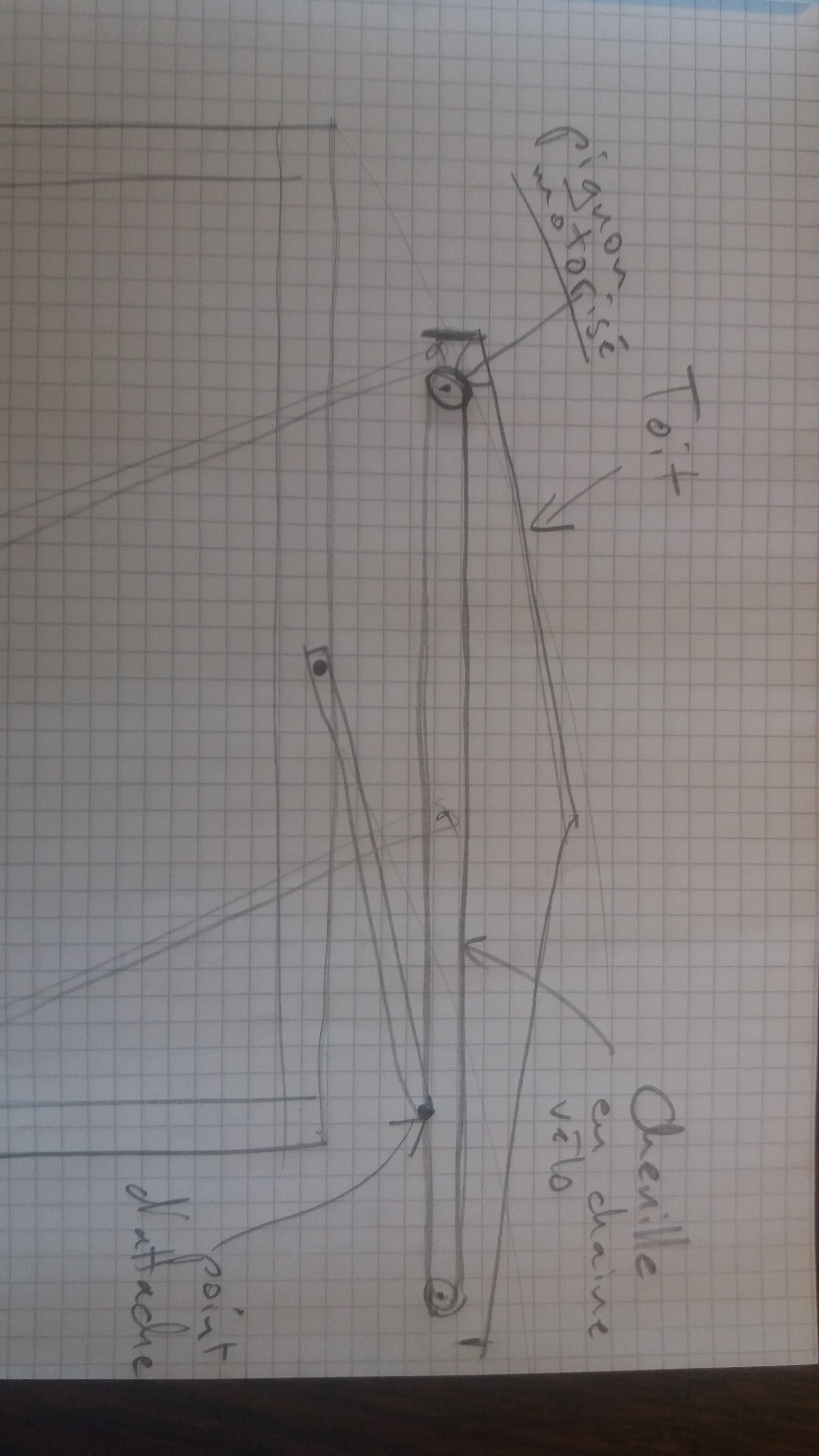

Le 08/02/2019 à 10:53, gehelem a dit :
Flash nocturne sur la motorisation avec des chaines de vélo
Sur le papier ça me semble tenir la route
Le principe me semble bon, ne penses tu pas que tu devras passer quand même par un cadre métallique pour ton toit dans le but d'y fixer le moteur et le pignon  opposé car le couple demandé à la mise en marche ne risque t il de mettre à mal les fixations dans le bois ???
Il y a 8 heures, huguesmaillet a dit :
Salut Hugues
Je ne sais pas...
L'effort se fera surtout sur les axes des pignons à mon avis. Et la mécanique va de toutes façons être coton à mettre au point.
Pour les fixations sur le bois, il y a quand même moyen de faire du costaud...
Pareil : on verra bien

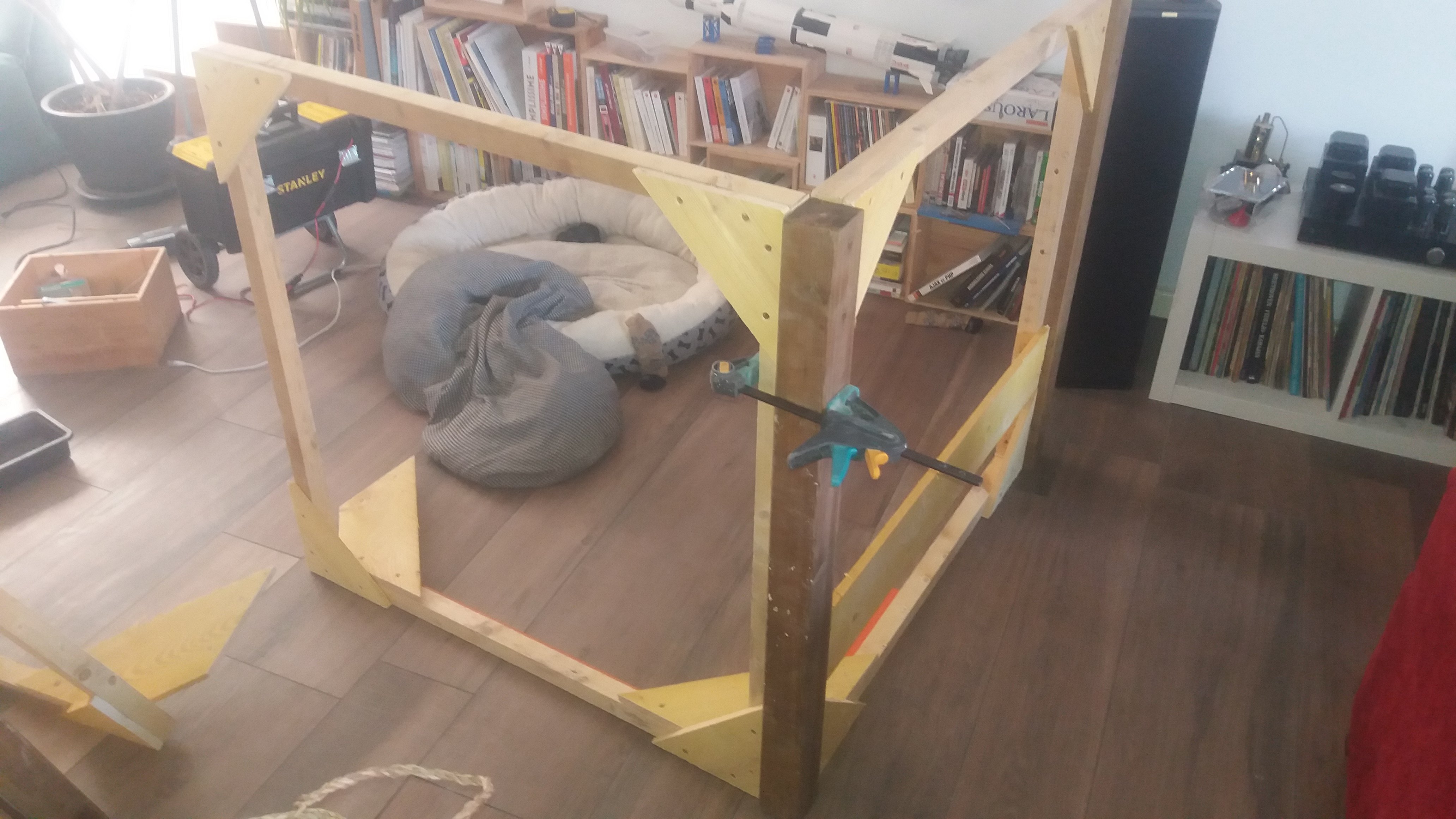

Quelques scrupules de dernière minute...
Je suis passé à 120x120 libre au sol
(Et tjrs 1m de haut)
Le toit fait 153x153
Je voulais pouvoir mettre mon c11 un jour, il me fallait du rab au cas où ça me prendrait.
Pas fini de remettre les compas, faut qu'on révise l'histoire géo
