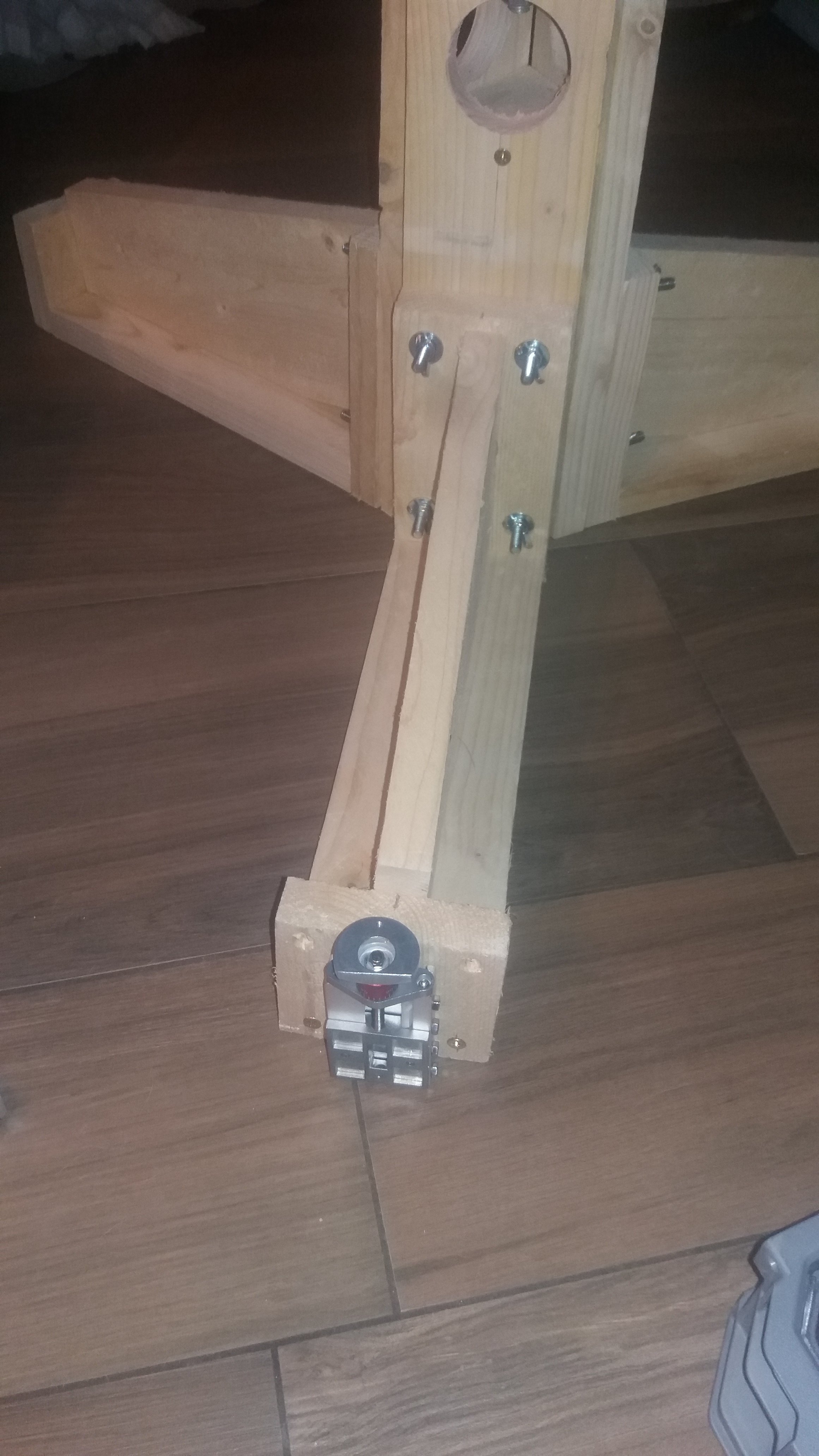

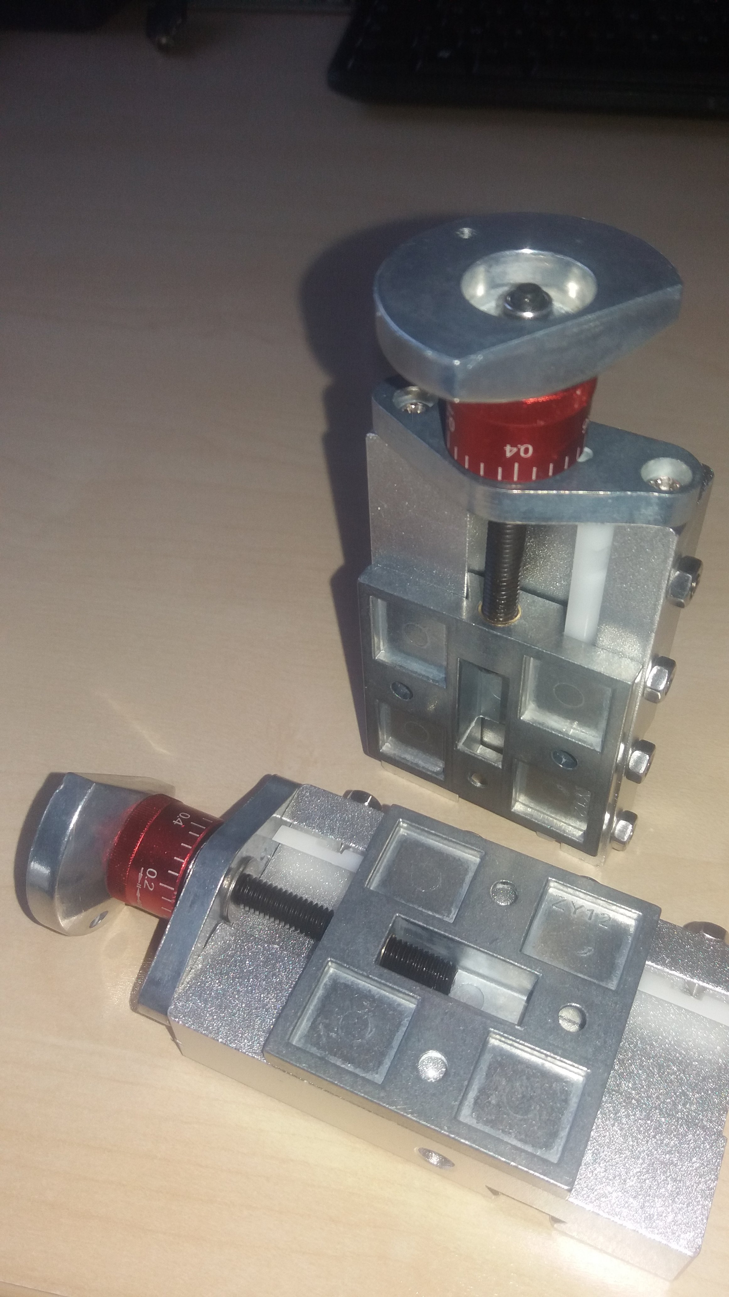

????  serre joint, vis sans fin
C'est des machins d'usinage

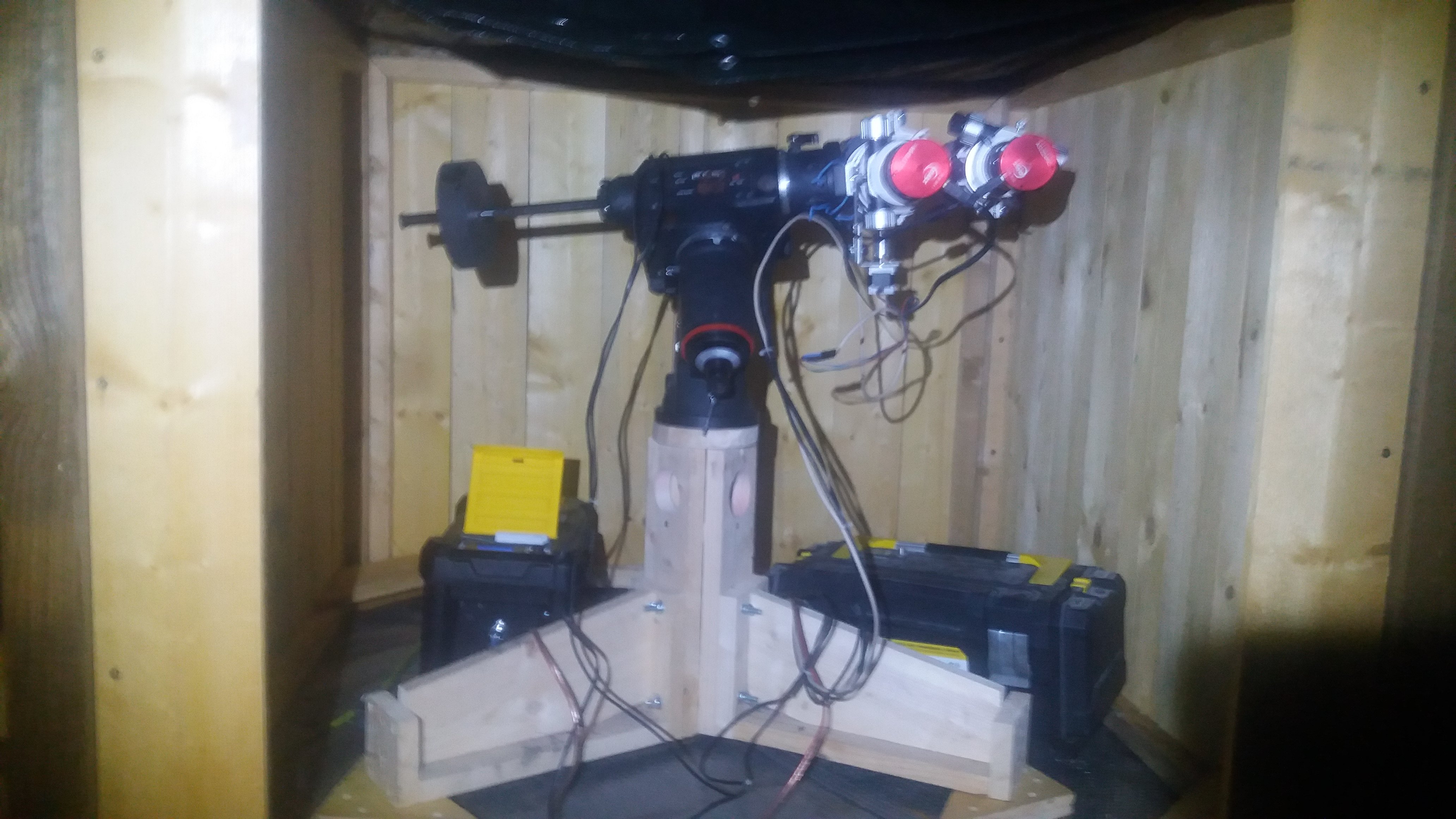

Je vais les mettre aux pieds de ma monture pour la MES
Plus tard / bientôt , c'est là que je compte mettre 2 moteurs

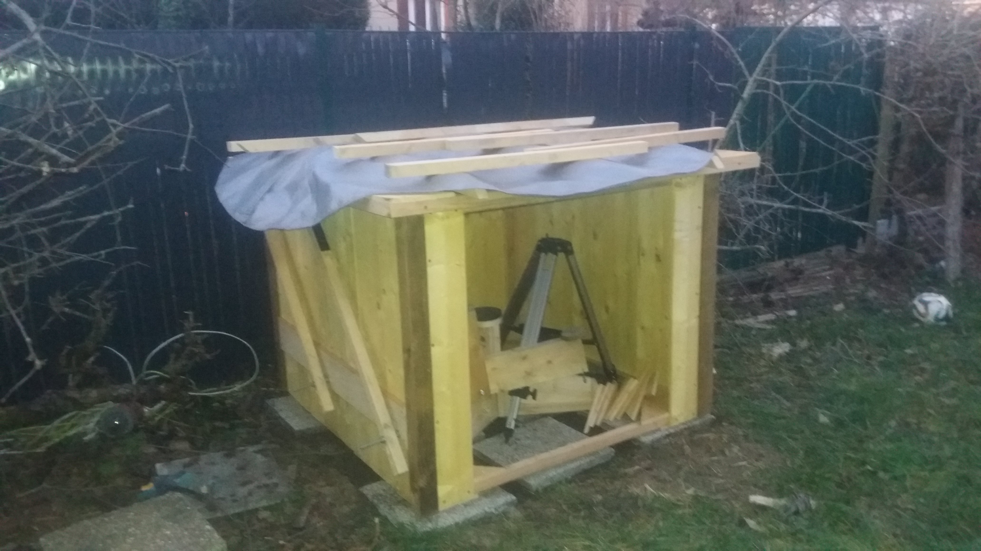

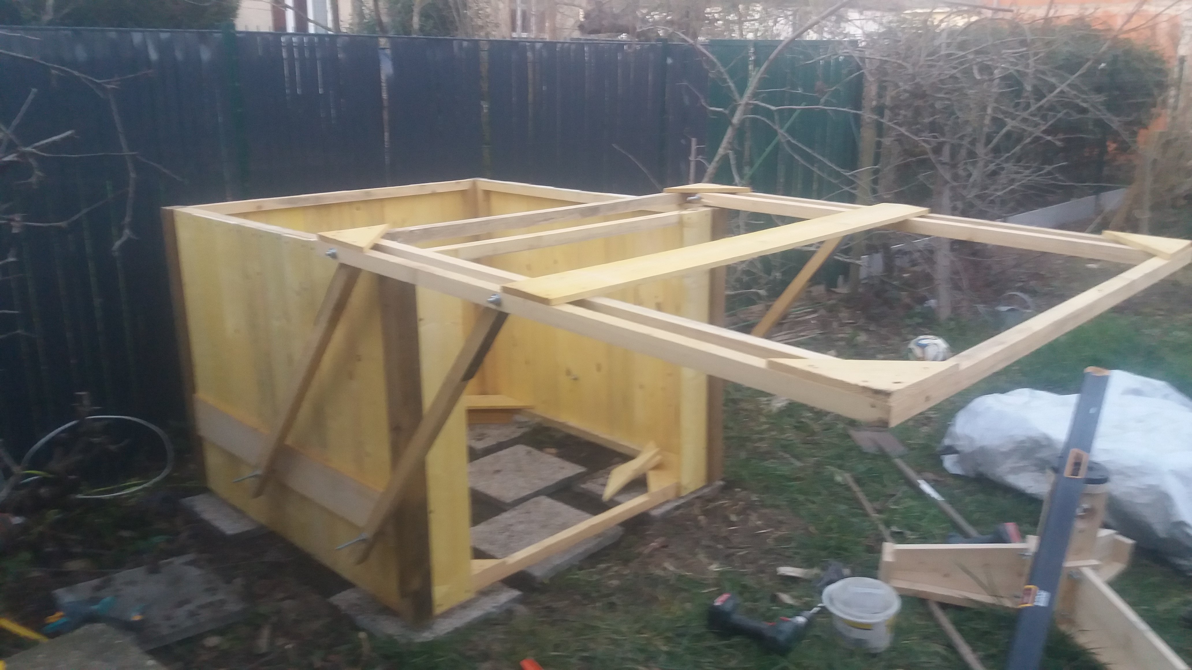

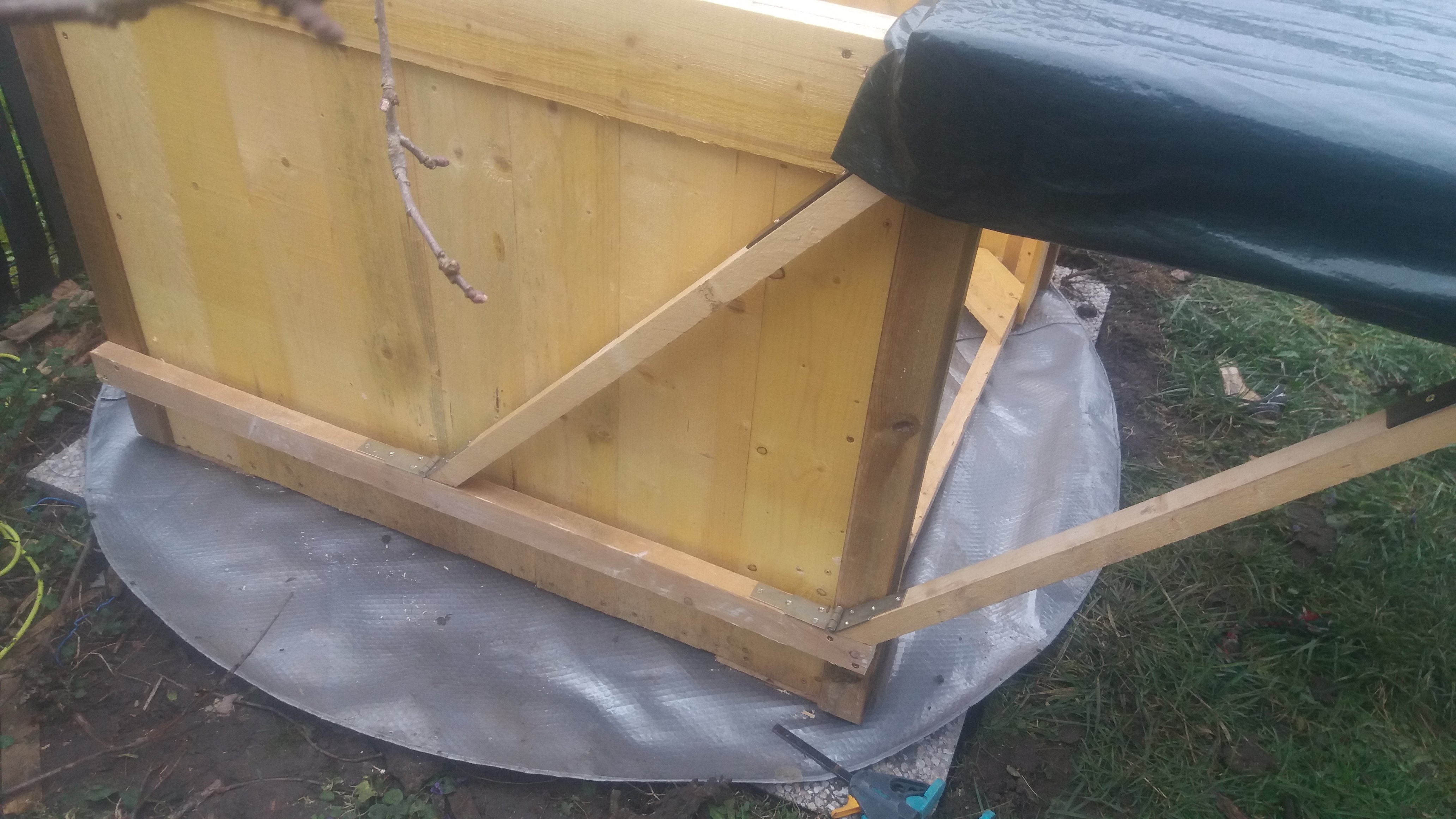

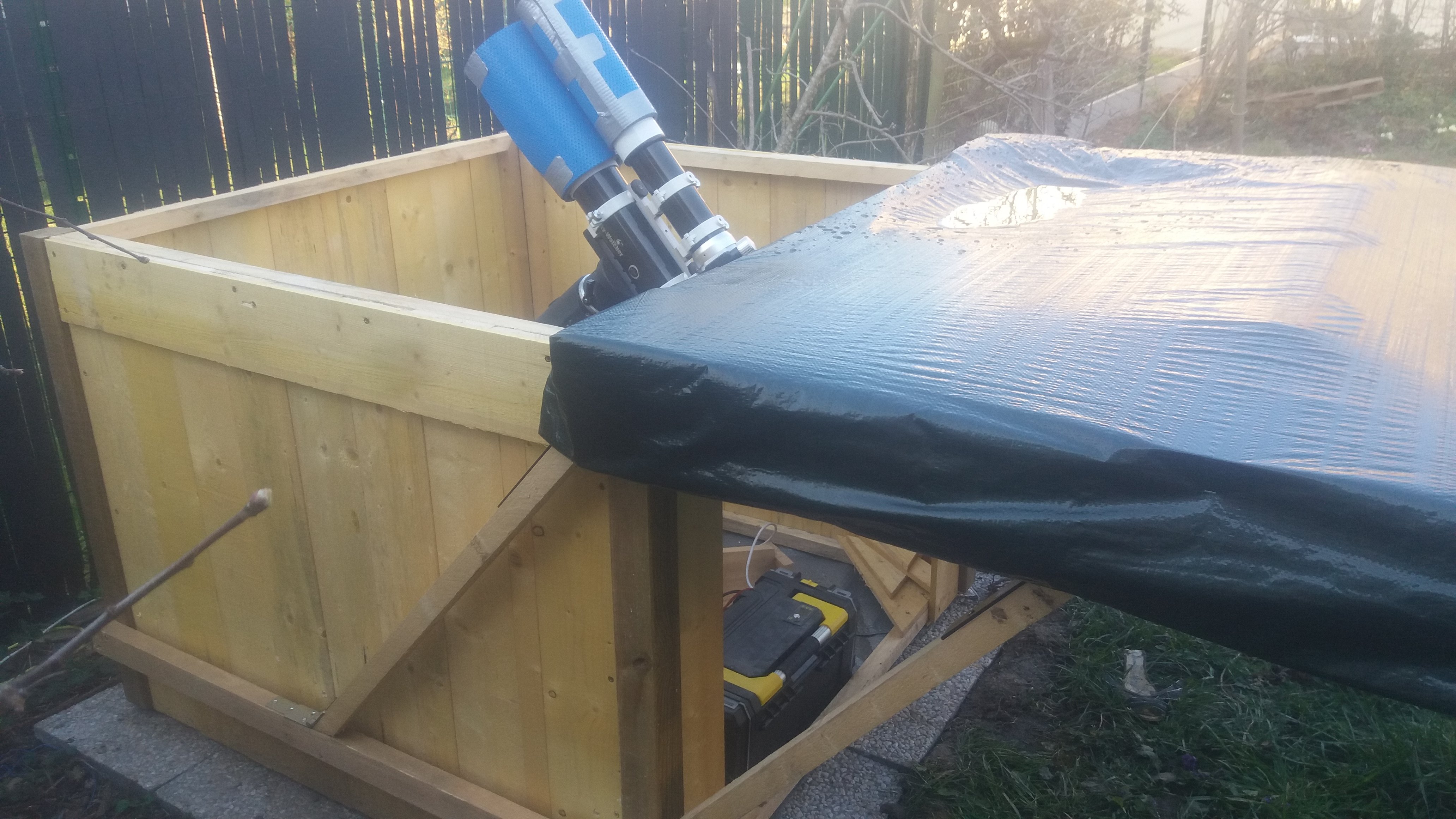

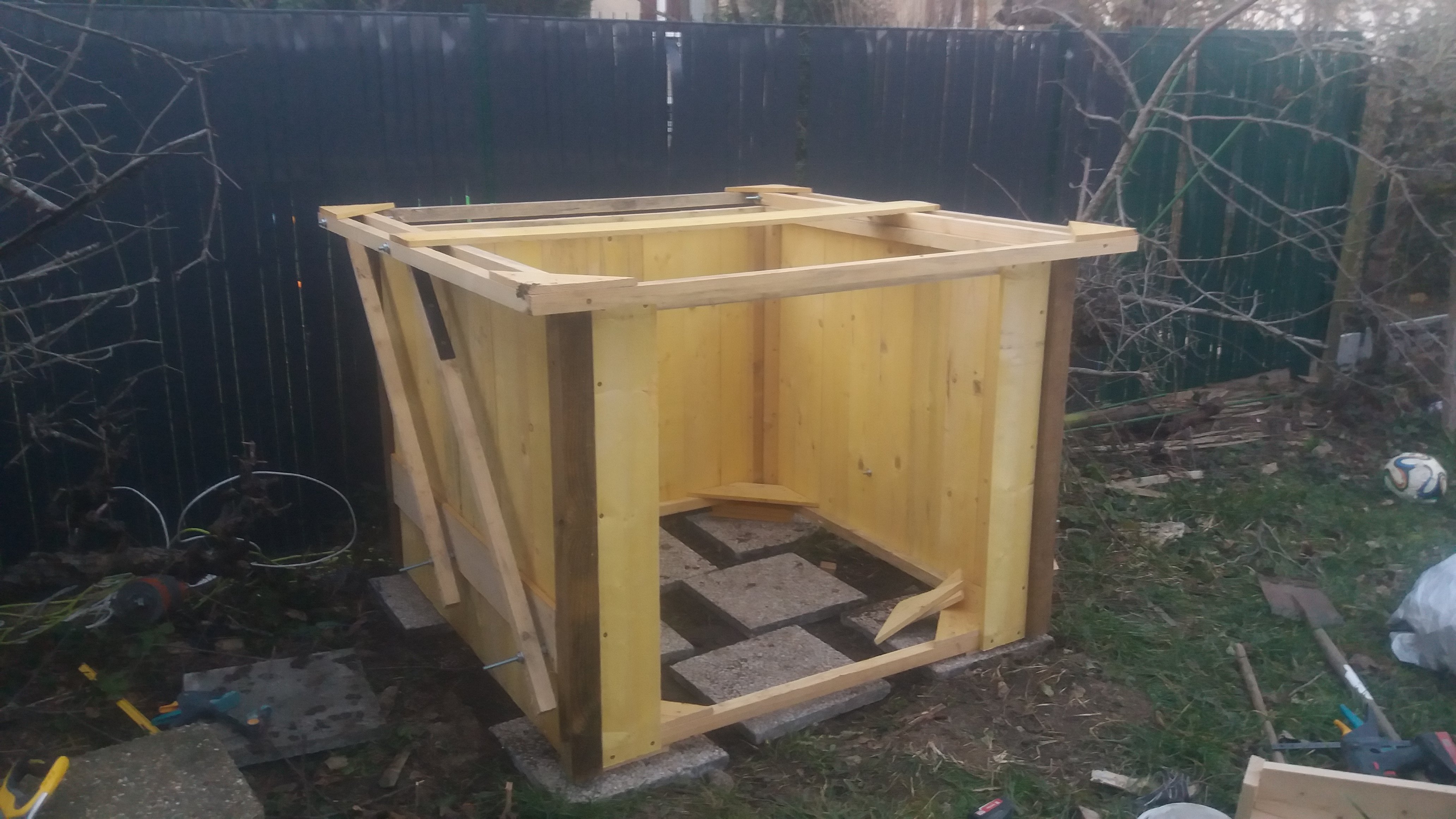

Encore un bon dimanche, mais je ne suis pas allé jusqu'au bout
Toujours pas à l'abris, donc encore une bache dégueu pour terminer

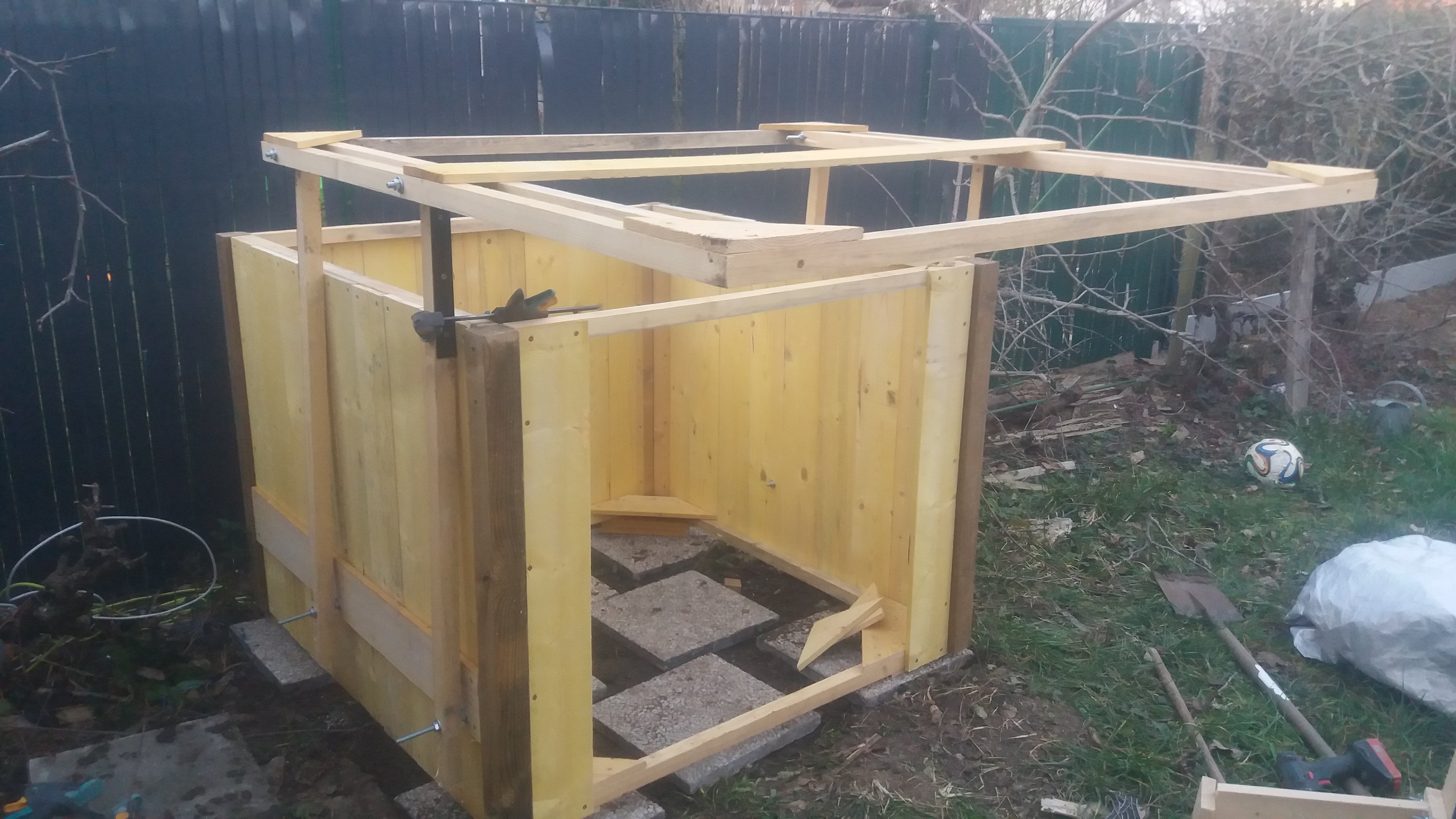

Je récapitule
Fermé :
Ouverture en cours
Ouvert
Et à la fin, toujours pas de toit
Un peu frustrant, mais je suis content quand-même d'avoir avancé.
Il faut que je règle la position des compas, car là quand c'est ouvert je perds 10cm.
Il me reste à faire la porte d'accès, la couverture du toit, et bien sur isolation sol/murs.
(désolé pour la craditude des photos, mon téléphone commence à fatiguer...)
Bonnes semaines !
Gilles.

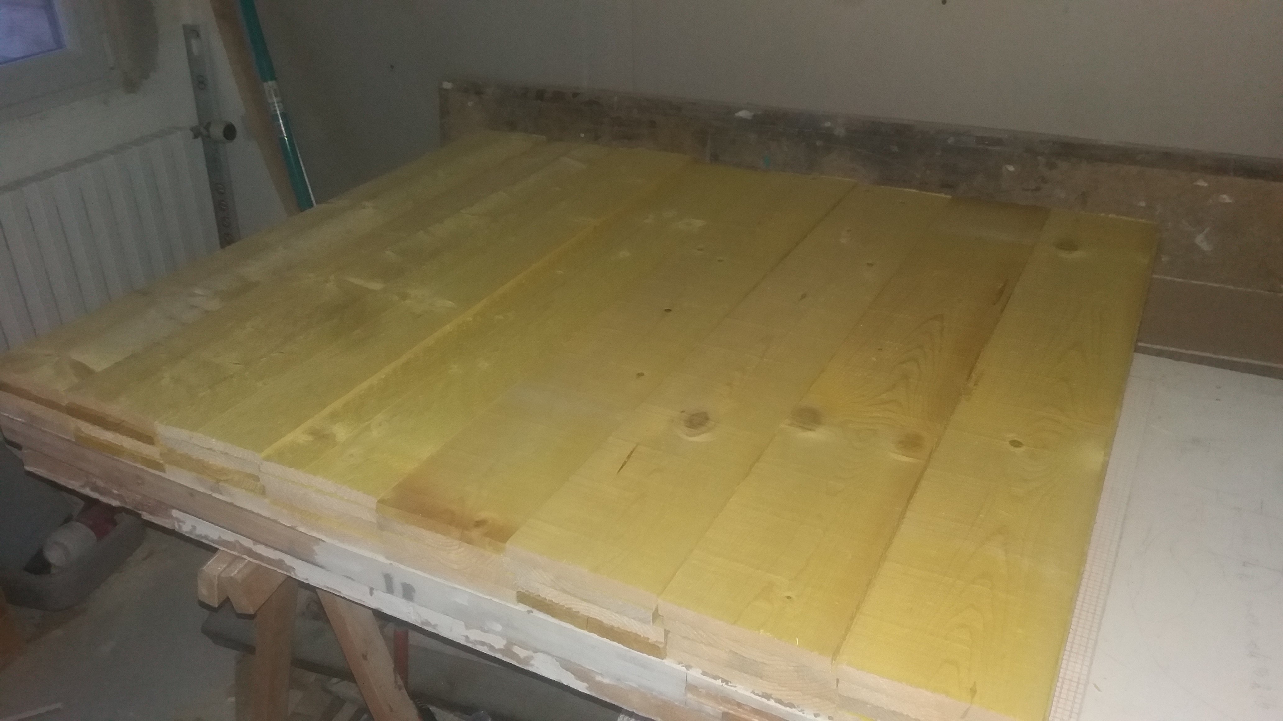

Ah mais si, tiens, j'ai fait ça ces derniers jours :
Devinette : à quoi cela va-t-il servir ?
(ça va nous occuper...)

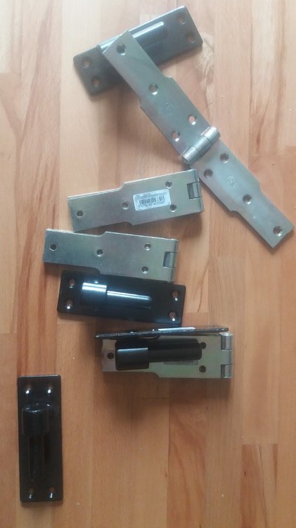

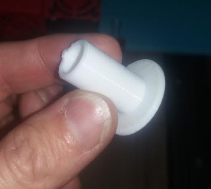

Donc pour la réponse à la question, un tourillon pour emboiter les tasseaux sur les cotés, qui fond glisser le toit ?
une fois fini cela va être vraiment très intéressant.
Modifié par tictactoc
Il y a 6 heures, tictactoc a dit :
oui, c'est pour adapter le diamètre des charnières de portail (les machins soir qu'on voit sur les tasseaux)
et pour éviter que ça branle
mais il faut que j'en fasse 16, j'en ai pour 6 heures d'impression...

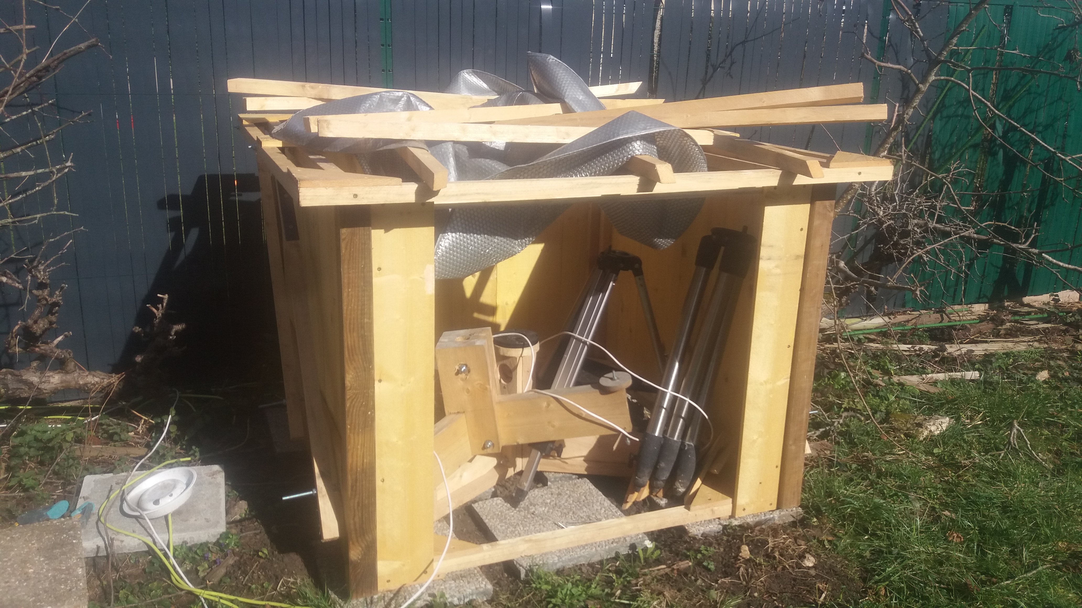

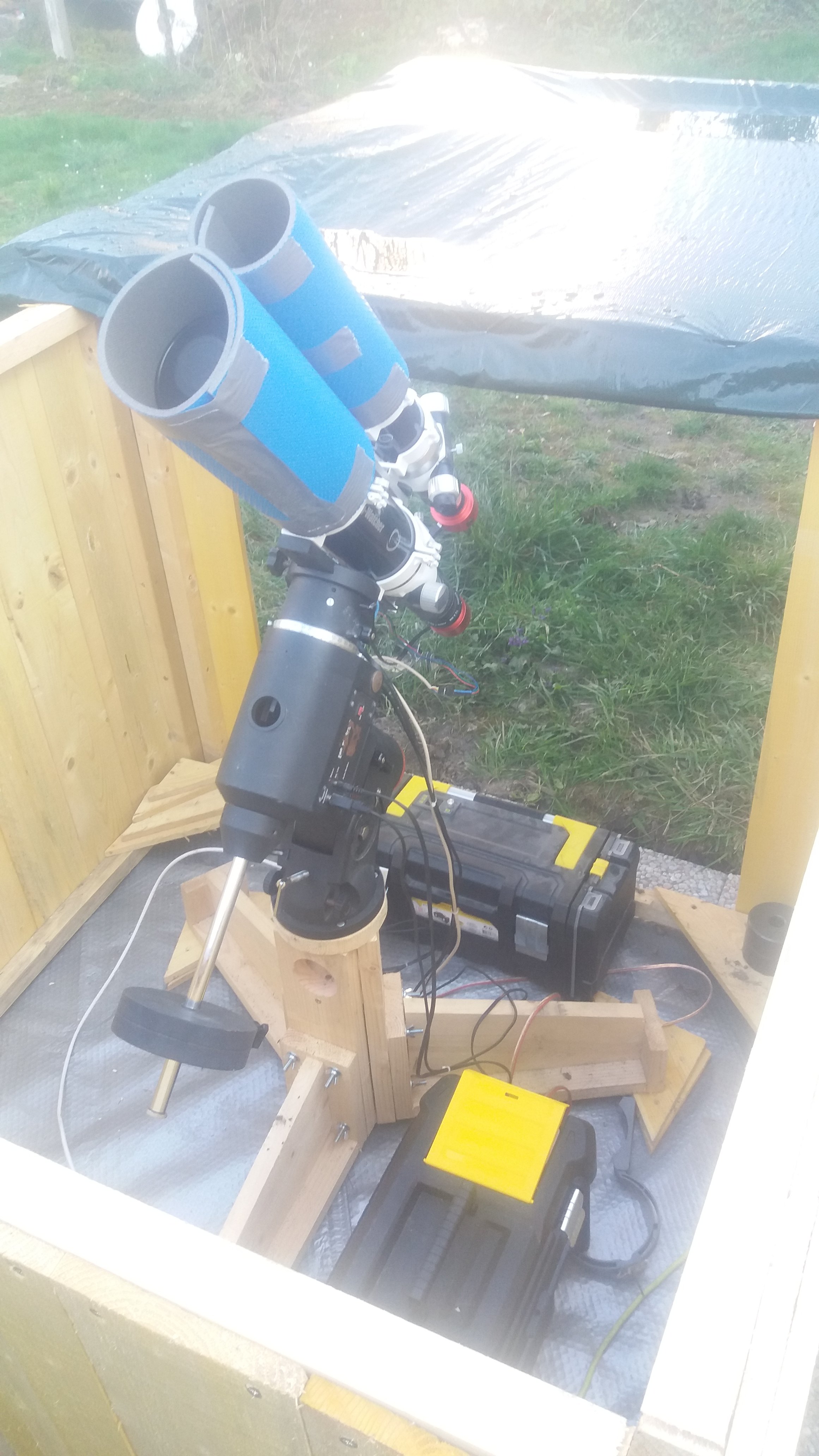

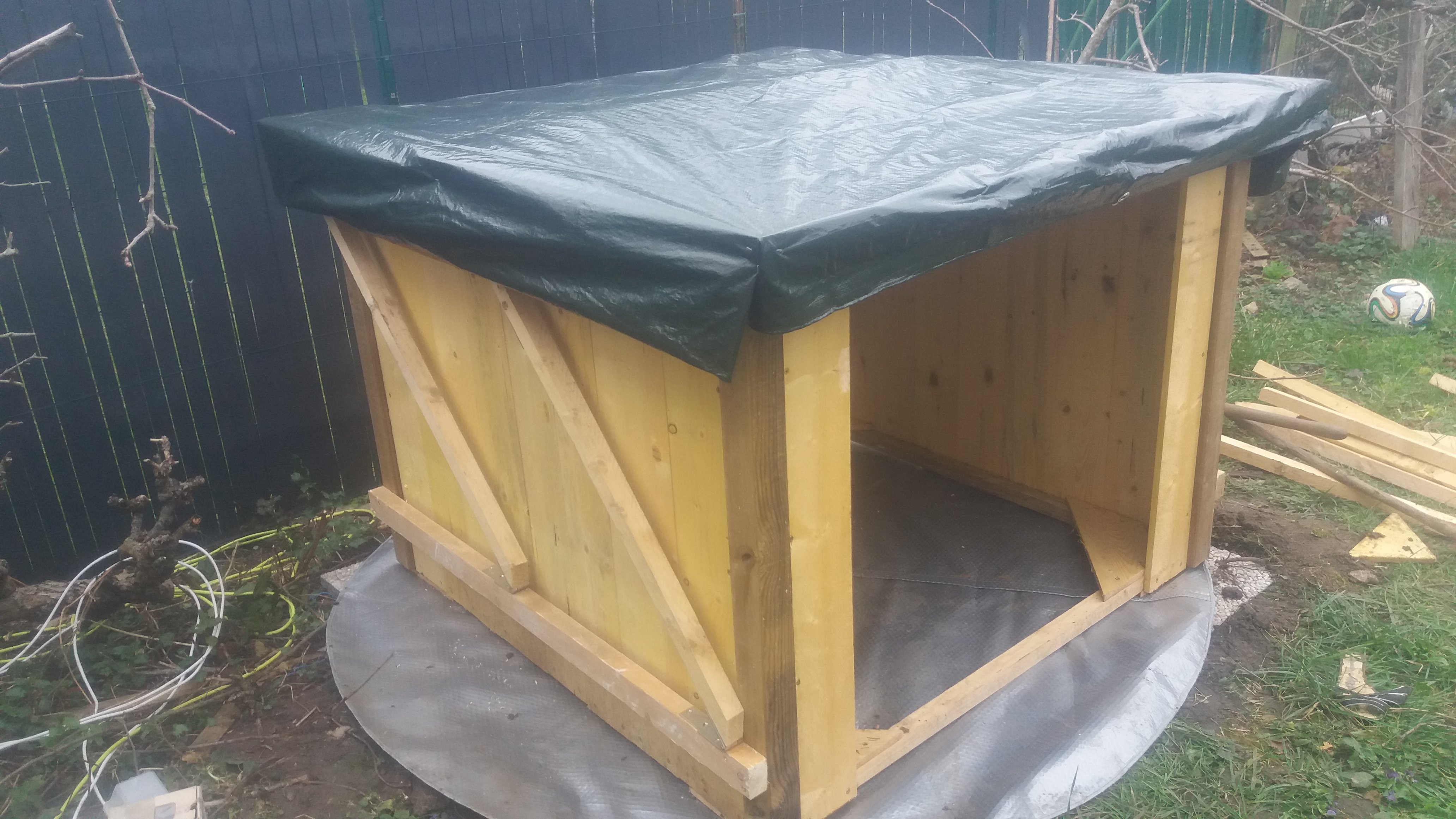

Donc cet après midi : remplacement des machins qui me servaient d'axe :
J'ai mis en haut des gros gonds de portail (les trucs noirs), et en bas des charnières toutes simples.
Du coup le support des compas est lui aussi remplacé par une version plus épaisse.
Tout ça combiné = ça branle beaucoup moins (ça branlait un peu avant mais, j'ai eu cette idée alors...)
Et finalement, le toit reste assez costaud en position ouverte, mais alors vraiment costaud (genre là maintenant j'ai encore plus confiance)
J'en ai profité pour mettre une bâche, histoire de protéger un peu en dessous vu que c'est l'objectif hein...
Faudrait que je fasse la porte, avec le vent qu'il y a ça s'engouffre dedans, ça va tout me fiche en l'air.
20190315_173113.thumb.jpg.98b6ea8e0bf2f0df190aad5008c20578.jpg20190315_173132.thumb.jpg.67b7f2cdab879201cdc0b19f91d9e0e7.jpg
