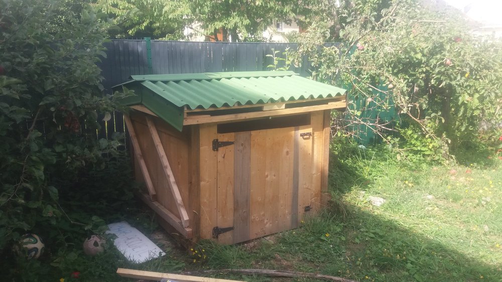

Trois questions me viennent :
  1. Est-ce que ta cabane est ancrée au sol ou simplement posée ?
    Jamais eu de soucis de décollage avec vents forts ?
    Tu as l'air relativement bien protégé derrière la haie ceci dit.
  2. As-tu pu tester ton système de MES sur 2 pieds ?
    Ce qui me pose problème sur ce système c'est que tu vas chercher la mise en station en faussant la planéité de ta monture.
    J'ai souvent fait cette erreur en mettant mon niveau sur le plateau porte oculaires de mon trépied (qui n'est en réalité pas parallèle du tout à la platine qui reçoit ma monture).
  3. Ton trépied en bois me plait beaucoup. La solution provisoire des dalles aussi.
    Est-ce que la MES bouge d'une utilisation pour l'autre ? Je pense à la possibilité que le sol bouge un peu et surtout que le bois travaille avec l’hydrométrie qui change.

1-
pour le moment juste posée, je voulais trouver l'endroit idéal. J'ai trouvé.
Pas de souci avec le vent, mais effectivement c'est abrité dans ce coin là
Je vais finir par la fixer, c'est certain.
2-
MES sur deux pieds = oui en manuel
Pas pu mettre les moteurs, trop de trucs à faire
Planéité de la monture = pardon mais c'est une légende
Le seul truc qui importe c'est que ton axe RA soit dirigé vers la polaire
D'ailleurs c'est pareil sur une table équatoriale : le réglage se fait sur la base...
3-
Trépied bois : oui j'en suis content
c'était surtout pour valider l'encombrement sans prendre d'options trop définitives
et avec les dalles simplement posées, ça bouge un peu quand même faut bien le reconnaître.
Je vais probablement passer au pied en dur comme les copains, mais faut du temps et j'en ai peu (comme les copains 🙂 )

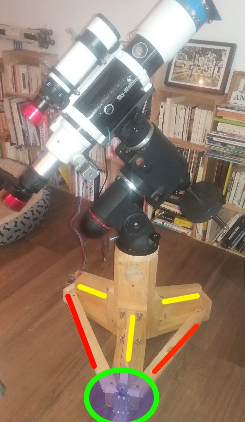

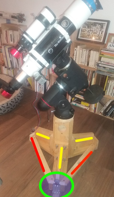

Petites adaptations rendues possibles parce qu'on avait tout démonté pour aller aux RAP,
et aussi grâce à cette merveilleuse météo qui permet de rester chez soi sans scrupules.
En vert :
Ajout de mes trucs d'usinage pour la mise en station
En rouge :
ajout de renforts (ça flottait un peu dans ce sens)
En jaune :
Raccourcissement des tailles des pieds, pour rentrer entre mes 12 dalles de 40 en 80x80 (je dois être à 70 là)
Il pleut trop pour que ça retourne dans la cabane au fond du jardin, ça trône dans le salon je vais me faire engueuler

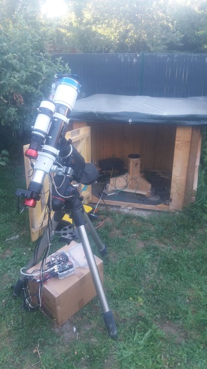

Comment tu as organisé ton remote ? Tu as la thinkerboard dans la cabane avec NAFAbox dessus ?
Quand t'auras couché les gosses ce soir, tu t'attaques au pilotage des pieds via INDI ? :bond:
il y a 25 minutes, Jeff#2 a dit :
Tu tombes bien ! J'allais subtilement faire un UP avec une excuse presque bidon :
la tinker est au pied de la monture, comme si j'étais dans les champs, mais avec une alim 220v au lieu de la batterie
l'idée serait plus de faire comme les copains, mettre le boitier sur le tube avec tout le reste (hub + commande focuser +...)
 de façon à n'avoir qu'un seul cable qui pendouille (l'alim)

  • 1 mois plus tard...
Il y a 3 heures, bemo a dit :
pourquoi tu veux pouvoir la déplacer ?
Je ne me suis pas encore fixé sur l'emplacement définitif...

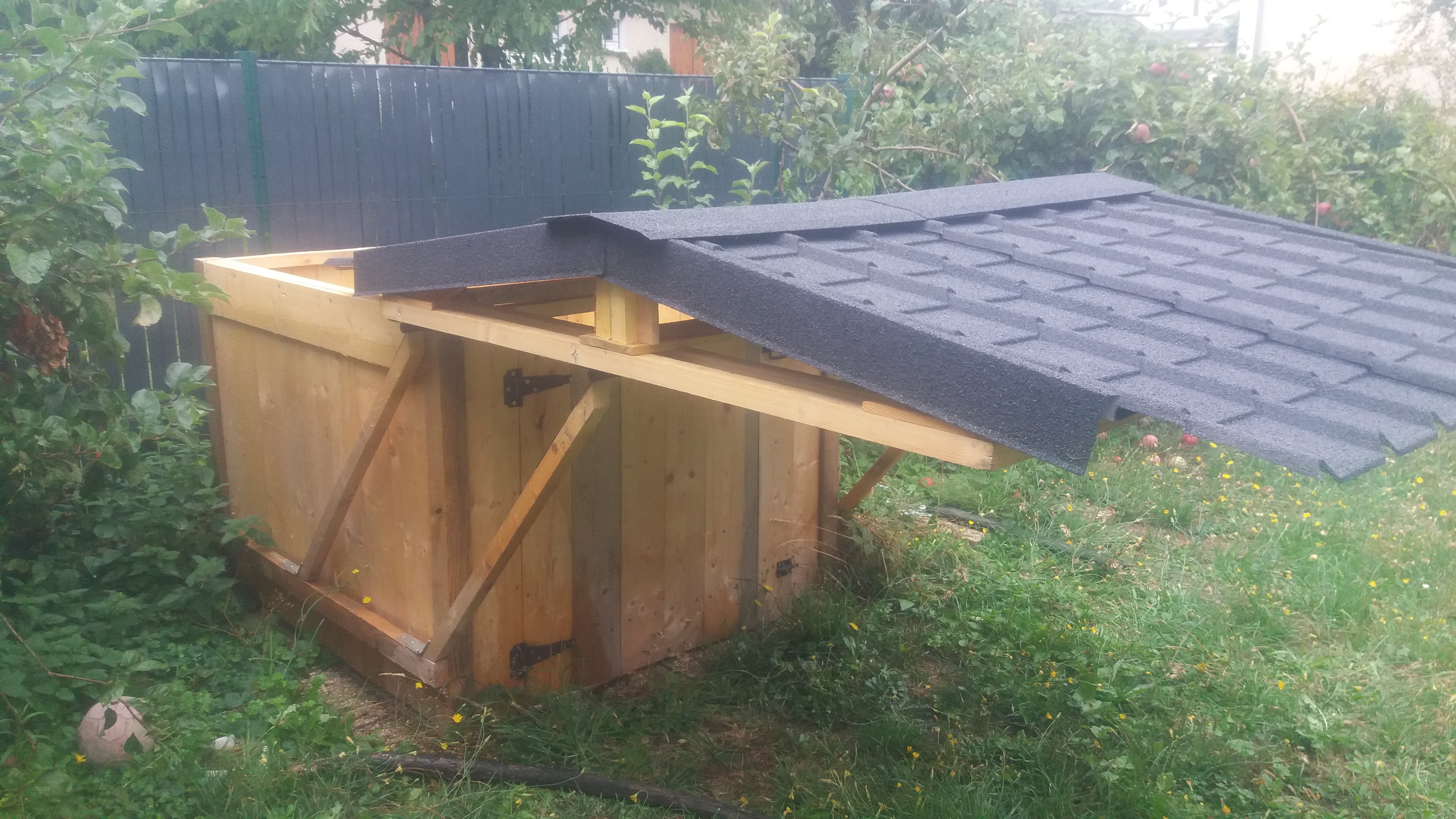

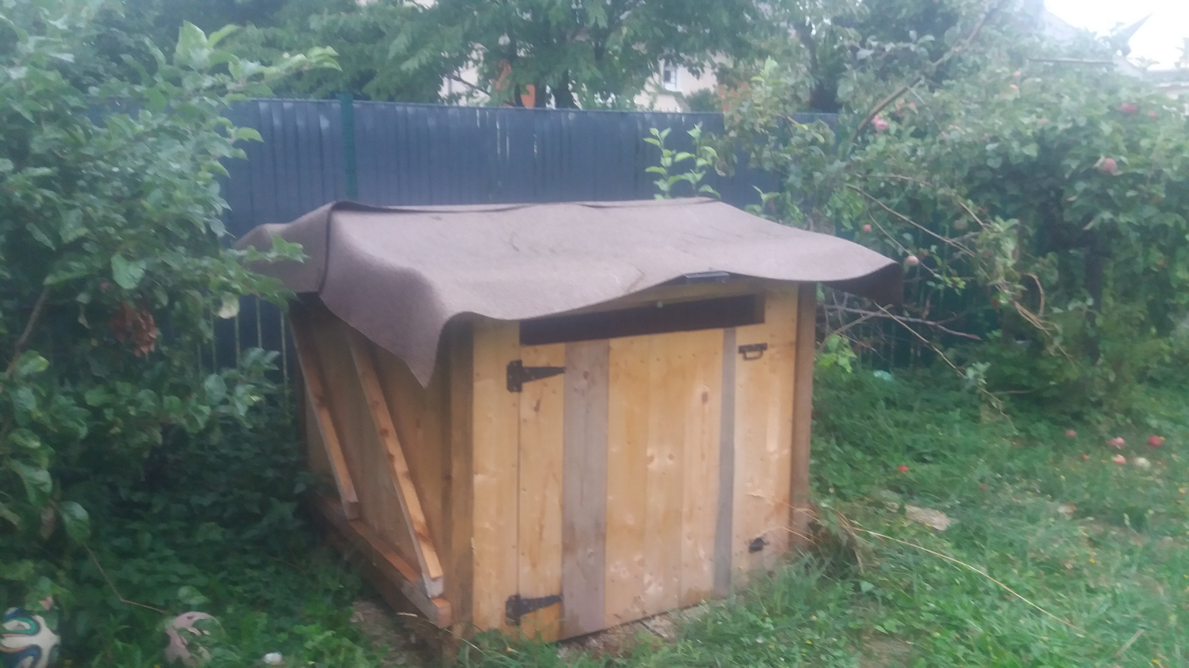

Mais là je cause surtout de la lourdeur du toit : difficile à manoeuvrer
Vu que j'ai rendu le bazar, grosse régression pour pas que ça trempe trop...

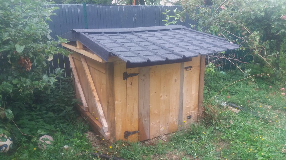

Allez
Faute de temps, il faut savoir faire des concessions.
Qu'est ce que c'est moche ces trucs ondulés...
Mais bon, si j'arrive à faire une faîtière digne de ce nom j'ai de quoi passer l'hiver au sec.
(Et c'est beaucoup moins lourd que le truc avec du gravier)
il y a 17 minutes, Great gig in the sky a dit :
Qu' est-ce que c' est moche ces trucs ondulés !  :D
ah oui, hein !
je suis pas le seul,
(et effectivement, je ne parle même pas de la couleur)
je vais finir par faire des tuiles en bois avec des solivettes, tu vas voir...
