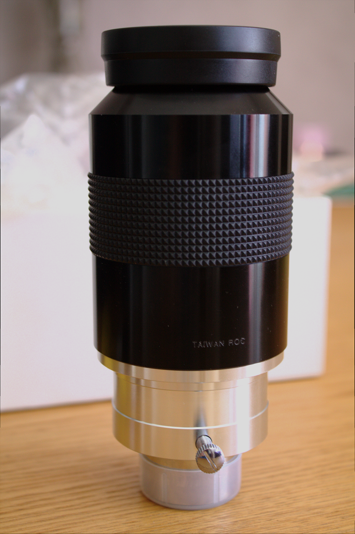

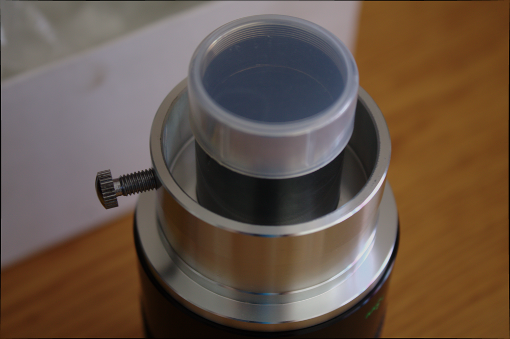

Bonjour, avec mon C8, j'ai eu cet oculaire. Quelqu'un peut-il m'en dire plus, je ne trouve rien de probant sur le net.
Pour l'instant je suis assez déçu du résultat, mon oeil pas vraiment exercé trouve qu'il ne réagi pas vraiment mieux que mon 12.5 mm Ultima Celestron ...
L'ancien proprio l'avait payé fort cher à la fin du siècle dernier (presque 3000 francs)....
Oui exact c'est un type I donc un ancien modèle aujourd'hui on trouve plutôt des type VI ces derniers ont amélioré la formule à savoir qu'il sont plus léger au coulant 1.25" pour le 13mm, un bien meilleur traitement multi-couche et un placement de l'oeil facilité car les type I avaient ce gros défaut de produire l'effet de kidney bean très gênant ce qui correspond à l'aberration de sphéricité de la pupille de sortie (SAEP in english).
https://www.handprint.com/ASTRO/ae4.html#SAEP
Après oui si tu pouvais nous en dire plus par rapport au Celestron, il me semble que ce dernier est un oculaire plus moderne.
Comme signalé précedemment, il s'agit d'un Nagler 13mm 1re génération, vraiment ancien (siècle dernier comme tu disais...). Ces oculaires,  il y a eu aussi le 9mm, ont séduit les amateurs car ils avaient donc 80° et c'était remarquable pour l'époque. A comparer par exemple avec un UWA 14mm S4000 "Japan" que perso je trouvais supérieur. Après niveau qualité optique... Mais bon on était heureux avec ces oculaires vu qu'il n'y avait rien d'autre en ultra grand champ. Ton Ultima 12,5mm "Japan" te donnera sans doute en effet un meilleur piqué et contraste en observation planétaire, à comparer à des Eudiascopic chez Baader. En revanche, avec le Nagler 13mm, tu auras la Lune en entier dans le champ du C8.
Le Nagler 13 coûtait cher à l'époque (plus de 3 000 Frs) car ces oculaires étaient aussi rares.
Pour un SC, je préfère un Nagler 12mm T4, déjà ancien, mais supérieur au niveau optique et confort d'observation.
Bon ciel !

En planétaire, hormis le champ sur la Lune, pas d'intérêt face à ton Ultima ; dès que tu vas taper des objets du ciel profond (M13, M92, M3, M15, M27, M57...) sous un ciel sans Lune, tu laisseras ton Ultima de côté...

J'ai pas mal regardé M57 ces jours ci mais en effet sous la Lune, dans ces conditions mes Ultima 12.5 et 26 sont meilleurs pour mon oeil débutant. J'ai du mal à bien apprécier le relief d'oeil du 13 Televue pour qu'il soit confortable aussi pour le moment...
En tout cas merci des infos :)
C'est pour ça que je préfère demander conseil, avant de faire une bêtise (garder un oculaire connu pour être pourri ou à l'inverse vendre un oculaire de bonne qualité).
Il ne s'agit pas d'un oculaire pourri, c'était bien pour l'époque (ultra grand champ). Il faut en effet prendre le temps de pouvoir positionner correctement son oeil par rapport à l'Ultima 12,5mm. Pour te rassurer, j'ai plusieurs Nagler T4, en revanche, j'ai utilisé des Nagler T6 (9 et 5mm), beaucoupl plus récents et je ne les ai pas gardé car je n'ai pas du tout apprécié le confort. Encore une x, le ressenti...
