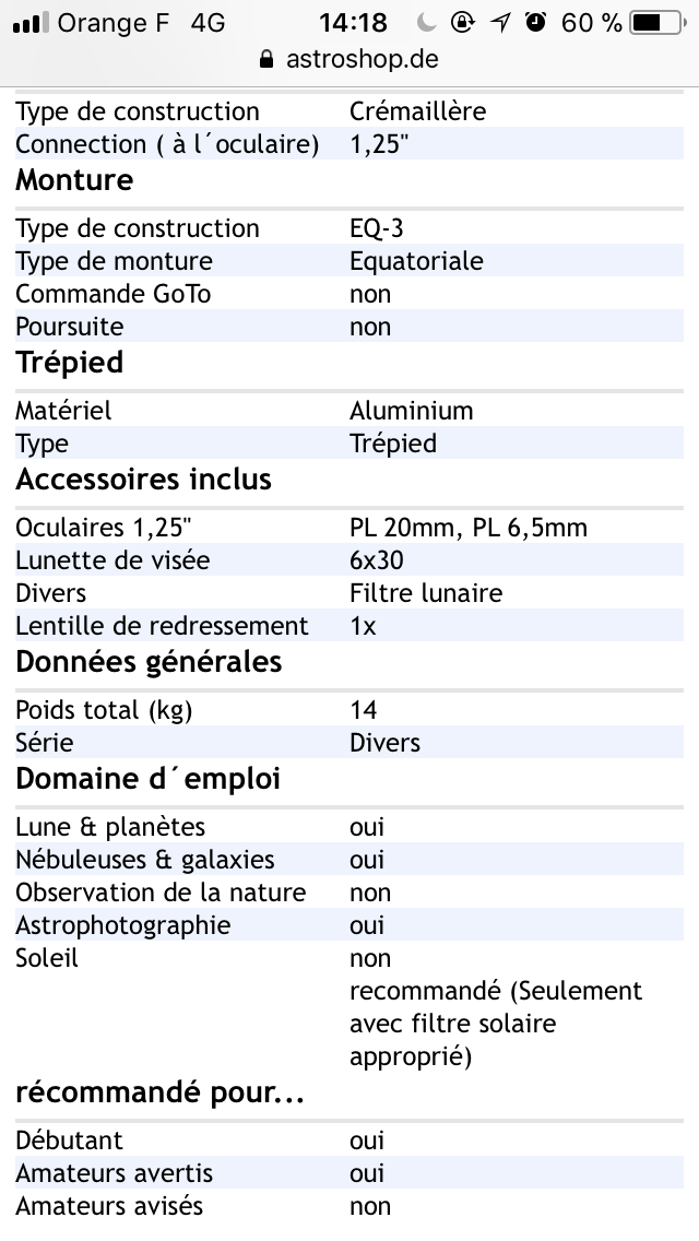

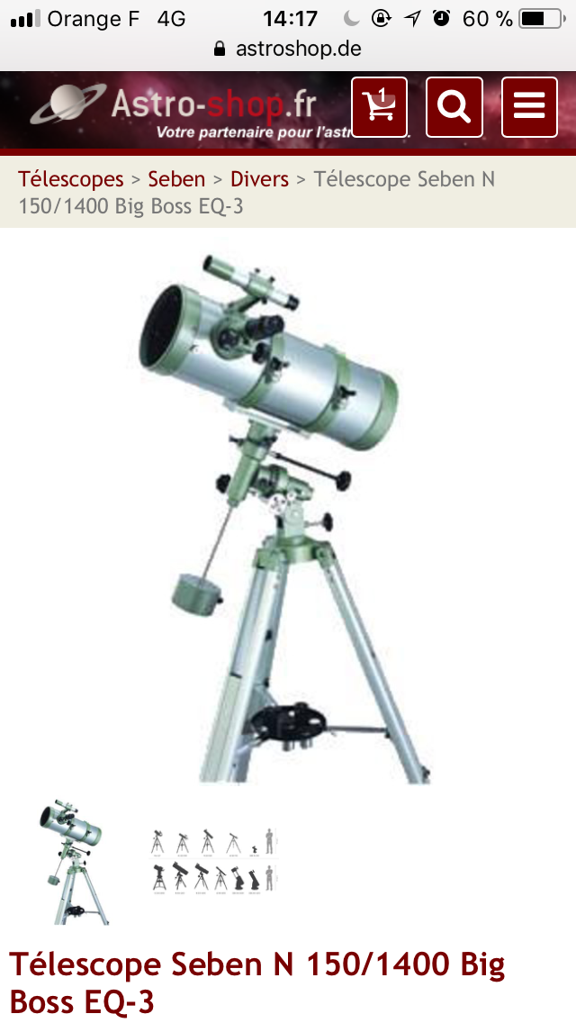

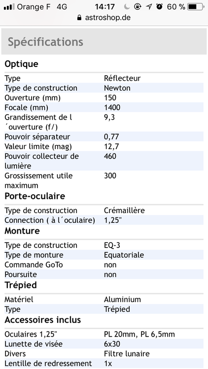

Bonjour, je souhaite m’acheter le Télescope Seben N 150/1400 Big Boss EQ-3 au prix de 188€ sur astroshop mais j’ai besoin d’aide ! Est ce que selon vous c’est un bon investissement ? Je souhaite regarder la lune, les planètes, les nébuleuses, les galaxies, les amas d’etoiles. Est ce que le rendu sera nette ou est ce que j’en verrai flou ? Si c’est flou comment je pourrai y remédier ?

1400 c'est la focale en mm, le tube est loin de faire 1400 mm de long, ce qui veut dire qu'il y à un barlow intégré (pour augmenter la focale).
du coup ton scope va être inréglable.
si tu veux un 150, prend plutôt un 150/750 ou 150/900
en ce qui concerne la monture, le terme EQ3, j'y crois moyen, plutôt du EQ2.
cela en dit long sur le sérieux de la marque .......
Et si tu peux prendre une monture genre SW EQ3.2 c'est mieux.
C'est vrai que ça augmente le budget, mais il vaut mieux économiser parfois que d'avoir un produit décevant.
ou un dobson 150/1200 (ou 200/1200).

Seben c'est pas cher mais ça ne vaut pas encore le prix demandé, il y a pourtant plein d'autres marque qui font du matos plus sérieux : GSO, Skywatcher, Orion, Explore Scientific, Omegon (copies de GSO) etc ...
Quand je dit inréglable, je parle de la collimation, qui est nécessaire pour avoir une image au top, et surtout à fort grossissement.
Alors oui de base un 750 ou un 900 est moins puissant de base, mais si tu rajoutes un barlow (qui est en standart sur ton big boss) tu passes à 1500 ou 1800 de focale
Donc au final c'est pareil.

Passe ton chemin sur ce matériel qui te permettra surtout de ne rien voir hormis justement du flou qu'il sera impossible de "traiter" même avec de bons oculaires.
En faisant une recherche rapide sur des sites de magasins français, tu trouveras à pas plus de 300 Euros des 150/750 Sky-Watcher avec une très bonne optique que ce soit pour les planètes ou le ciel profond et surtout une monture EQ3-2 rigide et évolutive (imagerie). Si ton budget n'est pas si élevé, tu peux rester sur un 130/900 qui donnera toujours mieux que l'instrument sélectionné au départ.

Ce n'est pas une bonne optique car le miroir utilisé est un miroir spherique de 150mm avec une focale courte.
Petit shema sur le chemin optique et le foyer d'un miroir spherique (à gauche) et un miroir parabolique (à droite):
Comme tu peux le constater, le foyer est plus ponctuel (rayons reflétés vers un même point) sur un miroir parabolique de court rapport focale/diamètre que sur un miroir sphérique (pour les rapports grands, les formes paraboliques et sphériques sont presque confondues)
Pour limiter cela il a été ajouté une lentille de barlow, ça n'arrange qu'un peu les choses. La mise au point sera très difficile et l'image très molle. Les objets de faible luminosité seront encore moins lumineux car la lumière sera repartie sur une surface plus grande (chaque "point" sera en fait des tâches ).
Voila pourquoi les telescopes de newton qui annoncent une focale longue avec un tube très court (en general 1/2 focale annoncée) sont à éviter.
Le 24/06/2018 à 14:19, Astroleo a dit :
Est ce que selon vous c’est un bon investissement ? Est ce que le rendu sera nette ou est ce que j’en verrai flou ? Si c’est flou comment je pourrai y remédier ?
Question 1 : Non, c'est une perte sèche.
Question 2 : flou, toujours flou.
Question 3 : impossible d'y remédier, à part en achetant un bon instrument à la place.
Bref : à fuir, publicité mensongère.
