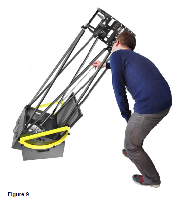

Il y a 3 heures, Greenood a dit :
pour illustrer mes propos:
Cette image montre un type en train de collimater le télescope, pas en train d'observer : la collimation se fait par l'avant à l'aide d'une tige en métal. Comme l'a dit OrionRider une chaise d'observation rend l'observation très confortable au dobson.
Il y a 2 heures, julon2000 a dit :
jamais dit le contraire.
mais ça montre bien ou se situe l'oculaire par rapport au bonhomme.
tant mieux si vous arrivez à mettre votre œil dans le chercheur de façon confortable.
perso à part vers l'horizon, j'ai jamais trouvé ça formidable.
à coté mon newton avec monture azimutale, c'est d'une simplicité, j'arrive même à pratiquer la technique des 2 yeux ouverts
Modifié par Greenood
