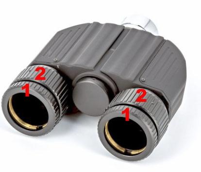

J'ai une petite question : pour faire tourner les oculaires zoom, on desserre légèrement le système de serrage des oculaires (1) ou on les fait tourner avec le système de réglage de la netteté individuel (2) ?
En tous les cas, je suis preneur de tout retour d'expérience d'utilisateurs d’oculaires zoom sur tete bino comme par exemple une astuce pour l'amélioration du relief d’œil ou encore d'autres astuces pour corriger les soucis de dédoublement.

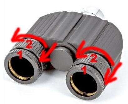

Soucis de décalage résolus tout simplement (et comme on me l'avait conseillé - un grand merci ! car j'avoue que je suis content :-) en "desserrant" le réglage de la netteté (2de chaque coté de 3, 4 mm environ (je les avais "vissé" à fond vers la bino) :

Petite précision : en plus de dévisser les réglages de netteté comme précisé si dessus, il faut également tourner l'un des deux oculaires, tout en gardant l’œil dans la bino autant que possible, et "tâtonner" jusqu’à ce que le décalage disparaisse.
En pratique, j'ai pointé en focal 24 un tronc d'arbre qui bougeait avec le vent et avec des branches et des feuilles tout autour afin d'avoir une image compliquée à résoudre en cas de dédoublement d'image. J'ai ensuite fait la map et suis passé a f12. Après avoir peaufiné légèrement la map, j'ai tourné l'oculaire de droite (un coup a droite, un coup a gauche) jusqu’à la disparition du dédoublement d'image. Pour finir, je me suis mis a focale 8 pour vérifier et confirmer la disparition du dédoublement.
Je pense donc que le souci ne vient pas du système de prismes de la bino mais soit des portes oculaires de la bino qui ne sont pas tout a fait dans l'axe optique ou plus certainement, selon moi et sauf erreur de ma part, du coulant des oculaires qui n'est pas parfaitement dans l'axe optique. Chose qui se voit plus nettement a des grossissements de 150 x
Qu'en pensez-vous ? Selon vous, d'ou pourrait bien provenir le souci de décalage d’image a fort grossissement sur une bino ?
