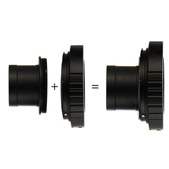

Ma fille utilise son mak127 et un petit canon pour faire un peu de photo et vidéo qu'on retraite ensemble. Ce soir on a voulu essayer de coller une barlow à l'apn pour faire une vidéo de Jupiter mais on a un écran noir. Cette barlow fonctionne sur un objectif. Je me demande s'il nous manque pas une pièce pour réussir à utiliser la barlow avec l'APN. La barlow est vissée à la bague T2 du canon.

Aurait tu une photo de ton montage à fin de mieux comprendre?
Normalement ta bague T2 doit être prolongé par un tube allonge qui lui viens se mettre dans la barlow si je ne dis pas de bêtise.
T2 + allonge
Résultat de recherche d'images pour "bague T2 xsource"
