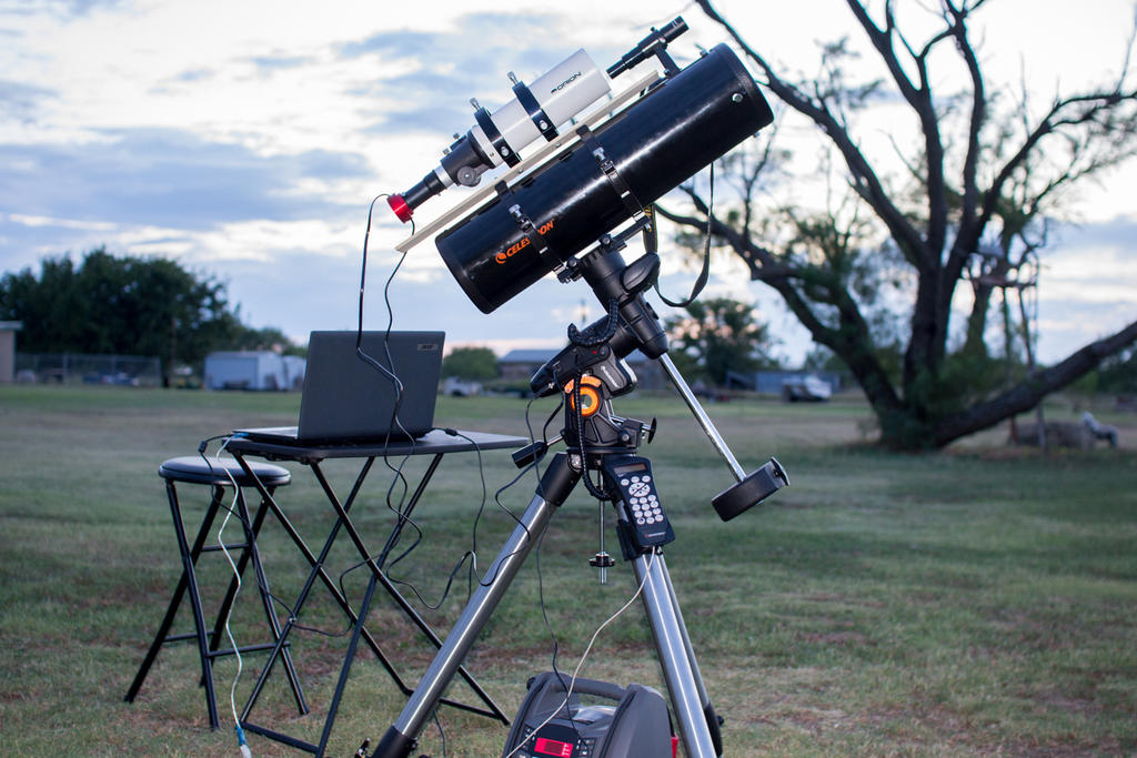

C'est pas seulement l'APN. Il y a aussi l'optique d'autoguidage, les câbles (ne pas négliger leur masse!), les contrepoids supplémentaires et/ou la barre allongée, la caméra d'autoguidage, les anneaux secondaires, le VP avec éventuellement sa caméra de MES, le correcteur de coma, les raccords et fixations, la queue d'aronde secondaire, etc.
Bref, ç'est surchargé. Exemple (à ne pas suivre): 236942d1480867116-another-astrophoto-m33
