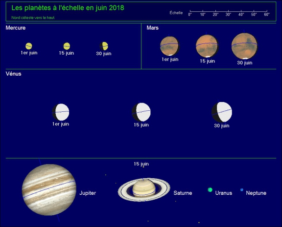

 Ceci dit,la comparaison en pouce des planètes et des anneaux me donne une vision plus réaliste de la chose.
Pour info, là ce ne sont pas des pouces mais des secondes d'arc :)
Si tu grossis Mars 200 fois tu le verras sous un angle de 1°23' soit grosso modo une pièce de 1 euro vue à 1 mètre (sauf erreur de calcul :)).

planetes_20_20juin_202018.jpg?v=58vewgnr
planetes_20_20juin_202018.jpg?v=58vewgnrhttp://www.astroplanetes.net/planetes_20_20juin_202018.jpg?v=58vewgnr09rvlc
