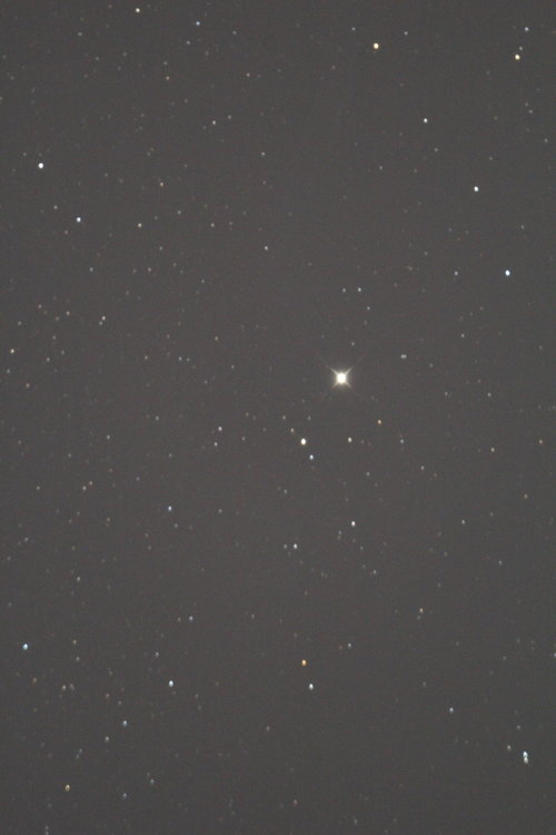

Que pensez vous de cette image par rapport a ce que j’appellerai de la Coma en bas de l'image?
Merci de vos avis.
Steph
Modifié par astrotech
Hello,
Il y a surtout un monstre tilt haut-bas il me semble. Commence par faire une bonne mise au point au centre. Après, on dirait que toutes les étoiles sont allongées de bas en haut, ce qui pourrait être un défaut de suivi.
Bref, pas top. Si tu combines dé focalisation, tilt, éventuel coma, défaut de suivi... cela ne vas pas être simple.
Courage.
Miguel
