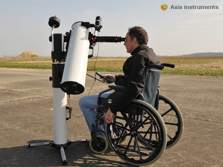

Je crois me souvenir qu il y a quelques années un français avait développé un telescope d amateur pour résoudre les problèmes d'observation pour les personnes à "roulettes ".😉
L oculaire à la bonne hauteur et fixe  ...
Peut être que quelqu'un peut en dire plus sur ce sujet. 😄

Pour les personnes à roulettes j'ai vu un Schmidt-Cassegrain monture à fourche azimuthale avec foyer Nasmith. C'est à dire qu'on regarde par l'axe de déclinaison ! Pratique quelque soit la hauteur de l'objet, il n'y a besoin que de tourner autour du tube. Sinon je crois que le visuel assisté peut être une bonne solution.

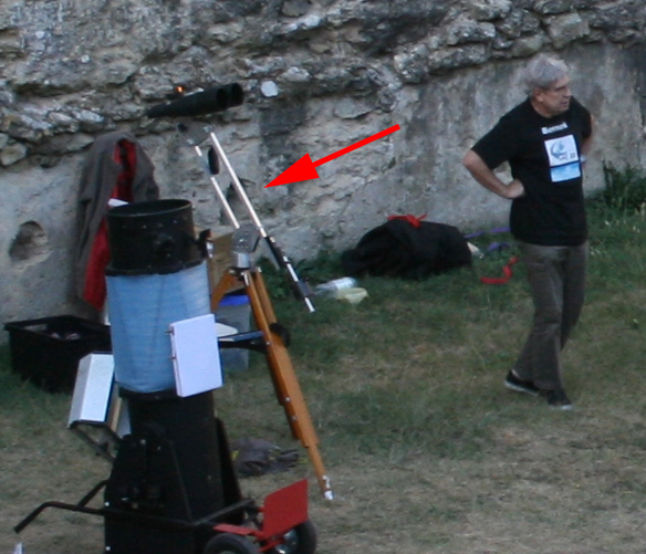

Je t'invite à contacter le club Repères qui est dans l'Oise (oui je sais c'est loin de Bézier) mais ils avaient un projet de télescope pour personne à mobilité réduite là bas. Ils doivent encore avoir les plans de l'engin.
Voici l'adresse du site:  http://reperes-astro.fr
