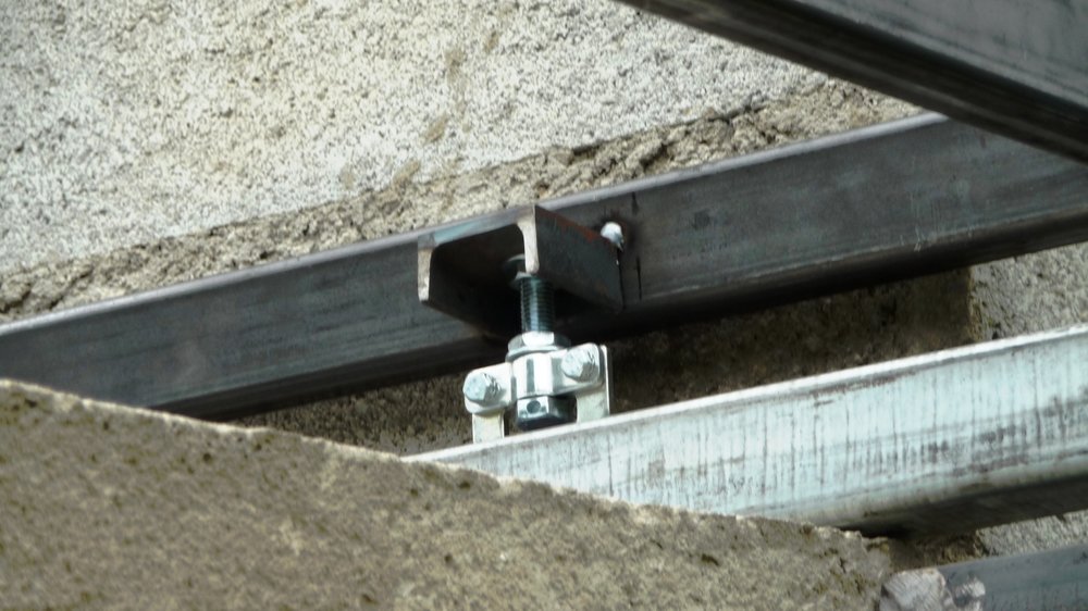

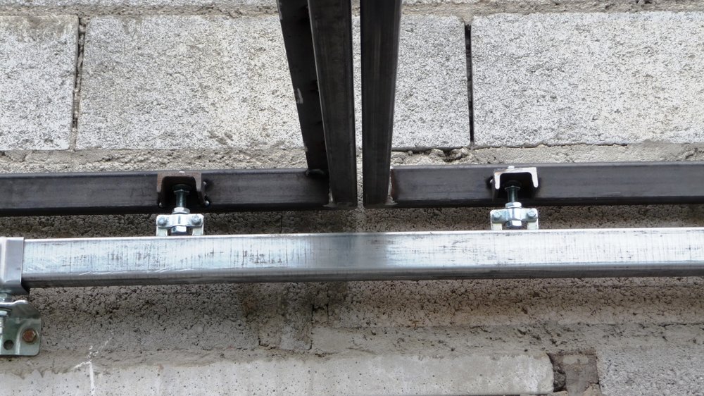

Le toit ouvrant est en cours de construction: Roulettes de 80mm sur glissier en V (utilisées pour les portails coulissants). Chaque roulette peut porter 100 kg. J'en ai 6, le toit pèsera 350 kg max. La "cavité" est creusée à la défonceuse puis à la perceuse et au ciseau à bois (la défonceuse ne descend pas assez profond).
Voici un des deux montants du toit.
