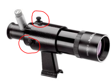

Il y a 3 vis, dont une avec un ressort,  utilise les deux autres pour le réglage

Vérifies voir si tu as bien le joint torique sur le chercheur.
C'est une sorte de gros élastique qui fait contact entre le support et le chercheur, à l'opposée du réglage.
