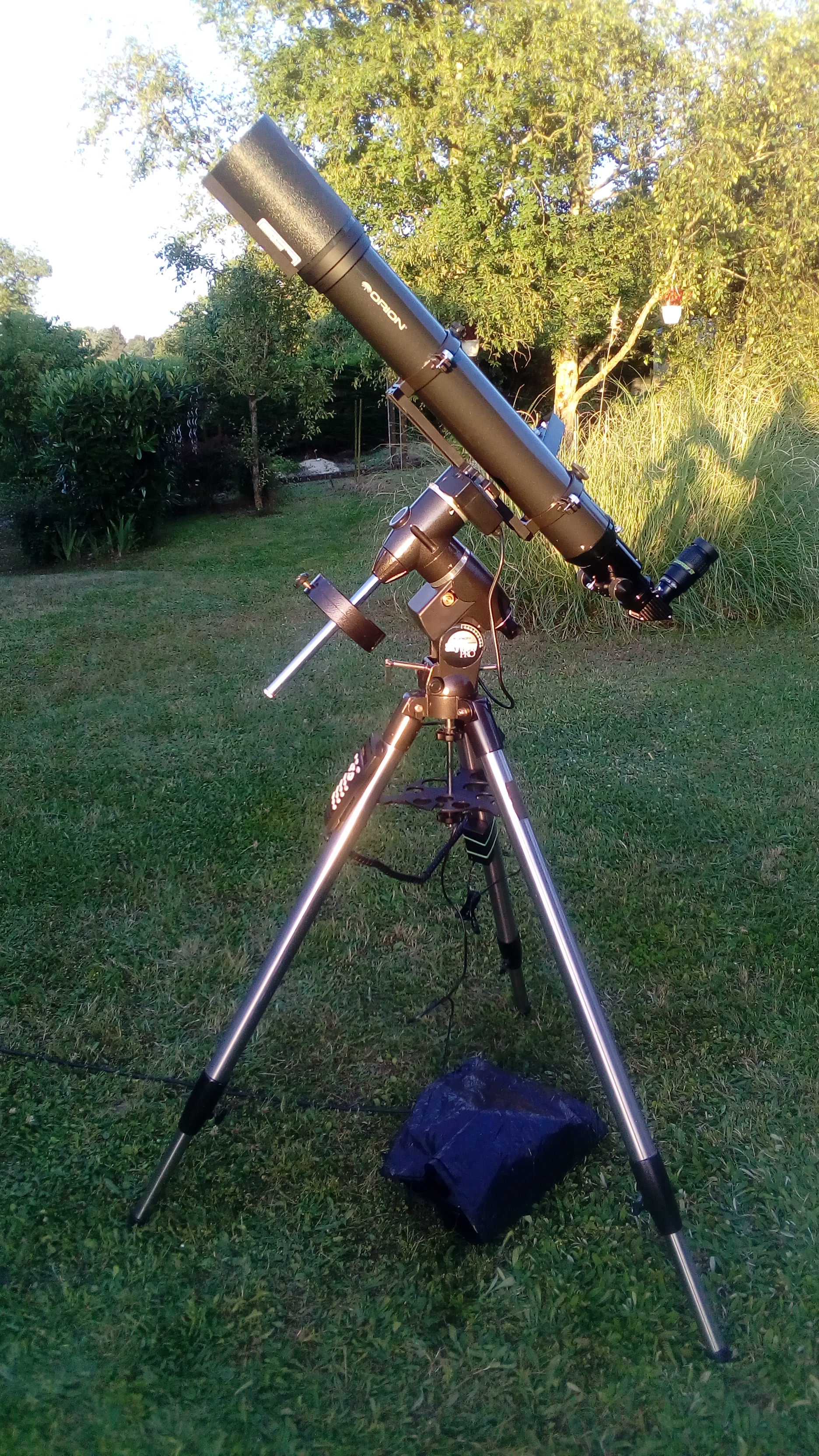

Avant l'arrivée des nuages, j'ai pu observer Jupiter avec ma Lunette 100 ED Orion de X90 (XW10) à X180 (XW5), pour être franc j'aurais beaucoup de mal à revenir à une achromat... Le chromatisme j'ai du mal à supporter maintenant.

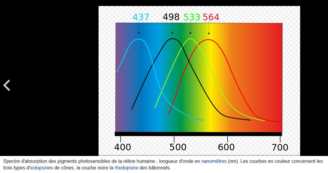

Un poil d'historique : le taux d'absorption des cônes et bâtonnets

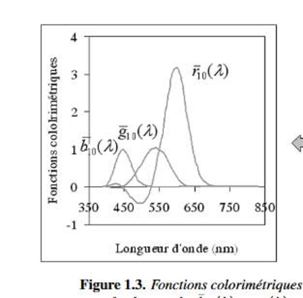

Maintenant, un résumé de ce qui est fourni dans les archives ouvertes : Colorimétrie et Physiologie, la spécification LMS
Voici le graphique essentiel de la sensibilité (vu du cerveau)
  Citation
Pour un champ d’observation de diamètre angulaire
10°, les fondamentales présentent un maximum de sensibilité à 568,6 nm, 541,3 nm et 447,9 nm
Voir davantage

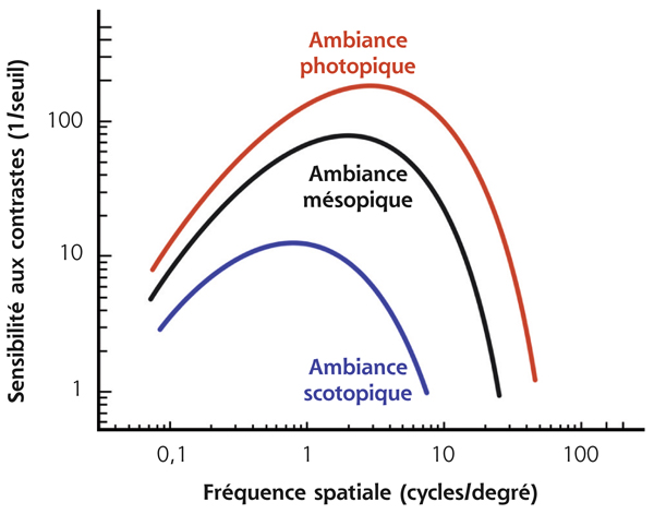

Sensibilité aux contrastes suivant l'activation ou non des cônes :
