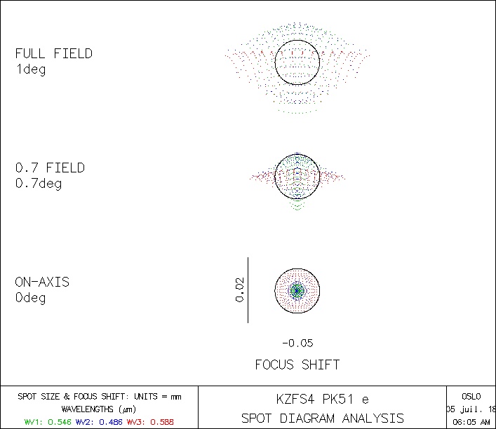

Avec un calage F-d (bleu et jaune-orange 486-588) : le bleu profond disparait mais le piqué dans le vert et le jaune essentiel en planétaire se réduit, on est plus dans le réglage optimal pour le contraste.
Le anastigmat est un terme encore plus évocateur sur la correction dans le champ loin du centre : c'est essentiel pour préserver une régularité d'image si tu mets un PO 2" ou 3".

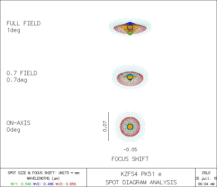

En haut à gauche le calage : sur le diagramme le spot vert (en fait en réel c'est jaune-orange) est superposé au spot bleu. Malheureusement ça déborde déjà un peu du disque de diffraction.
Au delà de 3 fois le diamètre on s'en aperçoit dans le bleu en mode nuit (ici non grâce au calage). Par contre, en mode jour (photopique ou forte lumière) ça bave dans le rouge quand on grossit fort
En bref : des "maous" objectifs agréables plus adaptés grand champ mais qui sont moins optimaux pour grossir. Et bien entendu tout le monde s'attendait a en tirer une résolution optimal de ces grandes lunettes avec objectif R et ça déçoit un tantinet.

Pour le fun un 200/2000 avec r2=r3 et r4=0 (plat), réglage avec l'entrefer.
à gauche les spots avec les couleurs perturbantes : 448 et 656nm (bleu profond/rouge profond)
à droite la plage 486-588 (bleu cyané -jaune orange) : diffraction limited au centre
Merci Schott, tu fais ça avec de la masse de verre sans trop réfléchir (détails sur demande)
200-2000-spot.jpg.8a11a6aab52a71df389c40243719f1a8.jpg      200-2000-spot2.jpg.2b13008220db658d7361c3c36485c2c5.jpg
Et évidemment en taille plus petite, les spots se resserrent...
Modifié par lyl
