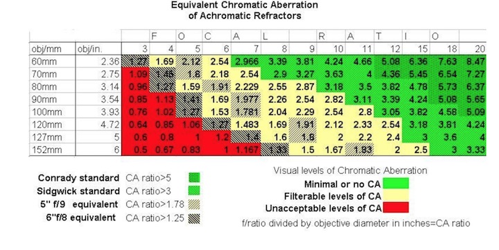

Ceci peut vous aider à comparer entre différents modèles

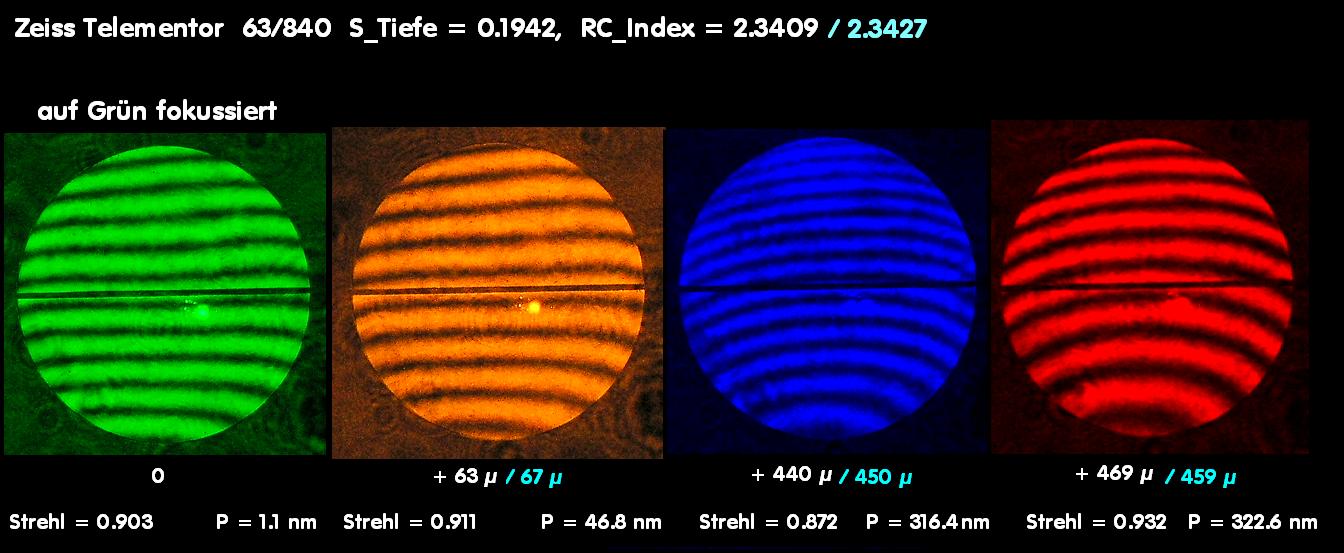

Pour ma part j'ai demandé à évaluer 3 blanks prétaillé pour un 63mm à titre de test
AS63-840.jpgStrehl Théorique 63mm poli

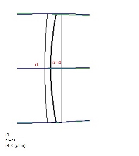

Un 3eme disque est demandé qui est formé avec r4 et -r1 pour polir r1 et r4. r2 et r3 étant poli ensemble.
Je ne connais pas la tolérance d'ébauchage mais on verra la possibilité de prix

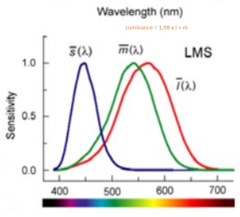

Sinon un autre diagramme d'intérêt pour le fonctionnement de la perception colorée et utile pour comprendre ce qui va se passer pour le contraste
Un seuil à 470nm : la contribution des cônes L s'arrête à cette longueur d'onde. Or, ce sont les plus nombreux cônes, ils contribuent avec un poids presque doublé à cette perception. Entre 500 et 600nm forte variation potentiellement perçue.
Nous avons, semble-t-il une diminution puis un minima de discrimination à partir de la croisée des sensibilités (vers la raie F : diminution).
Un petit lien vers la présentation de 2015 au CIE :rolleyes: j'espère que vous comprendrez le "métamérisme" : les plaques isochromatique d'ASANO (similaire au test des anomalies telle que le daltonisme) et le test d' ALFVIN & FAIRCHILD pour la couleur cyan (près de la raie F justement)
http://atom.lylver.org/AstroSurf/PDF/VISION-HUMAINE/PRES24.pdf

Un exercice que j'aurais du faire il y a un moment car je considère que c'est un bon étalon en fonctionnement planétaire même si ce n'est qu'un achromat non corrigé dans le bleu.

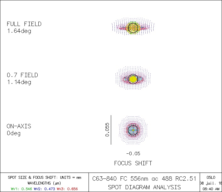

L'objectif C-63-840 de la Telementor. J'ai réfléchi à retrouver la formule et finalement j'ai fini par démonter l'objectif de la mienne. Sacrément épais, la rondelle en arrière plan est en matériau plastique mou de 1mm d'épaisseur, il sert pour limiter la contrainte sur le verre sur au moins une surface.
Zeiss a appliqué les classiques calculs mathématiques de l'époque (pas de ray-tracing, on faisait à la main avec un crayon et une calculette) :
- aligner les focus raie F et C
- corriger la coma
- corriger le sphérochromatisme autour des raies e et d (jaune-orange et vert)
- optimiser la plage pour du planétaire et la robustesse de l'objectif (flint devant)
C'est donc un objectif collé s'inspirant des corrections mathématiques de Steinheil avec espacement nul

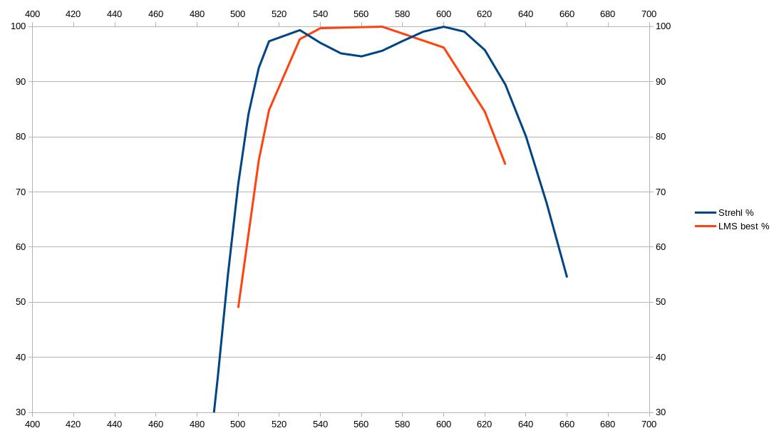

1) En best focus pondéré (la conception relativement moderne) : courbe en bleu
2) La magie s'opère quand on passe en mode LMS (la nouvelle norme du CIE issu des études sur la population). En calage sur le cône L, il se trouve que le cône M reçoit aussi le meilleur contraste !
Magique ? Non, 100 ans d'expérience de Z sur le ressenti visuel.
Un objectif diffraction limited sur la plage 513-623 qui semble très proche des équilibres favoris de Gerd Düring et Massimo Riccardi.
Ce simple doublet reste meilleur que le fameux doublet air-spaced de Meade en 127mm f9 !
Bien entendu, en observation terrestre, il bave un peu dans le bleu à fort grossissement (je le vois avec un oculaire de 10mm), mais c'est contenu à 3 à 5 fois le disque d'Airy.
L'orthochromatisme et le calage pour satisfaire les cones L et M (pour la plage planétaire) semble être une recette sûre du succès des achromats.
Bien entendu la réalisation peut différer du calcul, ou du gars qui prend la mesure et ne se rend pas compte du mauvais réglage de tilt.

  Le 08/07/2018 à 08:13, lyl a dit :
Voir davantage
Merci Lyl pour tes commentaires sur le pourquoi du choix d'un design d'un objectif, j'avais découvert ce que tu décrit (norme LMS) dans un bouquin je ne sais plus lequel mais tes explications sont bien plus claires :)
