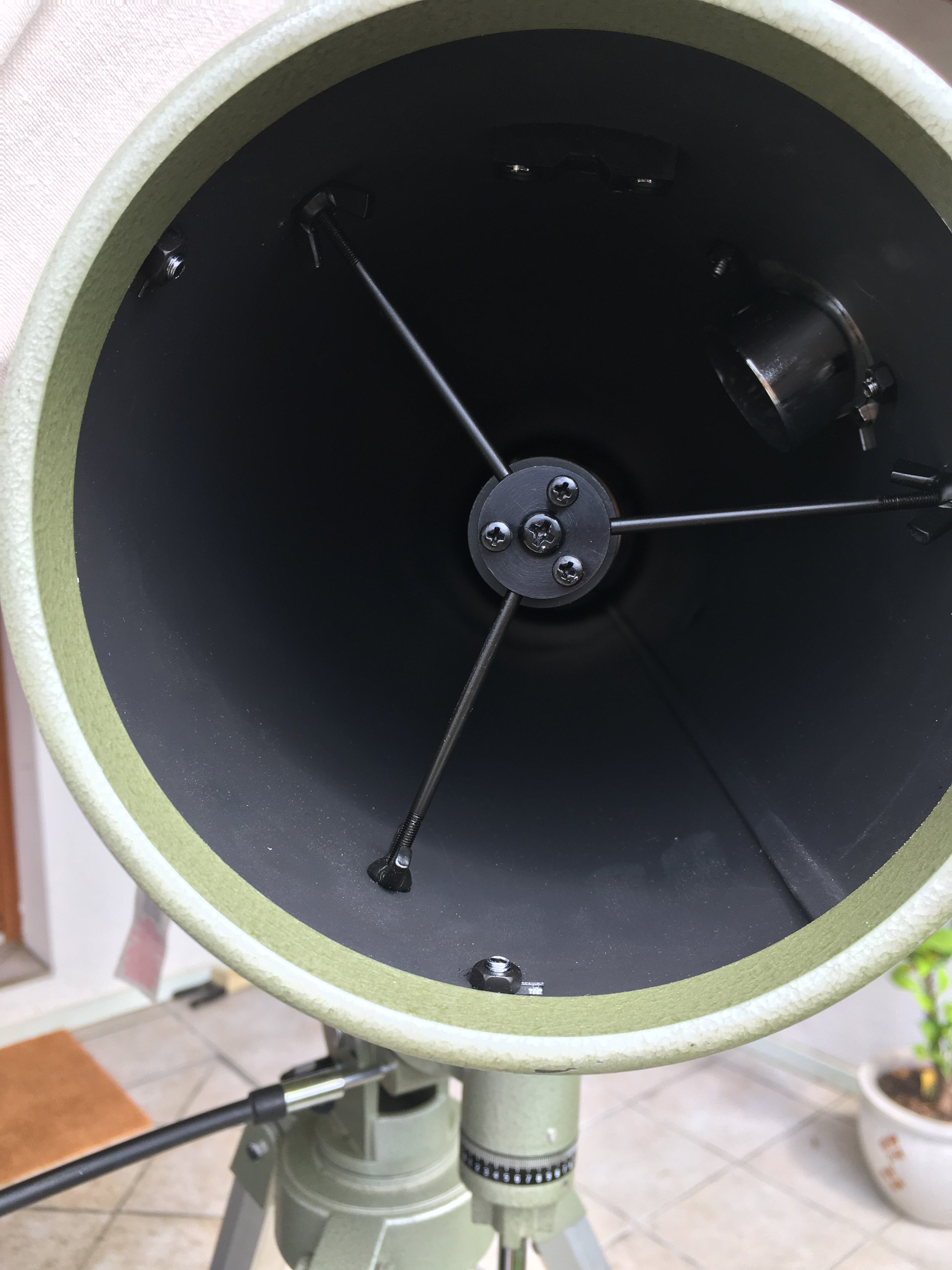

Envoies nous s'il te plait une photo prise par l'ouverture du fond du tube.
On te dira si c'est utile ou pas de nettoyer.

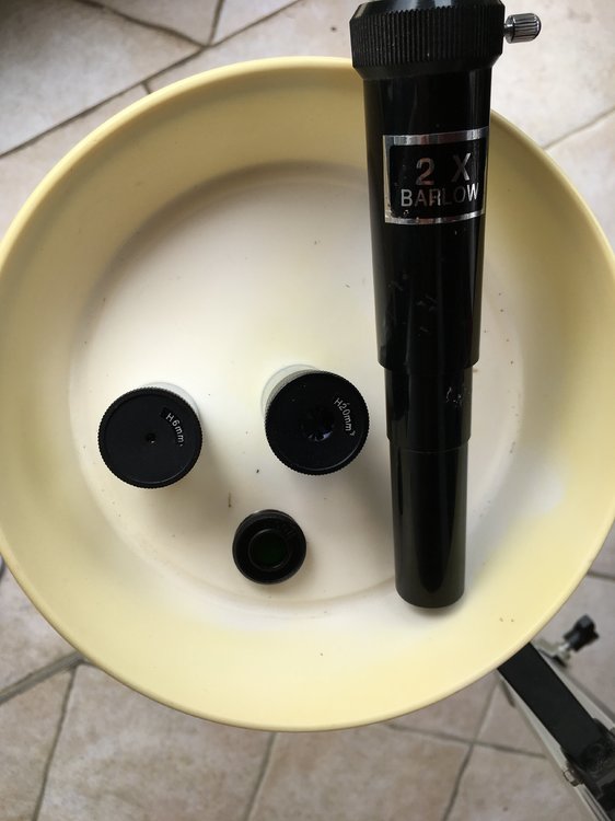

S'il te plaît, envoies également une photo des oculaires et de la barlow.

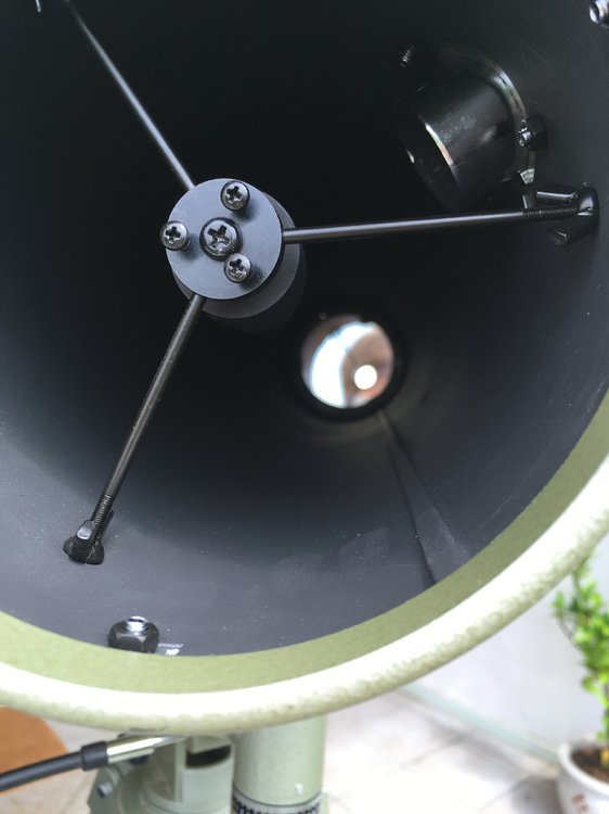

Je suis également à peu près certain que le secondaire est monté par bridage.
Pourrais tu s'il te plait envoyer une photo du secondaire prise depuis le PO ?

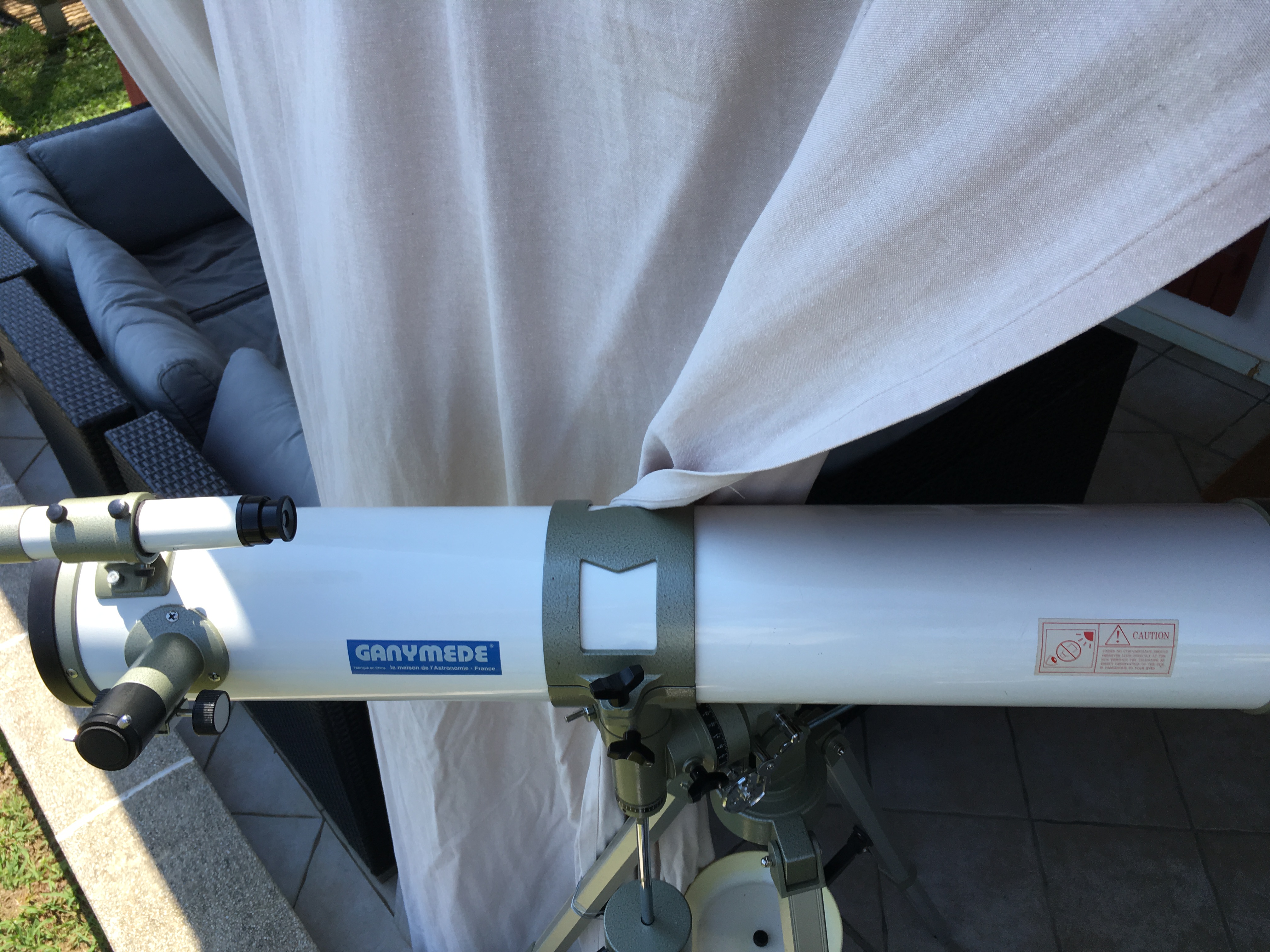

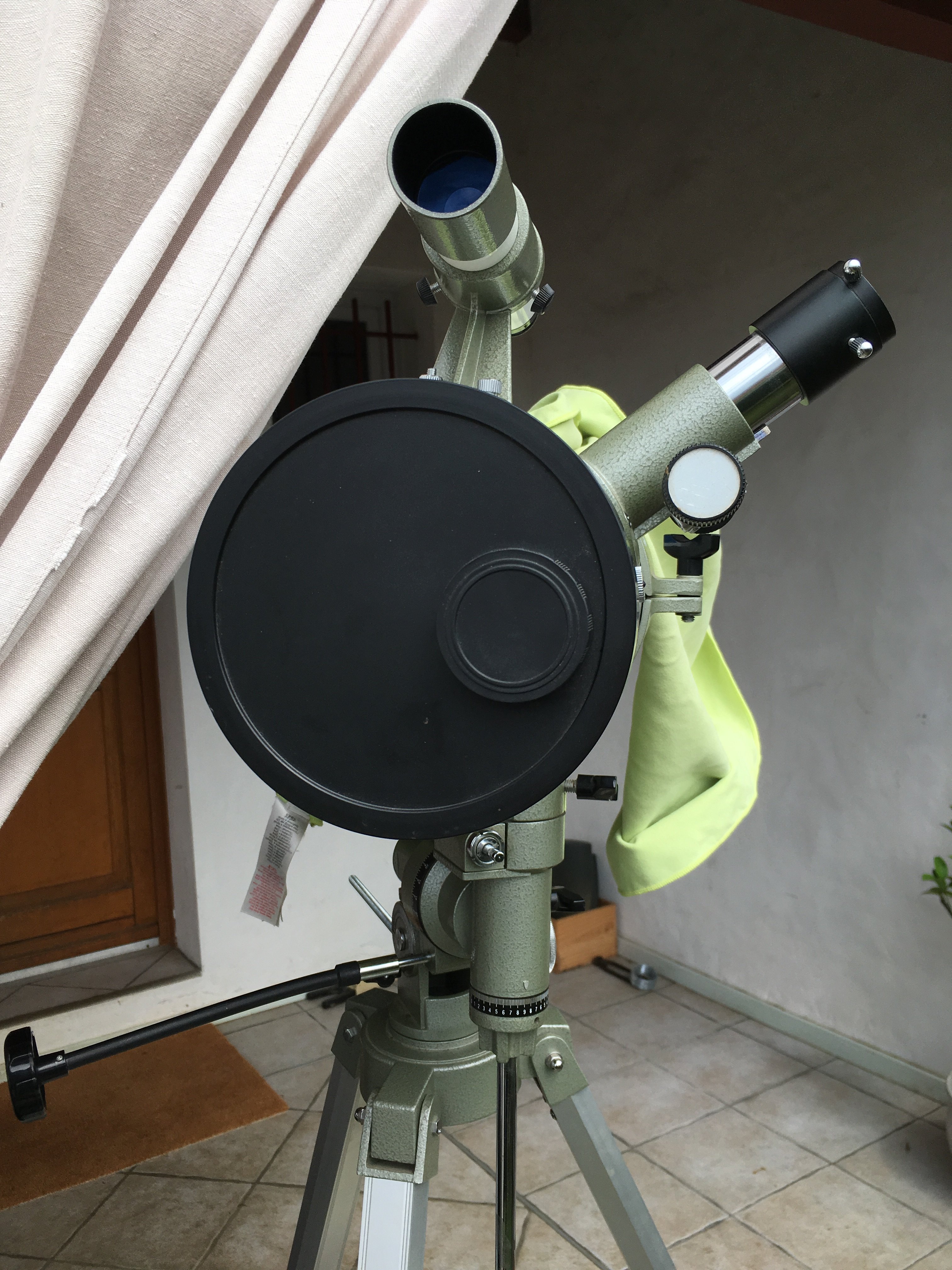

Photo 1 : tu as interet à équilibrer ton tube, il est trop bas dans le collier. Tu mets le tube à l'horizontal et tu déplaces le tube jusqu'à ce qu'il soit en équilibre ! Ta monture te remercieras !
Photo 4 : On ne vois pas bien le primaire mais je dirais qu'il n'a pas de besoin immediat de nettoyage !

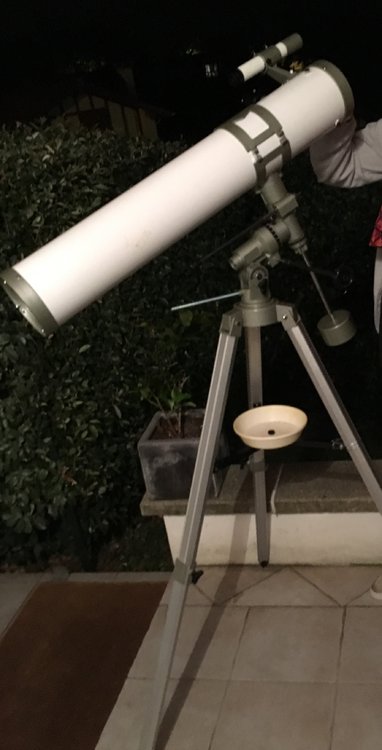

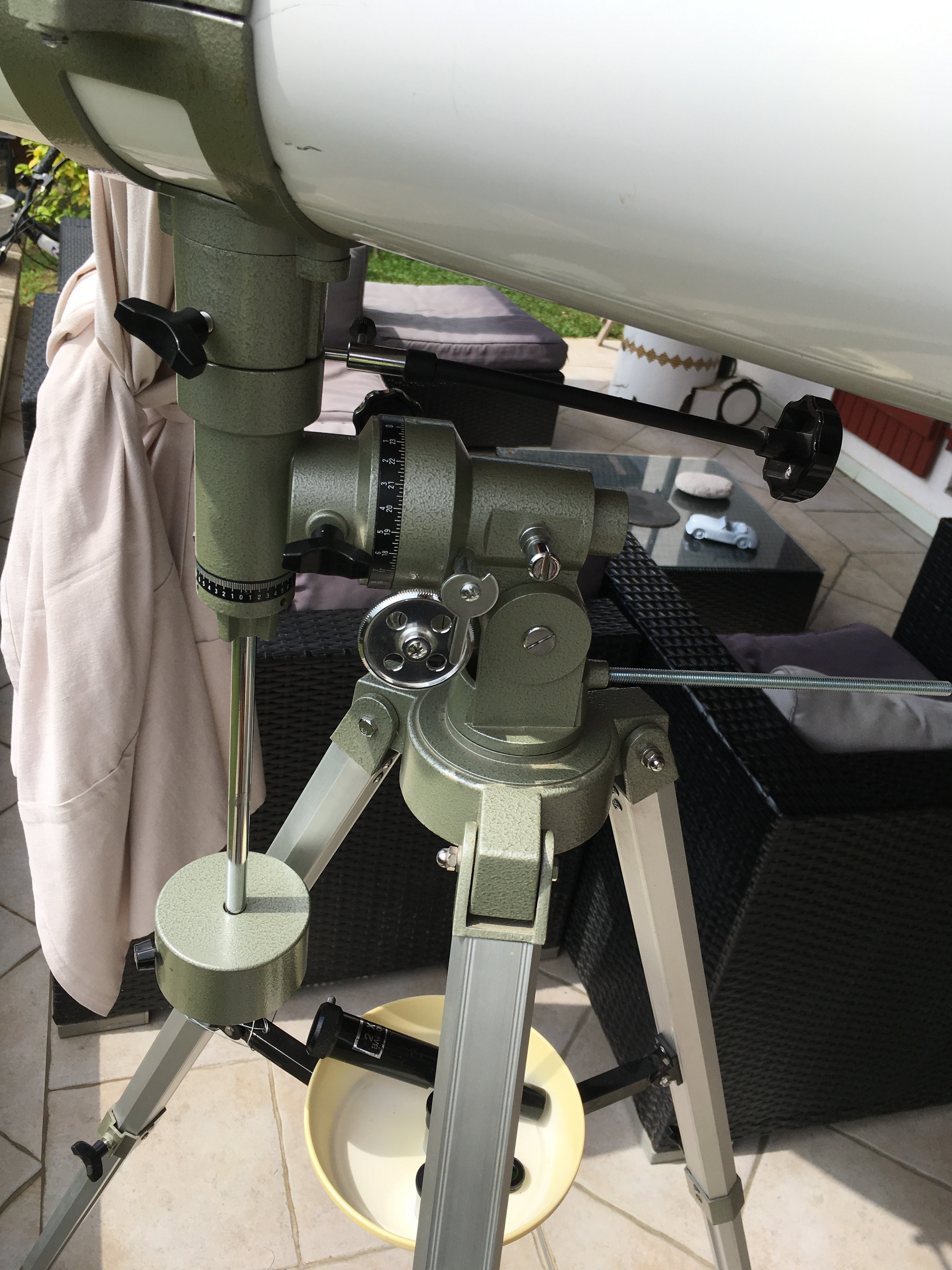

Photo 6 : L'axe qui est horizontal sur la photo doit être à la latitude du lieu, entre 42° et 50° environ selon ton lieu en France ! Il faut aussi équilibrer l'axe avec le contrepoids, le mettre à l'horizontal et déplacer le contrepoids jusqu'à léquilibre ! Bien sur dans les 2 cas d'équilibrage il faut déserrer la vis de blocage !

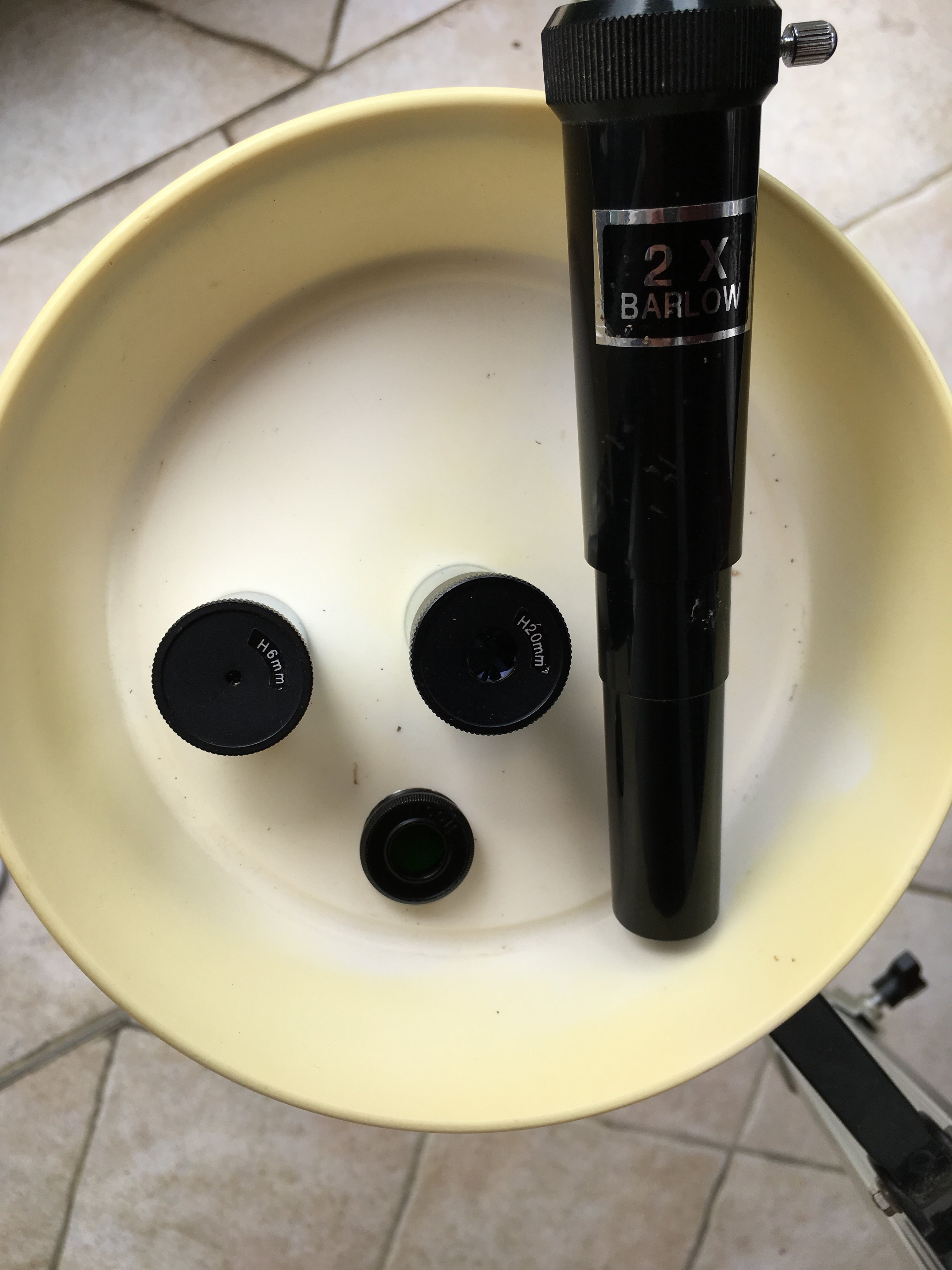

Photo 7 : Ce sont des oculaires bas de gamme fournis avec ce tube en 24 mm. Mais parfaitement utilisable pour débuter ! J'ai observé 30 ans avec ce genre de matériel !

Pas besoin de nettoyer quoi que ce soit.
Tu devrais très vite faire glisser le tube dans le anneaux vers l'avant, là tu bousilles ta monture.
Ton scope est au coulant 31,75mm ; ça signifie qu'il accepterait des oculaires que tu pourrais trouver partout pour remplacer par exemple tes accessoires par un plossl de 10 et un 25.
Pas mal d'astrams ont un 10 et un 25 en fond de tiroir suite à une évolution de leur matos.
J'avais vendu les miens au prix du port.
Faut aussi raccourcir la tige filetée que sert pour le maintien de la latitude (tige filetée qui sort juste au dessus de la base de monture, au dessus du trépied). Il y a un bricolage de fait sur cet instrument, sans doute la tige d'origine a été perdue. Elle dépasse largement et tu pourrais se blesser. Un enfant en base âge se la mettre dans l'oeil.
Un enfant en bas age je sais pas
mais un homme adulte qui se la prend ça va faire un bruit de grelots et c'est vraiment pas beau :be:
En fait on peut supprimer cette vis et utiliser uniquement la vis de blocage latéral, ça marche très bien.
