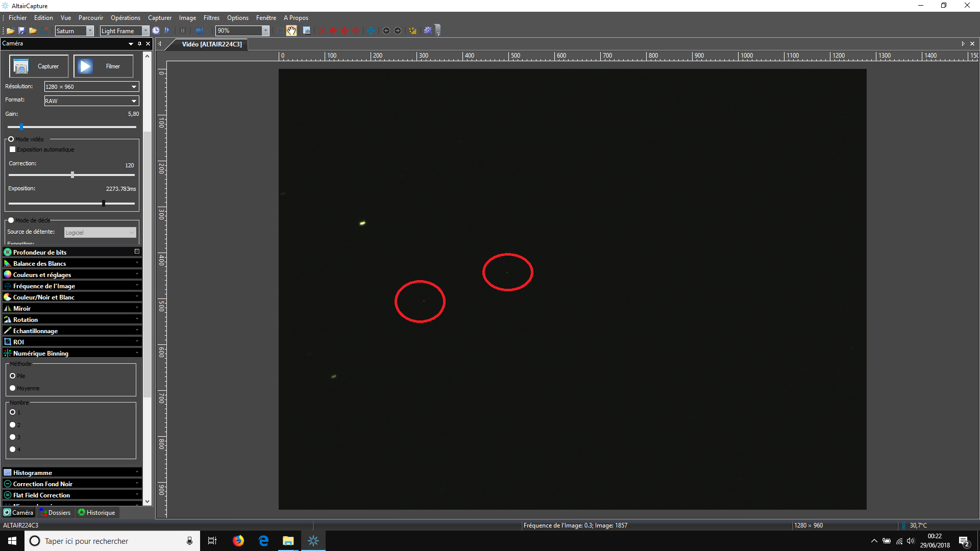

- J'ai remarqué un truc bizarre :
Quand je met un temps d'expo un peu long, j'ai 2 pixels qui apparaissent : un rouge et un vert. Un problème de caméra ?
J'ai fait une capture écran pour vous montrer :
Je trouve ça vraiment bizarre!

Le 29/06/2018 à 00:47, 01marc a dit :
Ce sont des pixels "chauds", tous les capteurs en ont, rien d'anormal.

il y a une heure, xs_man a dit :
ça ne va pas gêner ? parce que même en faisant un dark, ils aparaissent :

Merci @xs_man  .
En effet  tout les capteurs ont ça. Vois ça avec skyvision.
Un dark ca sert a ça 》a soustraire les imperfections lorsque l'on fait un traitement.

Ok donc si c'est des pixels chauds y'a pas de soucis avec la cam.
