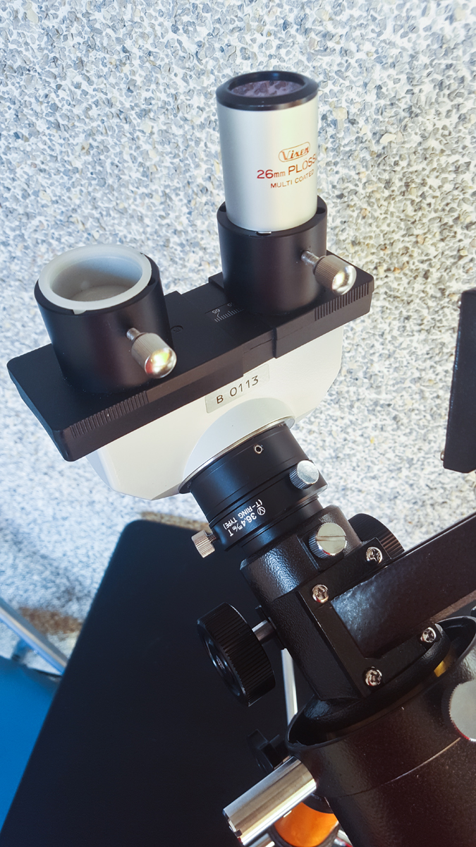

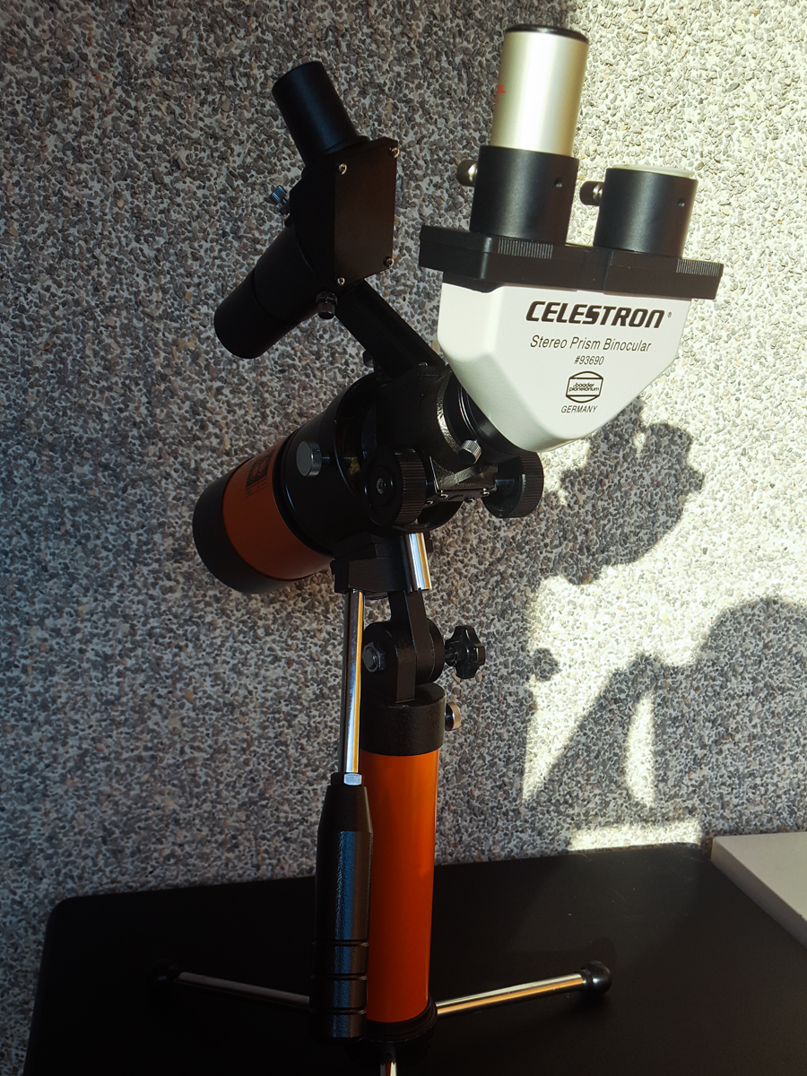

Jorris Posté 29 juin 2018 Posté 29 juin 2018 Yo, les copains J'ai comme l'impression que le groupe s'endort un peu cet ans ci. Du coup j'en profite pour parler de ma binoculaire fraîchement trouvé, qui sera monté sur plusieurs instrument, et notamment une Perl Halley, fraîchement trouvé aussi. Alors la question est, qui a déjà monté la Perl Halley en bino ? ou toute autre vieilles instrument ? Voila la bète : La tête Bino, est un modèle, qui ne se fabrique plus également, d'avant la période chinoise (made in Germany) d'après les informations que j'ai trouvé, on dira qu'elle est semi-vintage. Elle a été fabriqué par Baader pour Celestron, c'est une petite tête bino, a la qualité de finition irréprochable, c'est lourd, ça parait vraiment costaud, est c'est très jolie. Pour le montage, en connectant directement la tête bino avec son embout 31.75 dans le porte oculaire de la Halley, le chemin optique était trop long, je venais buter contre le porte crémaillère de la Halley. Il a fallu, que j'utilise la bague qui est fourni avec la Perl Halley 70 pour photographie, c'est a dire l'adaptateur 36.4/T (m42), et donc enlever les male et femelle 31.75 sur nos deux compagnons. Ainsi, apres test, la map se fait sur l'ensemble des objets visibles dans le ciel, ça passe tout juste, me reste un petite centimètre derrière. J'ai n'ais encore pu tester cette bino en bino, comme vous pouvez le voir, l'oculaire monté, se retrouve bien seul, je suis donc a la recherche d'une paire d'oculaire a monter, et j'aurais ma première vision bino hors jumelles. (je met d’ailleurs ma Vixen NP a l’échange ci ça intéresse quelqu'un, contre paire...) Ce que je peu dire pour le moment, c'est que la binoculaire, testé avec un oculaire n'a pas l'air d'apporter une dégradation de l'image. Il semblerais que le montage du 26mm Vixen présent provoque un léger vignetage que je qualifierais de pas gênant comparé aux cibles visé (lune planètes, un peu de ciel profond) J'ai lu, qu'il ne fallait pas depasser 20 mm sur cette bino, sous peine de voir arriver du vignettage. Voila j'aurais bientôt ma première vision bino, et je vous apporterais des retours, sur son utilisation sur la Halley. Si vous avez vous aussi, ce type de montage, avec des vieux modèles, ou si vous voulez parler bino, apportez des informations, vos connaissances, bienvenu sur ce fil 4 1

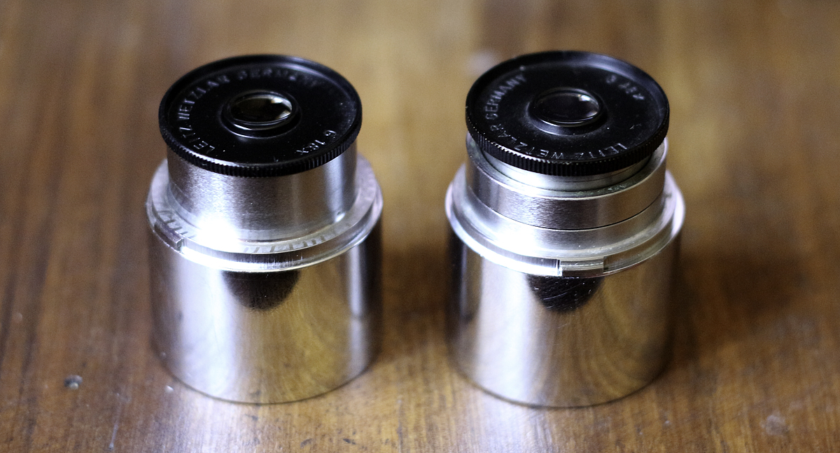

sifoto Posté 30 juin 2018 Posté 30 juin 2018 (modifié) La classe !!! Du super matos ! Comme je ne serais pas contre une NP ,je te propose un échange contre deux oculaires de bino Leitz (Leica) de très bon niveau (x18) équivalent 14mm. L'un possède un système de map pour ajustement dioptrique comme les paires de jumelles Pour info, ces oculaires étaient équipés à la base avec des coulants 30mm, ceux-ci ont été remplacés par des 31,7 Modifié 30 juin 2018 par sifoto

Jorris Posté 30 juin 2018 Auteur Posté 30 juin 2018 Merci @sifoto pour la proposition. Ces oculaires m'on l'air très alléchant, mais pour la bino je préfère rester sur des oculaires d'astronomie. Tu t'en servait en bino ?, c'est pas trop restreint au niveau du champs ?
jgricourt Posté 30 juin 2018 Posté 30 juin 2018 Elle a l'air très compact cette bino ! Surtout au regard de la binovue Le renvoi coudé est intégré apparement c'est pas courant.
sifoto Posté 30 juin 2018 Posté 30 juin 2018 il y a 15 minutes, Jorris a dit : Merci @sifoto pour la proposition. Ces oculaires m'on l'air très alléchant, mais pour la bino je préfère rester sur des oculaires d'astronomie. Tu t'en servait en bino ?, c'est pas trop restreint au niveau du champs ? Je comprends d'autant que en effet le champ n'est pas fantastique et c'est pas astro. Non je n'ai pas eu l'occasion de les tester en bino sur un télescope, juste sur microscope ou ils sont très bons. Sinon, je n'ai utilisé qu'un oculaire sur ma 102/1000 en planétaire et là aussi c'est très bon (équivalent à un ortho, champ et qualité d'image) mais ça fait doublon avec mon ortho 12,5 que je préfère tout de même.

Jorris Posté 30 juin 2018 Auteur Posté 30 juin 2018 Il y a 1 heure, jgricourt a dit : Elle a l'air très compact cette bino ! Surtout au regard de la binovue Le renvoi coudé est intégré apparement c'est pas courant. Oui inclinaison a 60 degrés, et rotation a 360, ce qui peut étre très bien dans certain cas, beaucoup moins dans d'autres selon la hauteur des objet. 1

popov Posté 26 juillet 2018 Posté 26 juillet 2018 Elle est géniale cette bino, elle doit faire gagner plusieurs cm de chemin optique en intégrant le coude.

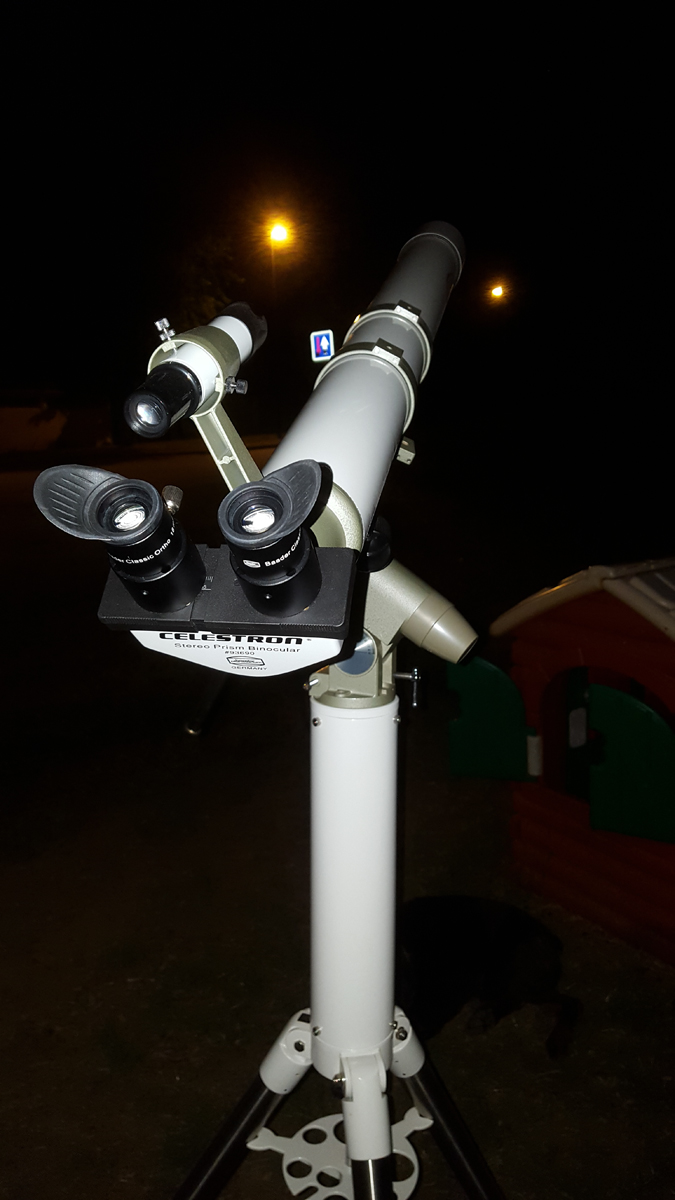

Jorris Posté 26 juillet 2018 Auteur Posté 26 juillet 2018 Oui, la mis au point se fait très proche du tube, pratiquement au maximum, il ma fallu une toute petite bague de 5 mm, directement sur le tube porte oculaire pour faire la map. Tout naturellement elle est venu trouver sa place sur la 80 1200 Donc, premier essai en binoculaire pour ma part, vraiment bluffant, cet impression, ce confort,, vraiment le deuxième œil rapporte un gros plus. On a l'impression de voir plus gros, plus près, avec plus de relief. Pour autant j'ai eu moins de détails sur Jupiter hier soir, mais la turbulence était très forte. Sur la lune, l'impression est indescriptible, j'avais l'impression d’être devant une modélisation 3d. Ce qui est bien avec cette bino, c'est que je n'ai besoin d'aucun correcteur, ou barlow, je garde donc la focal de mes oculaire, 18 mm 52 ° a 1200, ça laisse un peu d'air autours de la lune. Très bonne image de Saturne également, avec cette impression de planète qui flotte dans l'espace plus accentué qu'avec un oeil. Puis très bonne image de Mars, au je commençais hier soir a pouvoir discerner du "détail" a la surface, malgré la turbulence. Une photo avec le smartphone a travers l'un des deux oculaire 1 1
