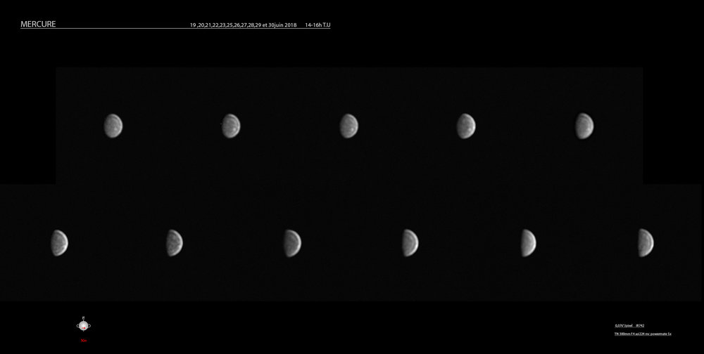

Cet anticyclone m'a permis de faire un suivi sur cette planete  ingrate.
Elle est si facile à capturer  quand les conditions sont bonnes, transparence et seeing sont le couple parfait pour camoufler les defauts de collimations .
Parceque capturer en plein jour , la collimation est vraiment aleatoire! Elle n'est pas dans les choux car avec un laser+barlow on arrive à faire quelque chose mais pour la peaufinage...
Enfin bon, il y a tellement de parametres qui vont nuire à l'image ensuite que ce n'est pas bien grave!

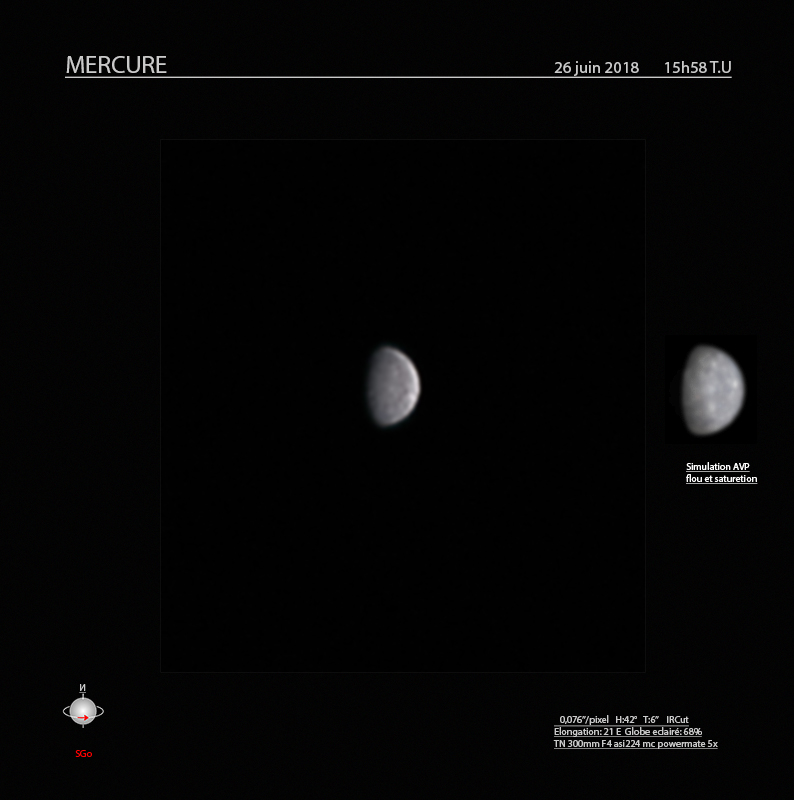

En tout cas , j'ai pu profiter de tres bon moment au niveau seeing vers 15-17h chaque jour , une journée particulierement bonne fut le 26 juin, j'ai pu avoir des details sur Mercure avec la couleur!
C'est subtil mais c'est present
j'ai assemblé toutes mes captures sur une planche, mon materiel habituel:
300mm F4, barlow powermate 5x, filtre ir742 et ASI224 mc
traitement AS!3 (entre 1-5% de 80000 images)R6 , fitswork et photoshop pour la deco
et l'animation correspondante:

Alors là BRAVO Stephane !!! :1010:
En plus de la maîtrise technique, il y a la qualité obtenue : excellente ! :wub:
Et je n'avais encore jamais vu d'animation de Mercure avec plus de 2 images.
Encore bravo, et vive les bonnes conditions !

Merci Luc, En ce moment son elongation est pas mal , tu es loin du soleil
merci Vincent, c'est vraiment grace aux conditions climatiques que j'ai pu faire cette animation.
Mercure reste une planète spéciale car près du soleil mais là, je suis scotché par les détails capturés.:wub::wub:
C'est une planète que l'on image rarement.:b:
La planche est spectaculaire avec les phases et l'animation est impressionnante.:rolleyes:
Un très grand bravo pour ce challenge hors norme.;)
