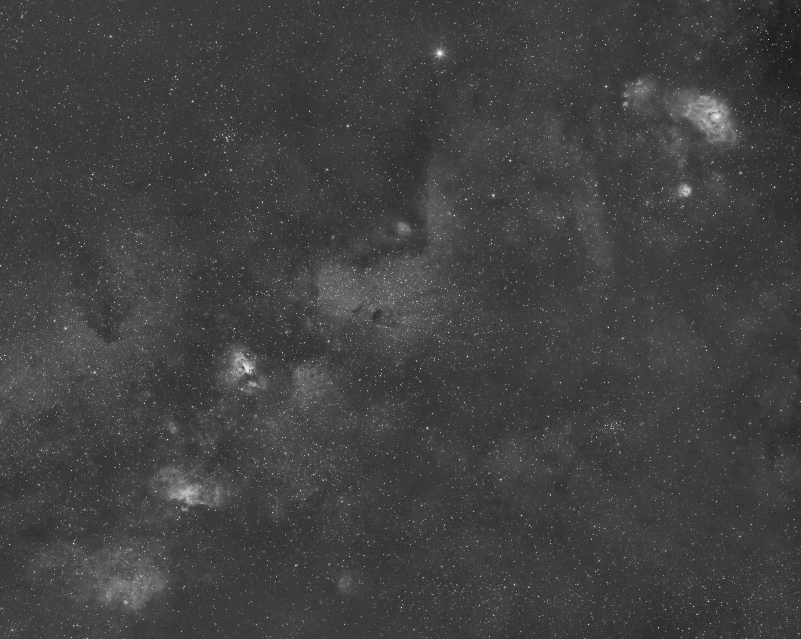

Bonjour à toutes et tous,
Voici mon deuxième cliché en mode "champs large"... vers le sud :-) mais quel monde !!! Lagune, Omega, l'Aigle, Trifide, amas, etc.
31 X 3 minutes en HAlpha
Flat, dark, off set
Star adventurer autoguidée via PHD2
Atik 460 Ex en imageur
Objectif Canon 50 mm (F/4,5)
Nico.
Aux plus experts d'entre vous... hier pour cibler ce paysage astro, j'ai pointé vers Saturne... pourriez vous svp me confirmer que l'invité mystère (l'étoile brillante à proximité du côté supérieur) est bien Saturne? Sur nova.astrometry.net, cette étoile n'est pas identifiée :-)

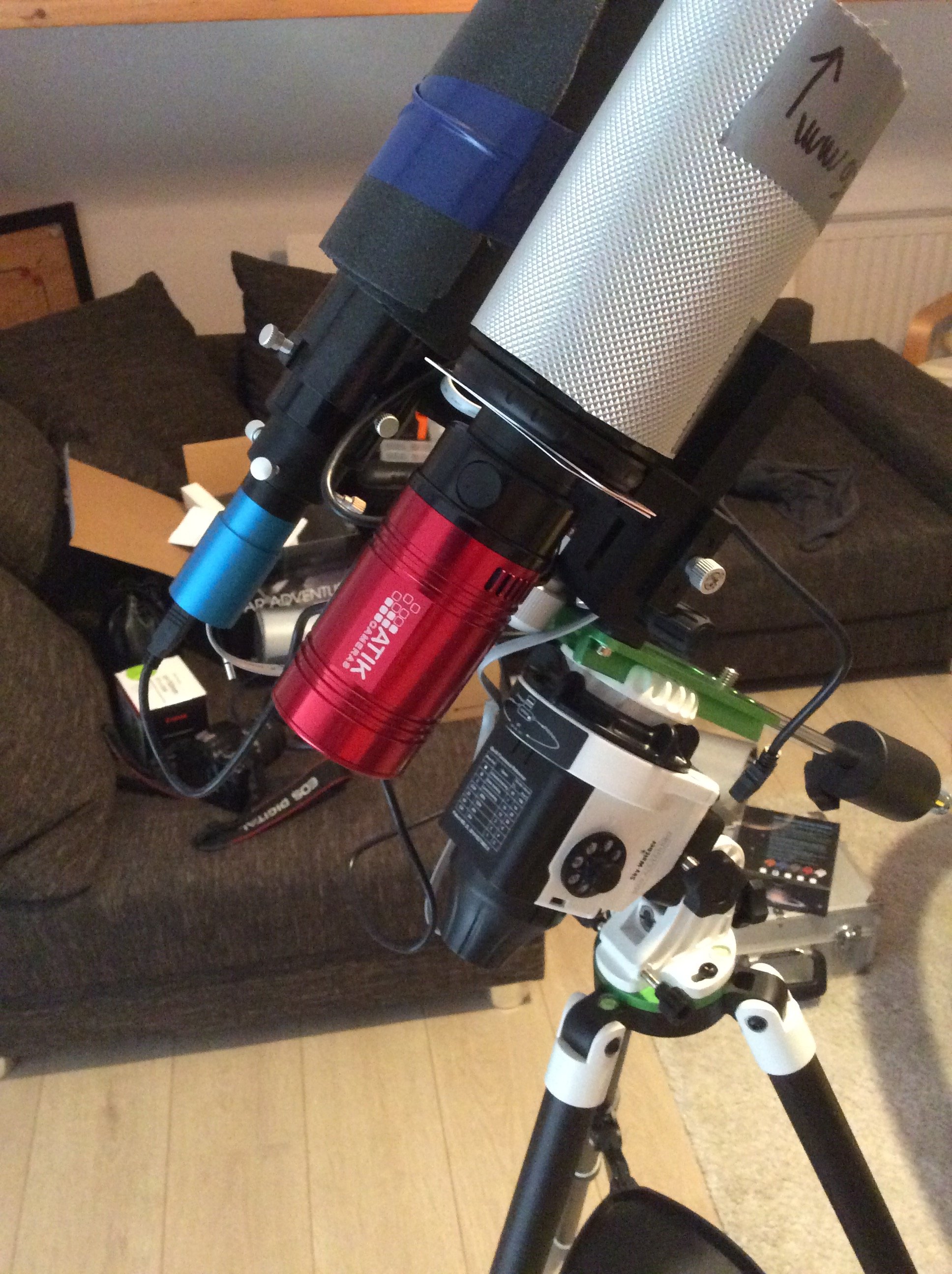

Voilà une photo du setup, pour l’instant j’en fais la mise au point à l’oeil par pose multiple afin de trouver la mise au point. Semaine prochaine je recois mon bahtinov de chez sculteo. Il sera monté sur porte filtre.314748BE-7800-4F6D-82F3-D1BE1F711C01.thumb.jpeg.6b73331ef47bcbd8d7b6a2ce0024fdf2.jpeg
