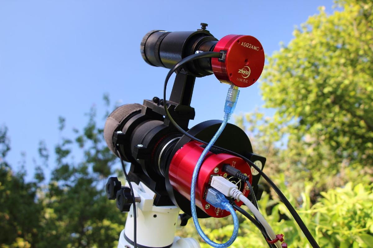

Je n'en ai pas les plans parce que j'ai acheté le support fait en impression 3D pour la somme ahurissante de un peu plus de 70 € FDP compris.
Je trouve ce support tellement pratique et bien fait que je me permets d'en faire une petite pub, d'autant plus que je n'y gagne rien. Par respect pour celui qui l'a fabriqué, je ne communiquerai évidemment pas les dimensions et les subtilités de conception (il y en a quelques unes...)
Samyang 135 sur RAF ZWO avec la bague dédiée à l'ASI1600 pour avoir le bon backfocus, mini guide Orion remplaçable par un support de laser quand monté sur une Star adventurer.
J'ai fait 2 images avec, c'est du bon !
Une Atik 4000 c'est pas le même gabarit de caméra que l'ASI1600. Là, joker... mais je suis plutôt surpris de la solidité des pièces fabriquées par impression 3D.
Le collier côté caméra serre l'objectif au niveau de sa bague de réglage du diaphragme, ça me fait un porte à faux de 35 mm jusqu'à la RAF, bague de connexion comprise.
