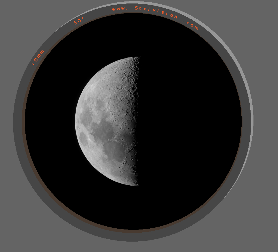

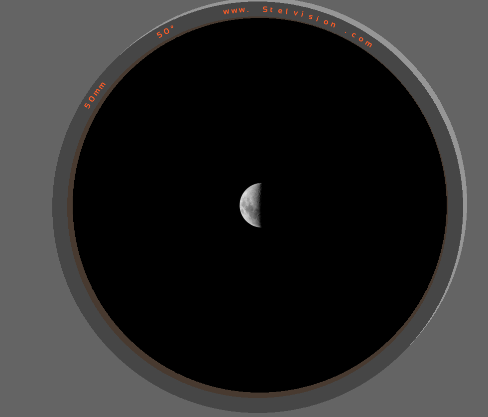

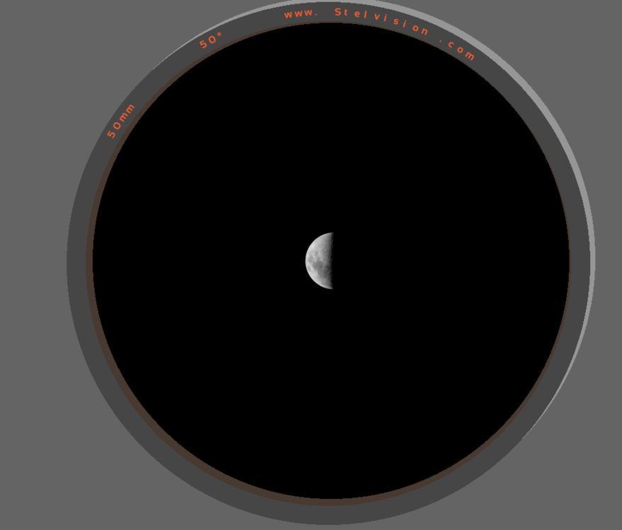

une petite lunette + pied, sans être la panacée est pas mal pour observer la lune (genre 60x)
une bonne pair de jumelle en 50 mm, à main levé ça bouge quand même, mais l'avantage c'est de pouvoir suivre des cibles sur un grand champs.
(j'ai actuellement une 10x42 en toit de marque NOCOEX qui est vraiment très bien en terme de qualité/poids/encombrement/prix)
https://www.stelvision.com/simulateur-telescope/simulateur-telescope.php
ensuite viens le coté portable, une pair de jumelle c'est super transportable, vision 3D de jour.
une lunette 60/600 (donc environ 600 mm de long) ça commence à prendre de la place
