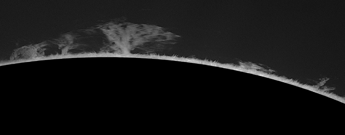

bonjour,
une énorme protu aujourd'hui , je pouvais pas laisser passer entre 2 coups de pinceau sur les volets .
Paul
à voir en plein résolution ;)
Modifié par banjo
  • Merci / Quelle qualité! 2
Merci Manu et Sébastien,
content que l'anim te plaise ,hélas trop lourde en Mo pour pouvoir la mettre en pleine résolution.
Paul

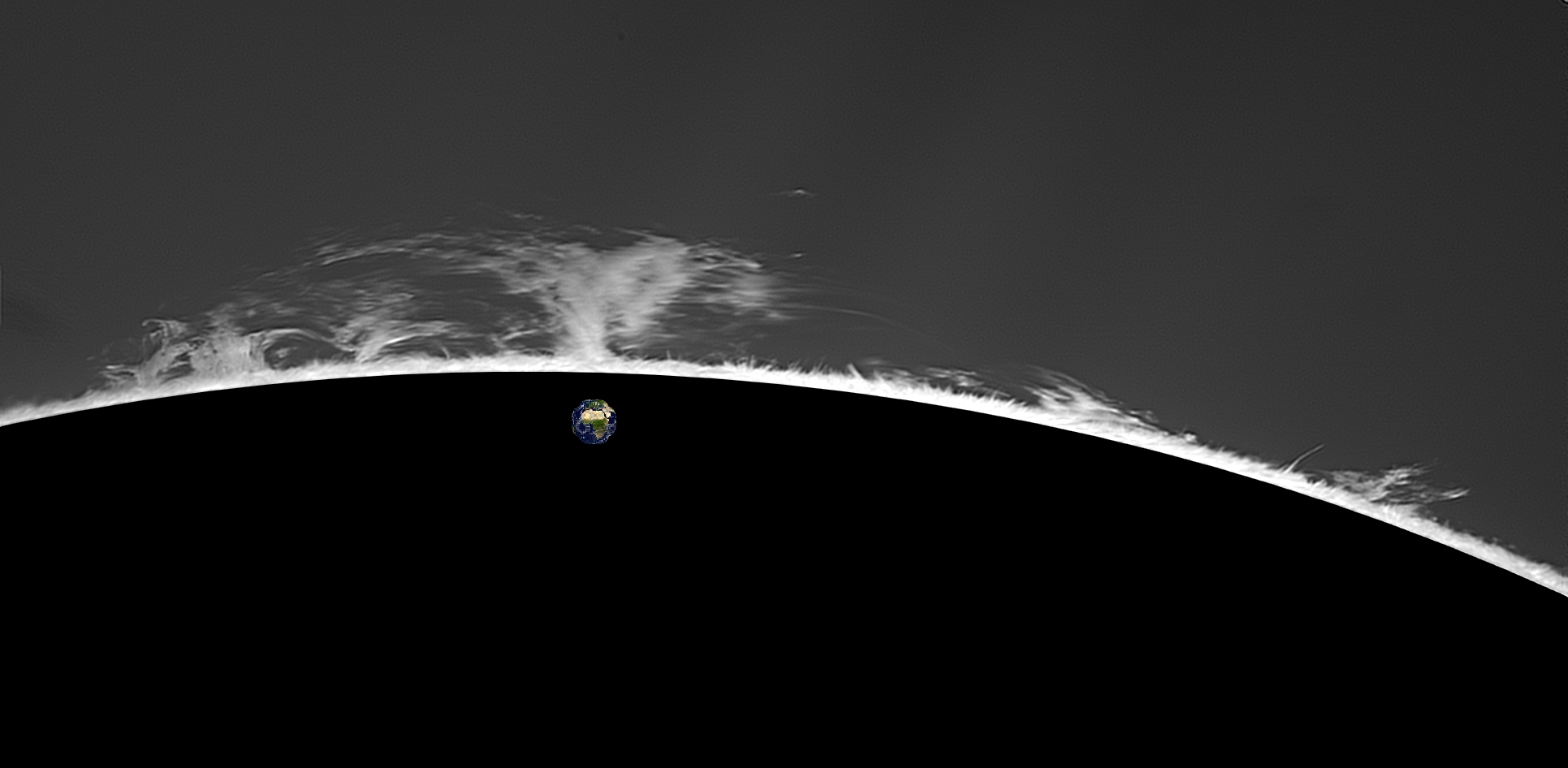

Magnifique l'animation est impressionnante :wub: au vu de la taille de la terre a combien de vitesse se déplace le flu Paul ?
Modifié par Ryo
Merci Sauveur,JP et écho sud,
je vais essayer de calculer ça , le début du film est à 1 image toutes les 30s (je crois les cinquante premières) ensuite 1 par minute car il y a eu une grosse dégradation de transparence.
Paul

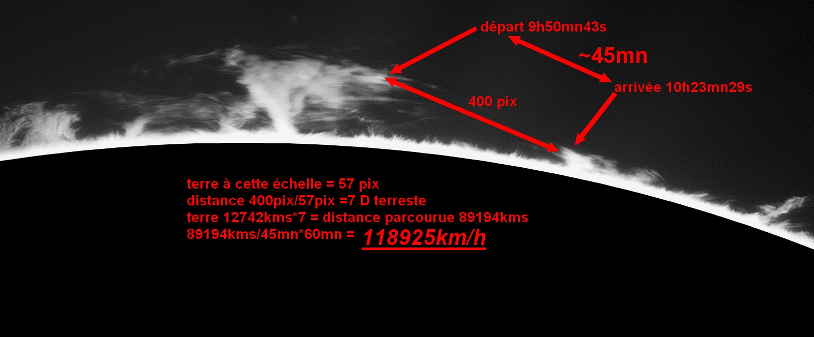

  Le 04/07/2018 à 05:32, Ryo a dit :
 au vu de la taille de la terre a combien de vitesse se déplace le flux Paul ?
Voir davantage
je sais pas si mes calculs sont bons , ils sont largement arrondis mais ça donne une idée. (pas taper ;)     ) .
Paul
Hello,
superbe animation, les pros ne font pas mieux.
Je mets mon grain de sel. La vitesse que tu calcule est une vitesse moyenne minimale (qu'on exprime plutôt en km/s pour éviter les grands nombres qui font mal à la tête). 33 km/s.  En effet tu suppose dans ton calcul que l'éjection se fait perpendiculairement à l'axe de visée.
Avec 0,5A de bande passante centré sur h alpha tu peux résoudre des vitesses assez faibles radialement de l'ordre de 23 km/s, soit 11km/s de part et d'autre d'h alpha. Les détails qui vont plus vite t’échappent d'oû l'intérêt d'avoir une bande plus large pour les protu qui on un champs de vitesse radiale trés variés dans le temps (accélération) et dans l'espace. Si on accéder à l'angle d'incidence sur l'axe de visée on pourrait calculé la vitesse réelle.
  Le 05/07/2018 à 13:41, gabal a dit :
Voir davantage
je n'ai pas tout compris , mais merci pour l'explication que d'autres pourront facilement comprendre.
Je trouve moins parlant pour moi  33km/s   que 118800km/h (je te rassure j'ai mal à la tête ,je suis à 2870m d'altitude et mon cerveau lent  ;):D  ).
Cette mesure n'a aucune valeur scientifique et évidement ne tient pas compte ni de la rotation du soleil pendant le temps de capture ,ni l'angle d'incidence de la protu que je considère là comme en 2D.
Je vais essayer de comprendre, ça m’intéresse vraiment et si tu pouvais me faire une explication plus basique se serait sympa.
Paul
