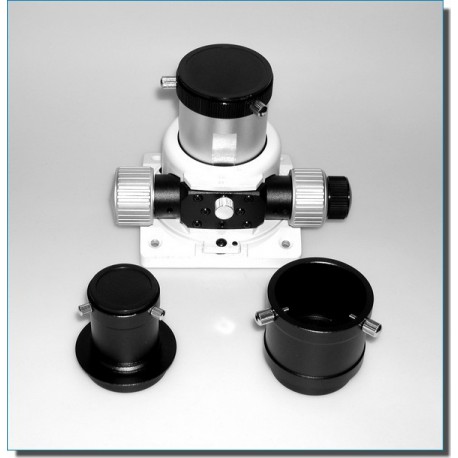

Je cherche à améliorer mon tube SW254/1200 et je vais vous parler du porte oculaire.
Les télescopes SkyWatcher récents sont équipés d'un porte-oculaires type Crayford 2" (50,80mm) de bonne qualité, mais hélas pourvu d'une bague de fixation avec un serrage par 2 vis.
La solution existe chez Pierro, c'est une bague de fixation à serrage annulaire. Elle se visse directement sur le filetage M54 femelle du tube de mise au point du porte-oculaire à la place de la bague d'origine.
Alors, très bien, je craque et j'achète. Cependant, pour obtenir une bonne MAP avec ce PO, il faut aussi ajouter des tubes allonge. Deux sont fournies d'origine. Un modèle en 50.8 mm et l'autre en 31,75 mm. Mais, là aussi le système de fixation utilise un serrage à deux vis. C'est donc dommage de changer pour la bague ci-dessus et de garder les tubes allonges d'origines.
Là aussi Pierro va intervenir. J'ai trouvé deux modèles de tubes et je souhaiterais vos avis sur les choses. Certains ont-ils acheté ces tubes et peuvent-ils me donner leur avis?

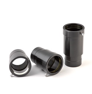

Le premier est le tube allonge 2", à serrage annulaire Réf.: KE043: https://www.pierro-astro.com/materiel-astronomique/accessoires-astronomie/tubes-allonge/tubes-allonge-2-50-80mm-de-35-a-80mm-de-longueur-a-serrage-annulaire_detail
Le deuxième est le tube allonge Kepler 2" auto centreur Réf.: KE262: https://www.pierro-astro.com/materiel-astronomique/accessoires-astronomie/tubes-allonge/tubes-allonge-kepler-50-80mm-autocentreurs_detail
Dans les deux cas, ce sera mieux que les tubes d'origines. Le prix n'est pas un facteur (de toute façon, il n'y a que 10€ d'écart). Je recherche des retours d'expériences de personnes qui auraient eu la même démarche que moi et qui connaissent les objets cités plus haut. J'imagine pour l'instant que le modèle auto centreur apporte un petit plus, mais je ferai confiance à vos avis.

La bague en laiton ne réalise absolument pas d'auto-centrage, c'est juste un truc pour éviter de rayer les jupes.
Si tu veux de l'auto-centrage tu as le ClickLock de Baader.
Un tube allongé de 35mm à été fourni avec le gso 254/1250, les Dobson ne sont pas dédié à l'astrophoto, et ce tube allongé sert à ce domaine, servirait t'il pour autre chose ?
