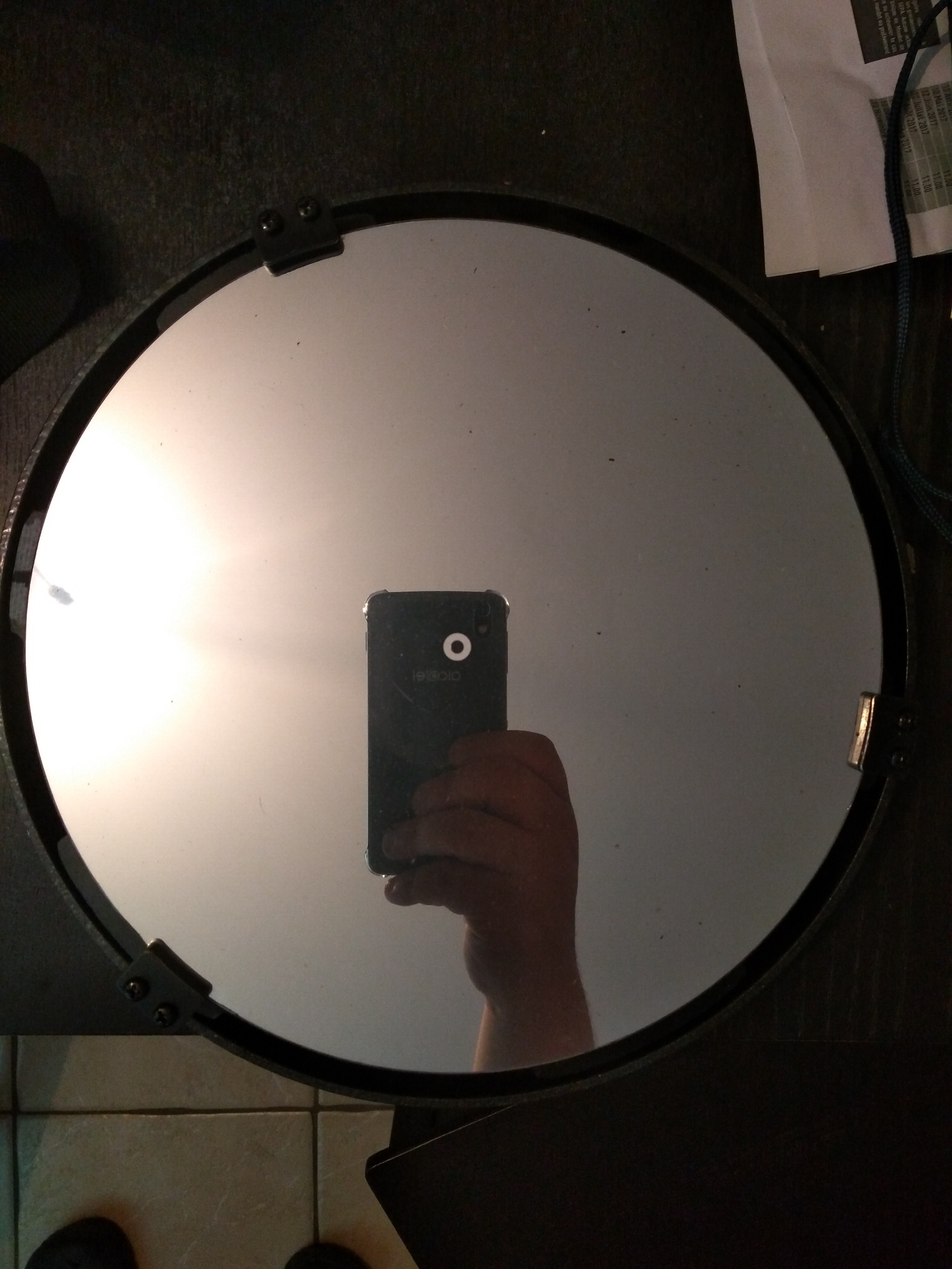

Le miroir c'est de nouveau sali depuis le dernier lavage mais je vous assure que propre comme un sous neuf l'image est identique

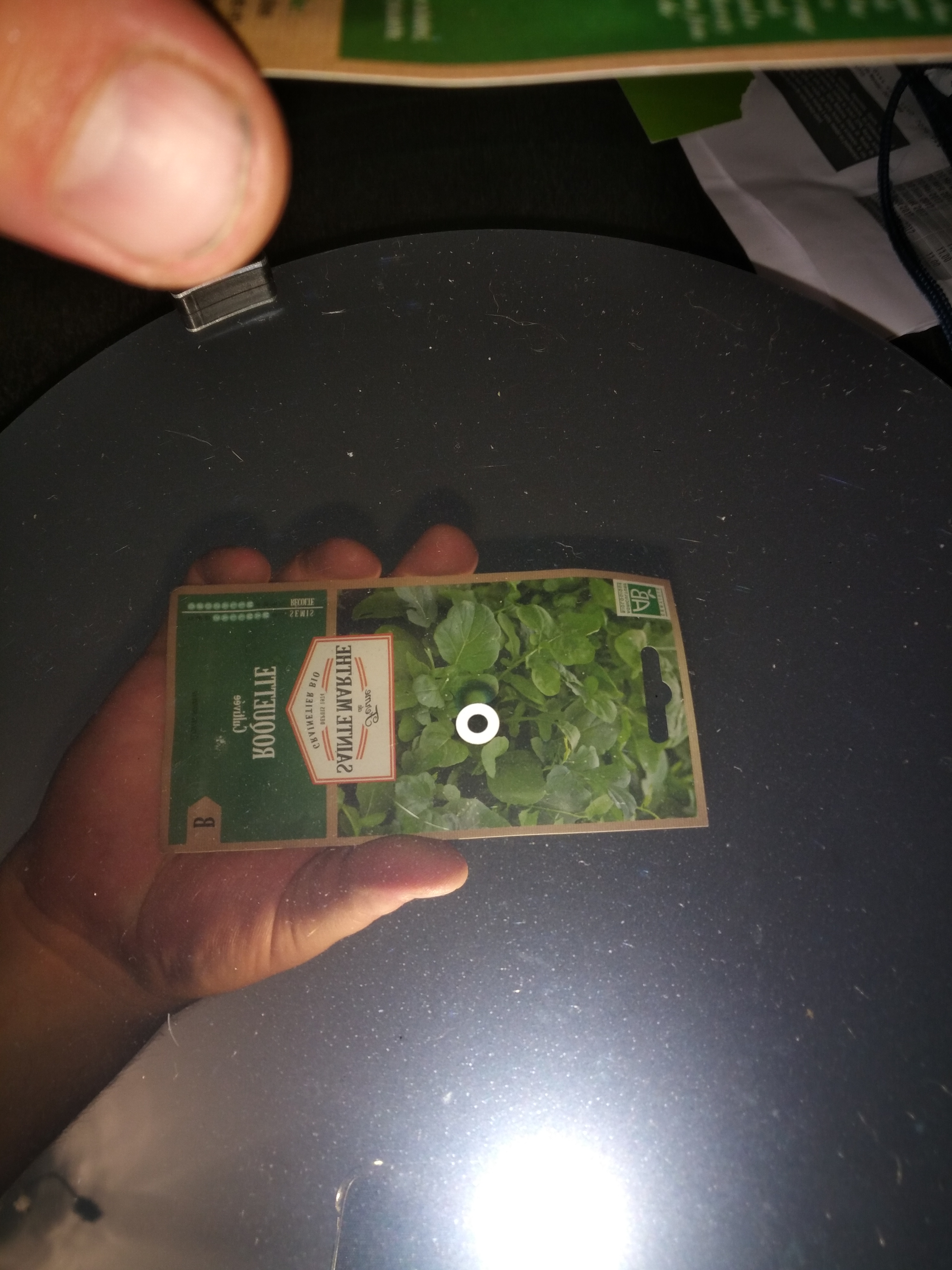

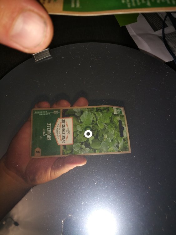

Celle avec le paquet de graine de roquette ,j'avais ça sous la main, c'est pour essayé de montrer le manque de contraste du miroir.

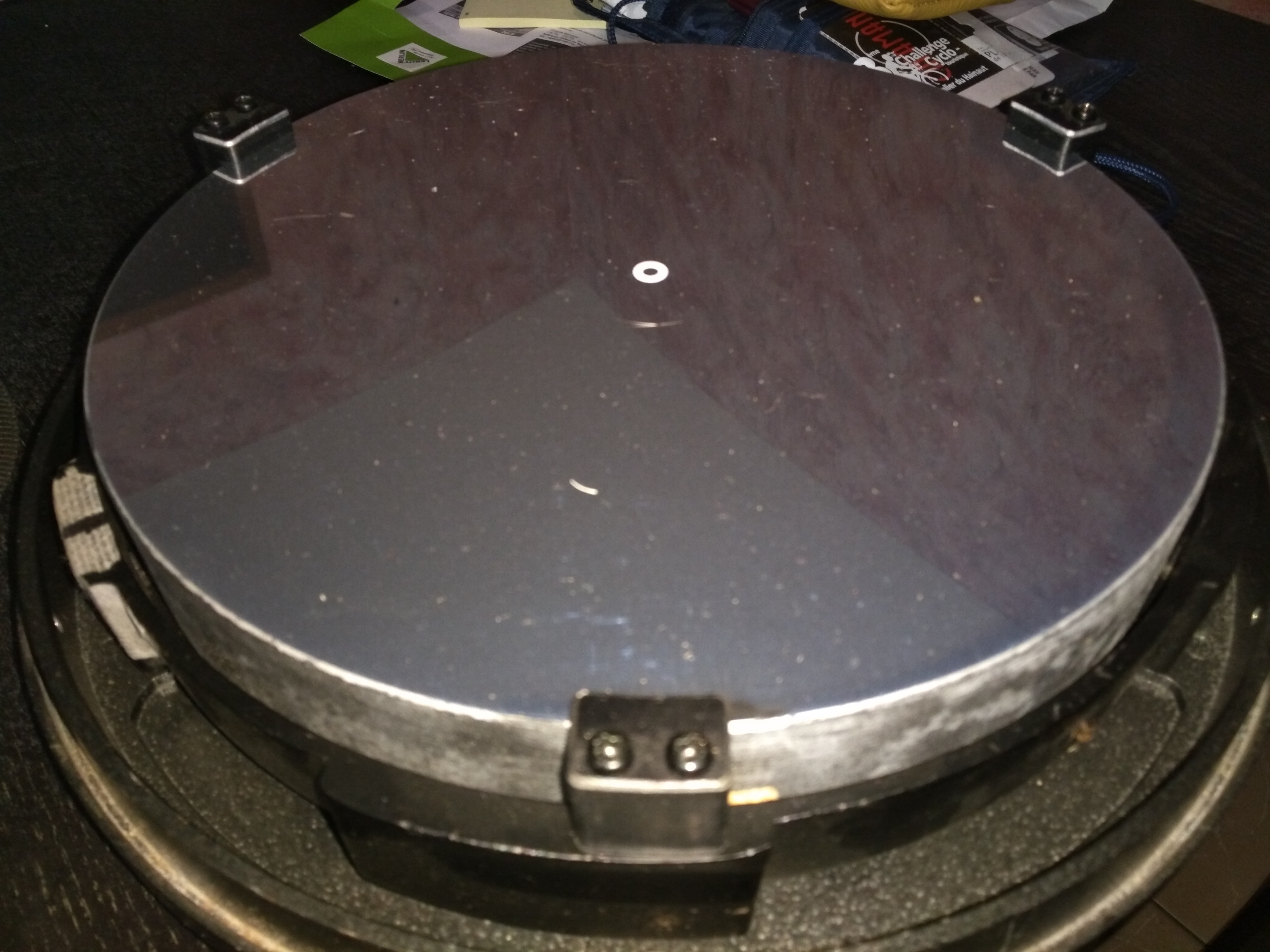

Celle de l’arrière pour montrer que la lumière passe bien à travers et le piquage mais ça on le voit assez mal.

Certaines trace  ressemble plus à des rayures qu'a un piquage,
Je dirais que tu perd moins de 10% de réflection donc rien de dramatique,

De visu il y à peu de rayure, par contre le piquage (même si je n'ai pas su le rendre visible en photo) je t'assure que à contre jour c'est un vrai ciel étoilé, des centaines de points plus ou moins gros.

une question bête : tes 3 pattes anti retournement me paraissent trop serrées : il ne faut pas qu'elles touchent la surface du primaire, tu devrait pouvoir passer une feuille de papier entre le primaire et ces pattes.
Or là j'ai l'impression qu'elles appuient sur le primaire. Ce qui ruine le contraste si c'est le cas.
Normalement tu dois pouvoir soulever le primaire et il doit redescendre sous son propre poids, afin que le barillet puisse faire son travail correctement.  Donc les butées latérales ne doivent pas être trop serrées non plus.

Pour voir si il réfléchit bien, il faut se mettre dans l'axe, (regarder depuis l'entrée du télescope. Car si on a trop d'angle, ça ça peut paraitre terne.
Il y a toujours quelques piqures, c'est normal et pas grave. Aussi le miroir ne reflète que 91 à 96% de lumière, donc il en passe à travers un peu forcément. ça n'a pas l'air dramatique sur la photo du moins...
Le mieux serait de comparer avec un autre, tu verra tout de suite si il y a un problème ou pas.
Tu as raison les pattes étaient bien en contact avec le primaire mais pas serrées, c'est moi qui les ai remontées lors du dernier nettoyage du miroir.
Je les ai redesserrées et j'ai refais la collimation au cheshire.

Non ça ne l'abîme pas, juste des contraintes rien de dramatique.

HifromOrion la plupart des miroirs qui sont déjà sorti dehors ont une "sale tête" lorsqu'on les éclaire avec une lampe torche, ce n'est pas une indication d'un problème particulier juste que tu vois mieux les moindres poussières déposées en surface et autres traces souvent laissée par des insectes d'ailleurs. Après les piqûres de la couche réfléchissante c'est autre chose mais cela n'arrive pas souvent avec les aluminures protégées que l'on a maintenant. Si tu observes réellement une baisse de contraste évidente à l'oculaire (sur les planètes pas en CP) et en supposant que ta collimation est irréprochable, c'est que ton miroir est vraiment très dégradé et cela ne peut pas t'échapper lorsque tu regarde ton miroir à la lumière ambiante.
