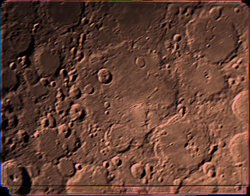

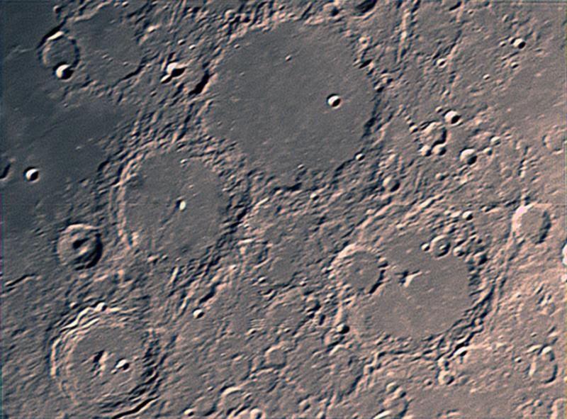

Voici quelques images lunaires, faites dans les mêmes conditions de turbulence habituelle. Ca manque cruellement de piqué :?: C'était pour essayer en attendant des cieux favorables au CP.
Cela me permet de vous poser une question technique : Lors du traitement sous R6 d'une image "full", ici 1280x800, R6 fait le traitement en prévisualisation sur un petit carré de l'image, puis traite la totalité quand on appuie sur "do all". Mais voilà, il reste sur l'image finale la trace du carré de prévisualisation sous forme d'un ou deux traits. Comment éviter cela, c'est assez chiant de les supprimer sous PS. Si cela vous est déjà arrivé, je suis preneur d'une solution ;)

Ptolémée, Alphonsus et Albategnius
Voilà, voilà...
Il devait y avoir de sacré turbulences:s.
Tu devrait tenter de stacker sous AS3 pour voir et fignoler sous R6.
Traiter en monochrome serai le mieux.
Je pense que les traits sont dû à une trame parce que la fenêtre de prévisualisation ne laisse pas de  traces à moins que tu as sauvegarder l'image sans avoir appuyer sur l'onglet do all, c'est possible.
Oui beaucoup de turbu, je voulais faire des essais.
Je stacke sous AS3
Pas mieux en monochrome en R V ou B
Pas vu de trame.

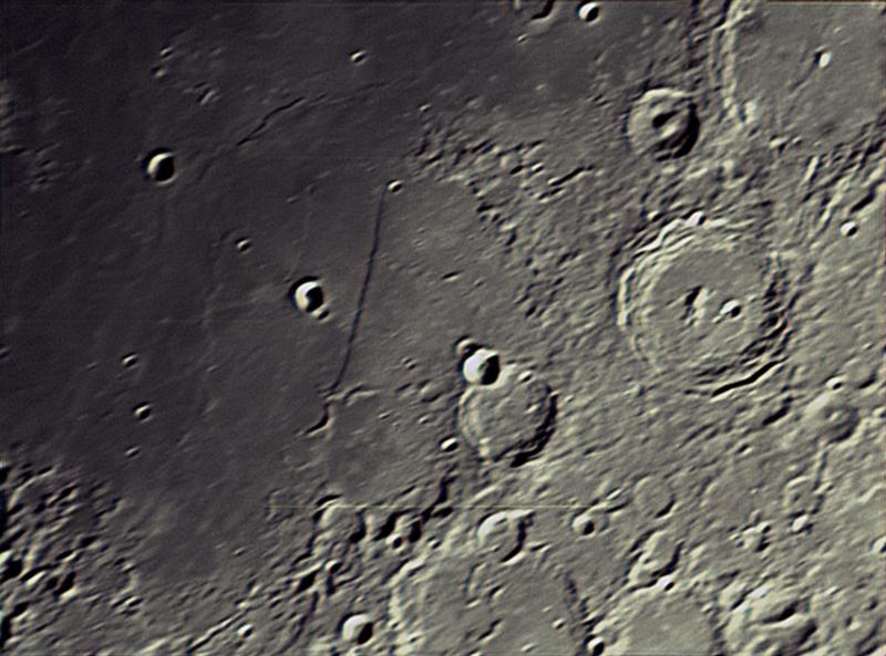

Voici la sortie de R6 (avant passage par PS) La ligne jaune (tiers inf et sup) a exactement la taille de la fenêtre de prévisu.
J'ai bien évidemment fait "do all"
Une idée ?
Non.

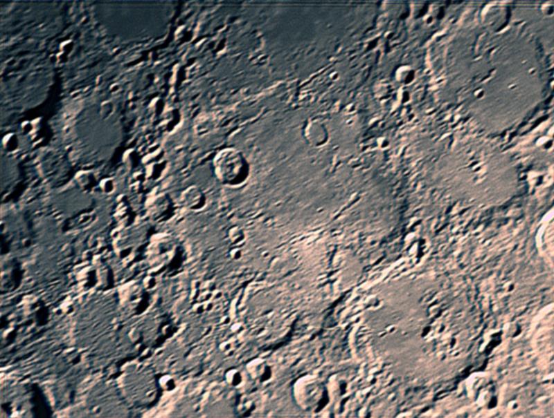

Celui-ci est un peu mieux mais cette colorisation n'est pas belle.

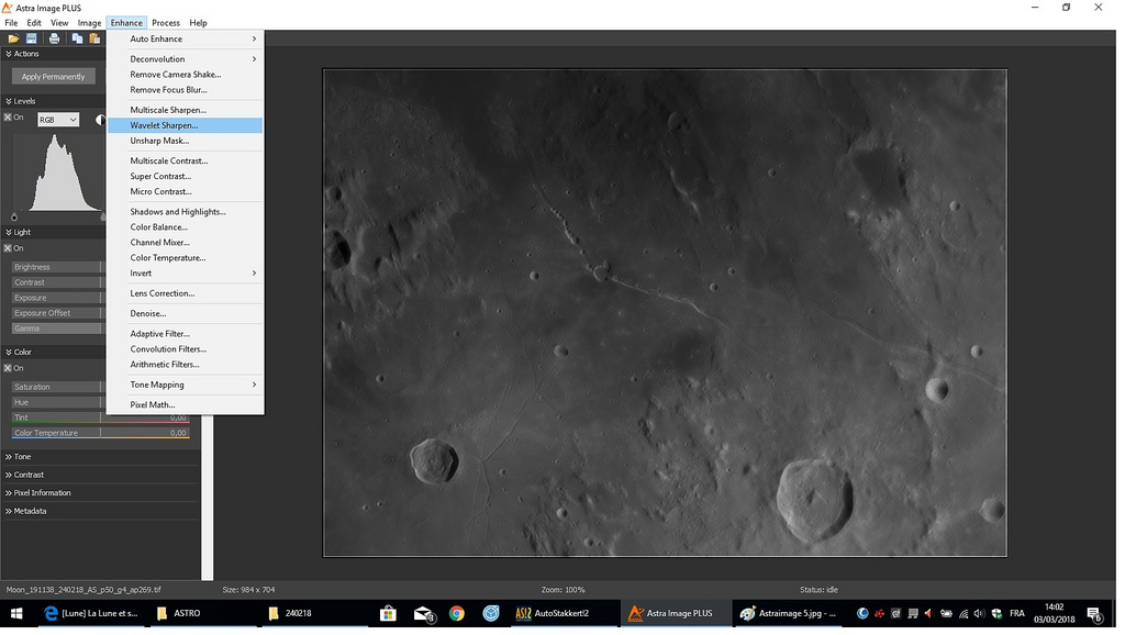

Salut Jean Marc essaye Siril c'est pas mal pour les ondelettes surtout qu'il accepte les grosse mosa sino il y a astra image pas mal pour le lunaire mais payant tu peut toutefois faire une copie écran avec la version demo
partage une tif je te montre les possibilités et je te fais un petit tuto quoi qu'on peu le retrouvé sur un post de Seb sur la lune et les phases pour tous
extrait du post de Seb

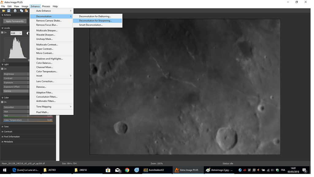

Chargement du Tif dans AstraImage:
39880819634_37c4713b2b_b.jpgAstraimage 1 by sebseacteam, sur Flickr

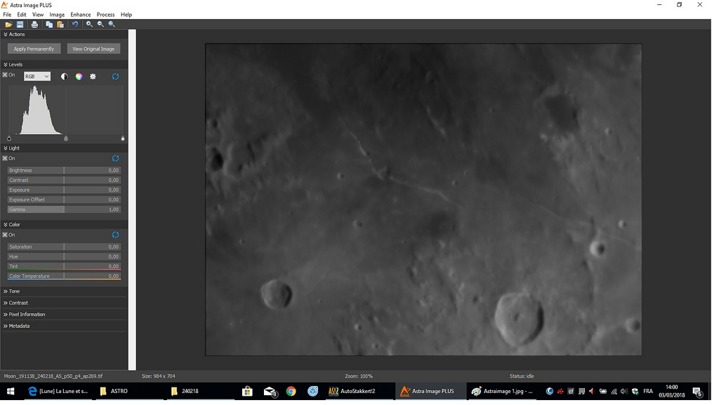

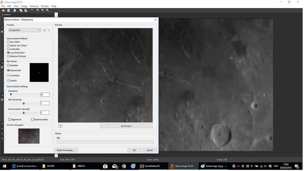

Choix du menu Déconvolution:
39880826484_84acce3ce4_b.jpgAstraimage 3 by sebseacteam, sur Flickr

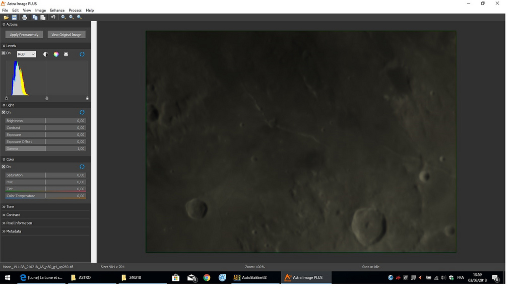

Réglage des valeurs à appliquer sur une partie de l'image pour faciliter les calculs et voir le rendu final:
39880825894_d1a9154585_b.jpgAstraimage 4 by sebseacteam, sur Flickr

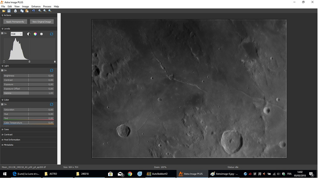

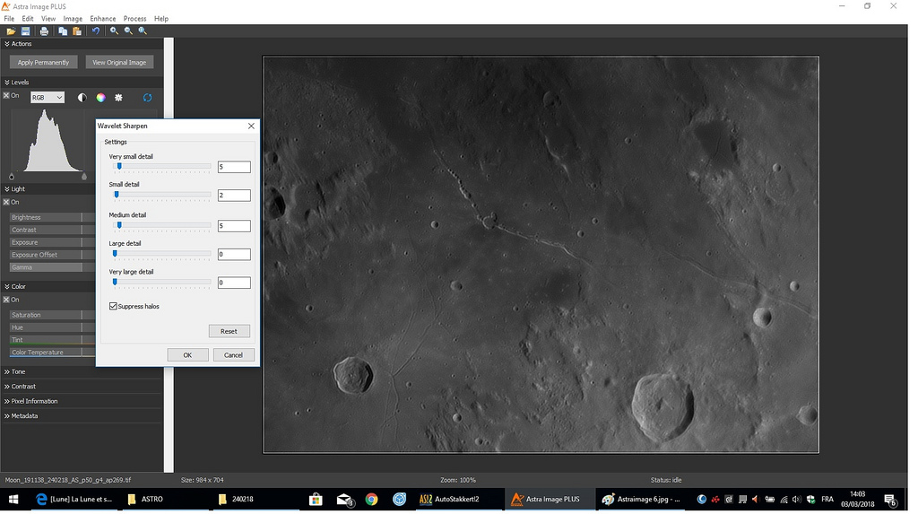

Ensuite choix du menu des ondelettes (wavelets comme dans R6):
26719918948_d031948949_b.jpgAstraimage 6 by sebseacteam, sur Flickr
Vraiment pas grand chose à ajouter:
26719917948_784eba7b93_b.jpgAstraimage 7 by sebseacteam, sur Flickr

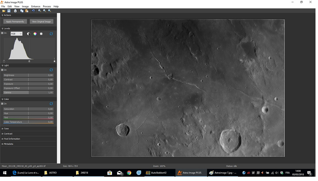

39880827814_394b2d2eb6_b.jpgAstraimage 8 by sebseacteam, sur Flickr
