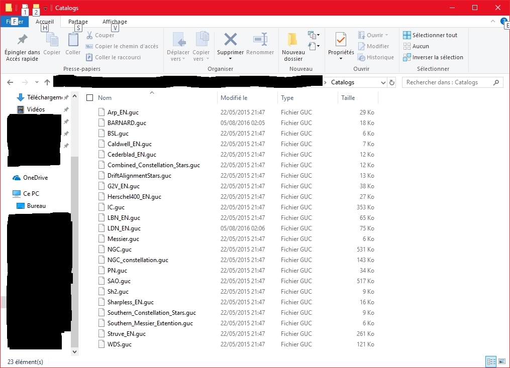

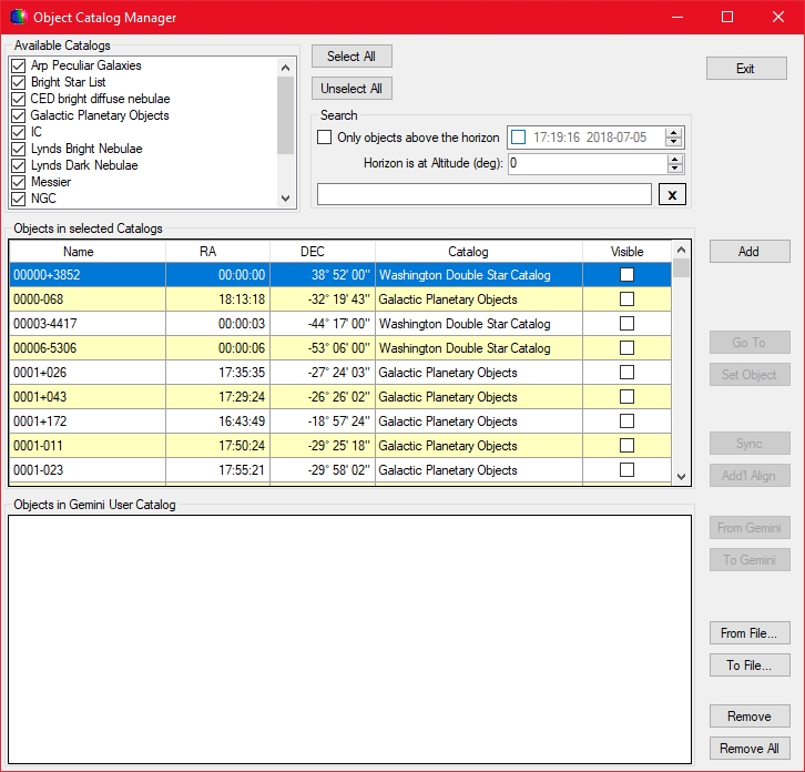

Je joins les catalogues enregistrés dans gemini.net ASCOM par défaut :

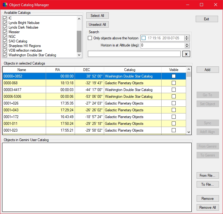

La deuxième partie :

Je viens de comparer avec ma liste dans Gémini.net j'ai exactement les mêmes catalogues. Dans la liste le catalogue Sun/Moon/ Planets  n'a pas l'extension .guc .
