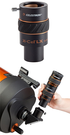

Hello à tous,
J'aimerais commander une de ces deux Barlow pour une ZWO ASI178MC + ADC ZWO.
Je ne sais quel modèle choisir parmi ces deux là.
Vous avez une préférence ou une expérience avec ces modèles ?
Merci.
A+++++++++
Florent
Salut.
Je possède la celestron et je l'ai jamais apprécié, le serrage est pas génial, les poussières se collé régulièrement.  Par contre elle est très compact et c'est appréciable.
Bref, prend une televue en x2 si tu peux ;)
Manu
pour quel télescope?
parce qu'il y a une différence fondamentale entre les deux:
- la Xcell 31.75 est une barliw x2 classique -> le facteur x2 augmente avec le tirrage. Donc avec l'ADC, probable que tu arrives à x3 ou x4 au niveau du capteur
- l'explore est un extender télécentrique 4 lentille dont le facteur ne change pas avec le tirage -> tu auras x2 au niveau du capteur même avec un.tirrage important du à l'ADC ou autre.

merci ci de ta réponse. C'est pour un Mak150.
Donc l'ES télécentrique serait plus conseillé. Un avantage optiquement en version 2" ou la version 31.75 est largement suffisante ?

pour du planétaire la version 31,75 est largement suffisante, le capteur est tout petit, la planète aussi.
Ok merci de ta confirmation. Je viens donc de commander l'ES Focal Extender 2x en 31.75.
