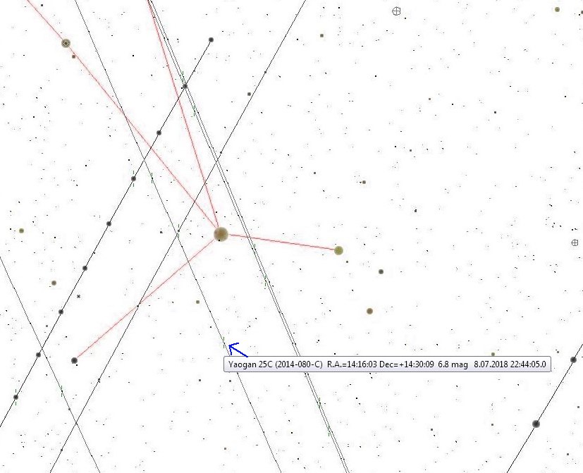

Je viens de tomber sur ce sujet un peu par hasard.
Il se trouve que j'ai observé un phénomène assez similaire, mais pour moi les sources lumineuses étaient clairement en mouvement.
Cela s'est passé dimanche 8 juillet, en Lot-et-Garonne, aux alentours de 22h44.
J'ai repéré à proximité d'Arcturus 3 satellites, espacés de quelques degrés les uns des autres, à peu près aussi brillants qu'Arcturus, et se déplaçant lentement vers le nord.
Ils se sont éteints rapidement l'un après l'autre, un peu comme des satellites Iridium.
Il m'est déjà arrivé de tomber sur un trio de satellites aux jumelles, mais je n'ai jamais vu un tel trio aussi brillant !
J'ai recherché sur l'application Satellite Safari (qui s'appelle maintenant Orbitrack), et je n'ai rien trouvé. J'ai supposé qu'il s'agissait de satellites militaires non répertoriés, et je n'ai pas cherché plus loin.
Serait-ce le même phénomène que nous avons observé ? Peut-être que le déplacement des satellites, bas dans le ciel, était suffisamment lent pour ne pas être facilement perceptible, alors que moi je les ai observés beaucoup plus haut, et donc avec un mouvement apparent plus grand…

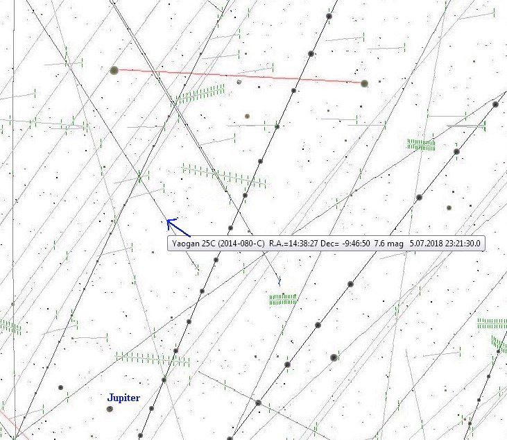

Le 12/07/2018 à 16:18, Wargentin a dit :
Du coup, j'ai essayé Calsky, mais moi non plus je n'ai pas trouvé de trio concernant mon observation. :?:
Il y avait le triplet de yaogan 25 qui se promenait vers Arcturus pile à cette heure.
le yaogan 25C est fléché, les A et B sont les deux traits parallèles à un peu à droite.

Il y a 14 heures, den a dit :
Tiens donc ! Et pourquoi je n'ai pas vu ce trio sur Calsky ? Le site changerait-il ses résultats selon la tête de l'utilisateur ?
Bon, en fait c'est presque le cas :) . Je me suis souvenu que lors de la première utilisation, il fallait renseigner le niveau de connaissances en astronomie. J'avais choisi "Hobby astronomer".
Je suis donc allé dans le menu Setup, pour sélectionner cette fois "Astronomer", et comme par magie, le trio Yaogan 25 est apparu, à l'endroit et à l'heure exacts où je les ai observés !
Il n'y a que la direction qui ne correspond pas exactement à mes souvenirs, mais comme je ne suis pas certain à 100% sur ce point, pour moi il ne fait aucun doute que c'est bien ces satellites que j'ai vus.
Mon problème est donc résolu. Merci @den   ;)
Fort de cette victoire, j'ai essayé la même chose en rentrant les paramètres donnés au début par @cceeddrriicc . Bingo ! Le même triplet Yaogan est passé à droite de Jupiter, à peu près à l'heure dite.
Les satellites Yaogan 25A et 25B sont même passés exactement aux coordonnées mentionnées (14h29m ; -10°), à 23h21m12s et 23h21m32s respectivement. Le satellite Yaogan 25C quant à lui est passé plus près de Jupiter.
La correspondance me semble trop forte pour chercher une autre explication.
J'avais bien du mal à accepter l'hypothèse des satellites géostationnaires. Si vraiment certains d'entre eux produisaient des flashs presque aussi intenses que Jupiter, cela se saurait depuis longtemps.
Et puis ça ne colle pas non plus avec une formation en triangle. Les satellites géostationnaires doivent se trouver dans le plan équatorial, pour rester immobiles par rapport à la Terre. Ils sont donc forcément alignés, comme sur la vidéo postée plus haut. Si l'un d'eux se trouve au-dessus ou en-dessous de ce plan, cela veut dire qu'il oscille de bas en haut par rapport à la terre, et donc qu'il n'est pas géostationnaire. Cela n'aurait aucun sens.
Enfin, une variation d'intensité rapide me semble incompatible avec un éloignement de 36000 km.
Donc pour moi, c'est bien le même trio que nous avons vu, la surprise et la beauté du spectacle perturbant quelque peu la précision des observations.
Modifié par Wargentin
Effectivement, les yaogan 25 passaient aussi par là et seraient de meilleurs candidats pour des flares puissants.
Je m'étais dit cette nuit que j'élargirais mes recherches ce jour sur l'observation de Cédric.
J'étais plus parti dans ma première recherche sur les géostationnaires du fait des dires de Cédric, flares d'au moins une trentaine de seconde et aucun déplacement(les yaogans naviguent entre 1000 et 1200 km de hauteur et sont plus lent que les satellites en orbite basse à 400 ou 500Km genre ISS  et pourront produire des flares un peu plus long que les iridiums à moins de 800 km).
Les yaogans ont aussi 5 minutes d'avance environ sur l'horaire noté.
Sinon on voit sur la carte du coin qu'il y a pas mal de géostationnaires(traces courte plus ou moins horizontales) au dessus et en dessous du plan idéal et ils oscillent effectivement. Ce sont quelquefois des morceaux de lanceur ou des satellites désactivés, mais il y a aussi pas mal de satellites qui doivent rester stables en longitude sans avoir forcément besoin d'une position très précise.
