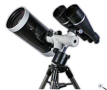

https://www.teleskop-express.de/shop/product_info.php/language/en/info/p4537_TS-Optics-AZ5-Azimutale-Montierung-mit-Stativ-und-Feinverstellung.html
Pour 400E avec trépied par exemple.
Fais le tour des boutiques et jettes un oeil aux montures altaz
On peut également monter deux instruments sur les AZEQ de Skywatcher et dans ce cas tu bénéficierais également du goto.
