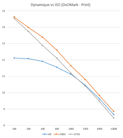

TonyBANKS75 Posté 6 juillet 2018 Posté 6 juillet 2018 (modifié) Salut Fred_76 Merci pour ces explications. Je voulais d'ailleurs, à le suite de cette lecture, te poser la question de savoir si il existait un endroit où trouver toutes les courbes Dynamique vs ISo. Mais en grattant un peu sur la toile, je suis tombé sur http://www.photonstophotos.net/Charts/PDR.htm. Et je constate qu'il faut vraiment que je passe à une génération plus actuelle de boitier . Le mien est aux fraises Merci encore Tony Modifié 6 juillet 2018 par TonyBANKS75
Fred_76 Posté 6 juillet 2018 Auteur Posté 6 juillet 2018 Tu trouveras aussi plein d'infos sur www.dxomark.com

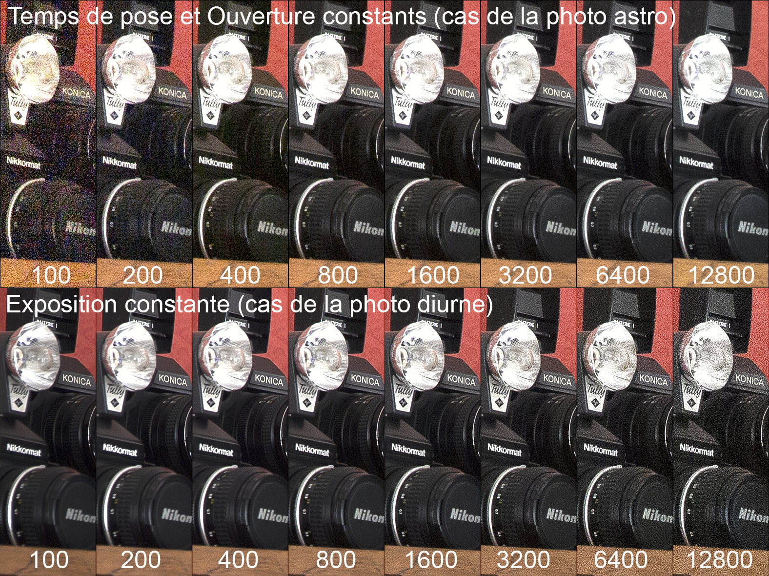

Fred_76 Posté 9 mars 2021 Auteur Posté 9 mars 2021 En usage astro, on a généralement un temps de pose constant, qui dépend surtout de son fond de ciel et de la capacité de suivi de son matériel, par exemple 180 s, 300 s... L'ouverture aussi est constante, le télescope ou la lunette n'étant pas équipés de diaphragme. Dans ce cas, le seul paramètre qu'on a est le réglage du gain, donc des ISO sur les APN. En usage diurne, les objectifs disposent d'un diaphragme et ont toute latitude (ou presque) sur le temps de pose. On ajuste donc temps de pose et ouverture en fonction des ISO pour une exposition convenable. Dans les deux cas, l'évolution du bruit est complétement différente. En astrophoto, avec un APN qui n'est pas ISO-invariant comme le 6D (quoiqu'au dessus de 800 ISO, il est difficile de faire la différence), le bruit diminue quand on augmente les ISO. En diurne c'est l'inverse ! Avec un boitier ISO-invariant, le constat aurait été différent : le bruit serait resté le même sur tout un ensemble d'ISO, par exemple de 400 ISO à + sur le Nikon D850. On aurait alors intérêt à rester à 400 ISO dans tous les cas sur le D850. En photo de paysage de nuit, on est à mis chemin entre les deux usages. On a une petite latitude sur le temps d'expo et l'ouverture. On choisira donc un réglage ISO qui offre une bonne dynamique et qui minimise le bruit. Pour le 6D, c'est entre 1600 et 6400 ISO qu'on est bien, au delà, la dynamique est trop faible, et il faudrait cumuler beaucoup d'images, mais ce n'est pas inutile de l'envisager en cas de ciel extrêmement pur, sans Lune et exempt de PL.
LH44 Posté 10 mars 2021 Posté 10 mars 2021 (modifié) Juste pour compléter il y a le bruit ajouté par les différents étages d'amplification mais aussi le bruit généré par l'ADC (bruit de lecture) mais cela tombe bien car il est particulièrement bas dans le cas des cameras ISO-less Aussi pour comparer différents modèle de caméras : Photographic Dynamic Range versus ISO Setting (photonstophotos.net) Modifié 10 mars 2021 par LH44

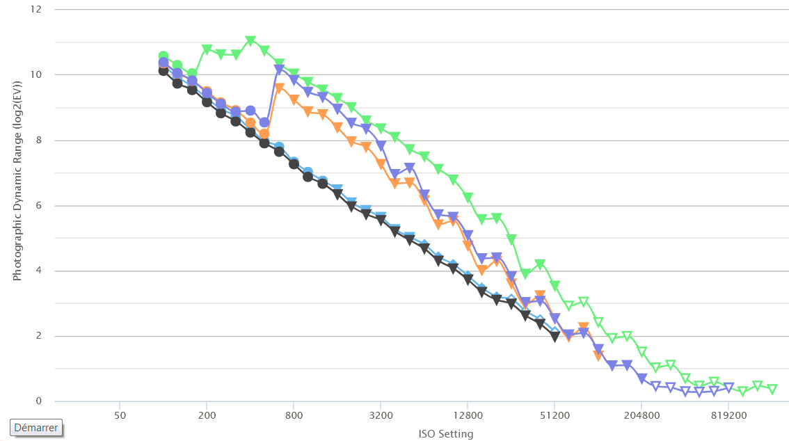

Alhajoth Posté 15 mai 2021 Posté 15 mai 2021 (modifié) Bonsoir, J'hésite entre quelques boîtiers, et j'aimerais vous soumette leur courbe. Je ne légende pas les courbes exprès, pour ne pas vous influence. Quel est selon vous le meilleur APN, et pourquoi ? J'ai toujours du mal à interpréter les courbes. Vous noterez que les courbes noires et bleues commencent la réduction de bruits à ds ISO assez élevés, la courbe verte la commençant quant à elle très tôt. Merci. Modifié 15 mai 2021 par Alhajoth
Fred_76 Posté 16 mai 2021 Auteur Posté 16 mai 2021 La verte semble pas mal du tout avec une dynamique maximale vers 400 ISO. Et encore bonne jusque 6400. Les courbes noires et bleu offrent une bonne dynamique aussi à 100 ISO, bien qu’un peu plus faible. C’est le trio gagnant. Il faudrait voir en deuxième étape lequel de ces 3 boîtiers est le plus efficace en matière de signal thermique, d’électroluminescence et lequel est le plus pratique en astrophoto.
LH44 Posté 16 mai 2021 Posté 16 mai 2021 (modifié) L'amplification ISO est analogique pour les uns et se produit très tôt dans la chaîne avant la conversion ADC et dans l'autre cas l'amplification ISO est numérique (firmware) donc après la conversion ADC. La différence est la prise en compte d'un bruit de lecture dans l'amplification ISO (cas ISO less ce bruit n'existe pas). En photo diurne je vois tous les jours quel avantage j'en retire lorsque j'utilise mes Nikon mais pour l'astrophoto je ne crois pas que l'effet sera important (jouer sur la plage dynamique en post traitement) étant donnée les faibles lumières mais je laisse les autres parler Modifié 16 mai 2021 par LH44
Fred_76 Posté 16 mai 2021 Auteur Posté 16 mai 2021 Effectivement je n’avais pas regardé la forme des points. Les symboles pleins indiquent qu’on est dans la zone où il y a de l’amplification analogique. Les symboles vides indiquent une amplification extrapolée, purement artificielle. Les cercles indiquent une amplification analogique pure, sans autre artifice. Les triangles avec la pointe en bas indiquent que c’est une amplification avec « scaling » donc avec une multiplication logicielle, en plus de l’amplification analogique si le symbole est plein. Les triangles pointe en haut indiquent une un traitement contre le bruit. Les losanges combinent l’amplification logicielle + traitement contre le bruit. Il est donc préférable de privilégier les ronds pleins, puis les triangles pointe en bas pleins, et d’éviter les symboles creux, les triangles pointe en haut et les losanges.
Alhajoth Posté 16 mai 2021 Posté 16 mai 2021 Merci @Fred_76 pour l'explication des symboles. Mon questionnement est en fait celui-ci : si on suppose que les courbes sont sur leur début superposées, au lieu d'avoir ce léger décalage, vaut-il mieux pour l'astro le boîtier qui par la suite a des mesures avec un rond plein, ou bien alors un triangle plein vers le bas, avec nue bonne dyamique ? Et la question sous-jacente est : vaut-il laisser un logiciel astro faire le traitement sur un boîtier qui ne fait pas de traitement logiciel (courbe noire ou bleue), ou faire confiance à celui offert par les autre boîtiers (en particulier la courbe verte) ?
Fred_76 Posté 16 mai 2021 Auteur Posté 16 mai 2021 il y a 4 minutes, Alhajoth a dit : Merci @Fred_76 pour l'explication des symboles. Mon questionnement est en fait celui-ci : si on suppose que les courbes sont sur leur début superposées, au lieu d'avoir ce léger décalage, vaut-il mieux pour l'astro le boîtier qui par la suite a des mesures avec un rond plein, ou bien alors un triangle plein vers le bas, avec nue bonne dyamique ? Et la question sous-jacente est : vaut-il laisser un logiciel astro faire le traitement sur un boîtier qui ne fait pas de traitement logiciel (courbe noire ou bleue), ou faire confiance à celui offert par les autre boîtiers (en particulier la courbe verte) ? Si j'ai bien compris, les triangles qui pointent vers le bas sont la combinaison d'une amplification analogique ET logicielle. On n'a pas le détail de la part de chaque. On peut donc vraisemblablement supposer que ronds et triangles vers le bas se valent, avec une préférence pour les ronds. Par contre les triangles qui pointent vers le haut et les signes évidés sont à éviter.
Alhajoth Posté 16 mai 2021 Posté 16 mai 2021 @Fred_76 Du coup, entre la noire et la verte, tu ne serais pas en mesure de conclure ? Sinon, pour le triangle vers le bas, la légende du diagramme parle de réduction de bruit, pas d'amplification.
Fred_76 Posté 17 mai 2021 Auteur Posté 17 mai 2021 Oui réduction de bruit = traitement +/- bizarre, genre Star Eater & co. Donc pas bon.
