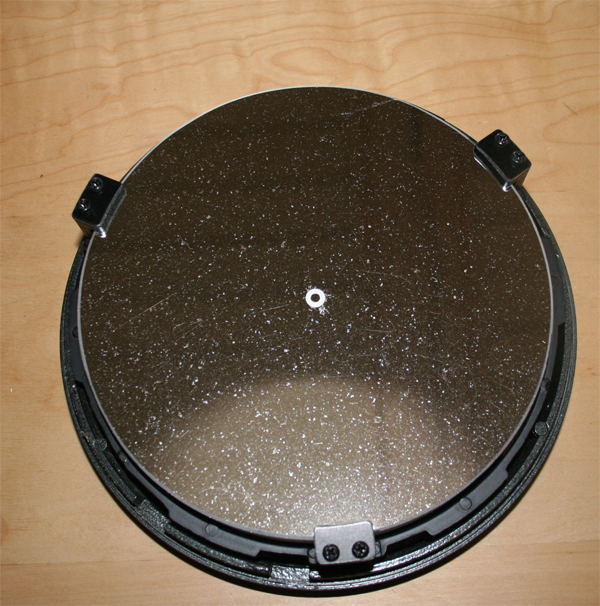

ce sont les 3 cales (2x3vis) il faut laisser la place pour une feuille de papier
Salut Lyrae !
Lors de son utilisation , un miroir doit être liiiiiiiiiibre ! ZÉRO CONTRAINTE.
Ce n'est pas " comment sait-on si c'est assez serré " mais " comment je peux laisser assez de jeu pour qu'il soit libre mais aussi maintenu en cas de basculement ".
Ouille t'a indiqué les endroits qu'il faut vérifier pour faire le nécessaire. Une fois le matériel sous les yeux, c'est bête comme chou !

Le miroir a une forme parabolique, ce qui signifie que la bride ne s'appuie que sur la tranche haute et pas sur la surface.

On en veut du jeu ! Le miroir ne doit pas être contraint.
Citation
Le miroir ne risque pas de balloter ou de tourner contre les cales et de se rayer ?
Balloter ? Un chouilla de chez chouilla.
Tourner ? On s'en contre-fiche. Le miroir a la même forme de partout.;
Rayer ? La tranche uniquement (l'arête qui finit le "half-pipe"). Généralement, on évite ce contact métal-miroir en mettant un matériau non-blessant (1 mm de plastique...).
