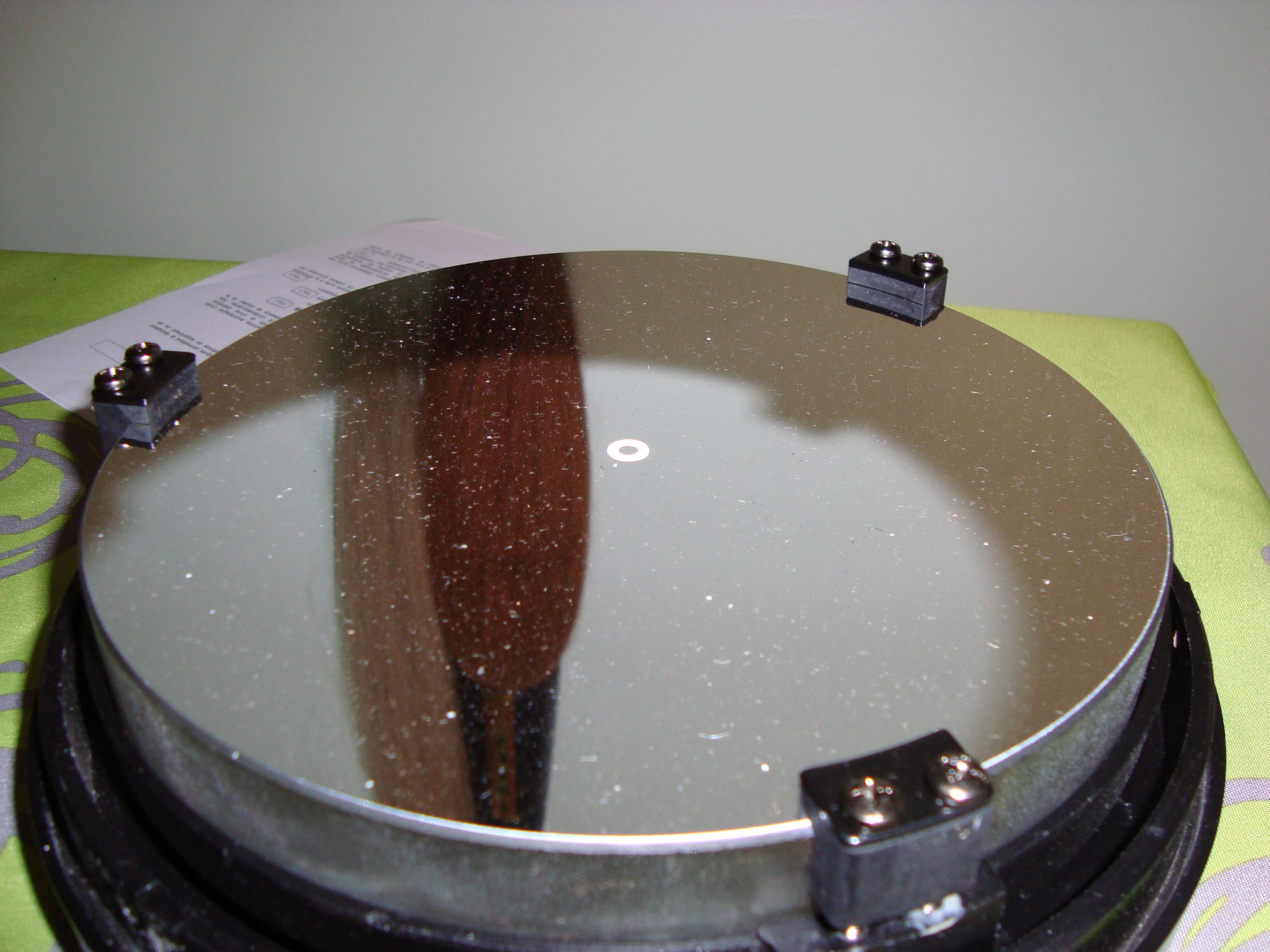

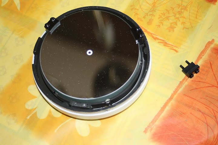

Pourrais-tu prendre des photos des fameuses brides pendant la manip' ?
Je ne vois pas du tout de quoi vous parlez !
Ce sont les brides qui vont empêcher le miroir de tomber / basculer.
Sur de la grande série, il y en a 3 a 120 °.
Elles sont composées d'un corps, d'une pastille métallique qui sert a l'appui des têtes de vis et de patins pour ne pas abimer le miroir.
C'est ce genre de chose :

il y a 30 minutes, Oodini a dit :
Sur cette image trouvé sur internet, c'est les 3 fixations qui permettent de retenir le miroir en cas de chute.

Et le problème est qu'elles sont trop serrées et qu'elles déforment le miroir, c'est ça ?
il y a 18 minutes, Oodini a dit :
Merci !
Oui les brides génèrent des contraintes sur le miroir. Il y a un lien et des images dans la page précédente qui explique bien.
Concernant le degré de serrage cela dépend des modèles. Sur mon 150 elles étaient quand même très bien serrées ( peut être un peu trop ). Mais si ils font ça c'est pour des raisons de sécurité lors du transport. Vu que les télescopes chinois traversent une bonne partie du monde pour nous parvenir et pas souvent dans les meilleurs conditions, le fait de serrer ces fixations permet de "sécuriser" le miroir primaire. ça ne part pas d'une mauvaise intention, ils n'ont surement pas le choix.
Modifié par AlphaAquilae
Ca peut générer des contraintes.
Il s'agit, comme indiqué juste au dessus, de ne pas prendre de risque au transport.
Vaut mieux pas serrer une fois à la maison.
De plus, bien les observer ces brides.  Si, par exemple, tu regardes ma photo plus haut, qui vient du net, tu peux voir que la bride ne touche pas le barillet. La vis ne visse pas non plus dans le caoutchouc. L'effort sous tête est donc nul ou quasi nul s'il y a du jeu entre le patin et le miroir. Tout comme l'effort sur le filetage si tout est propre. Si tu mets pas de frein filet, tu prends des risques si le télescope est soumis a vibrations.
