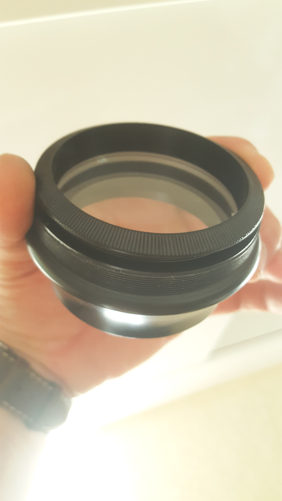

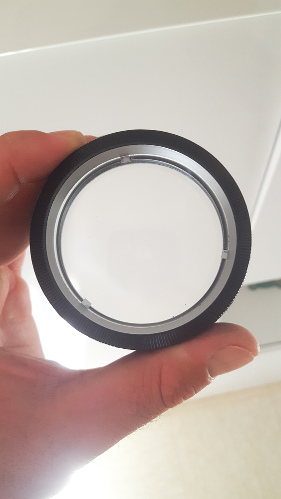

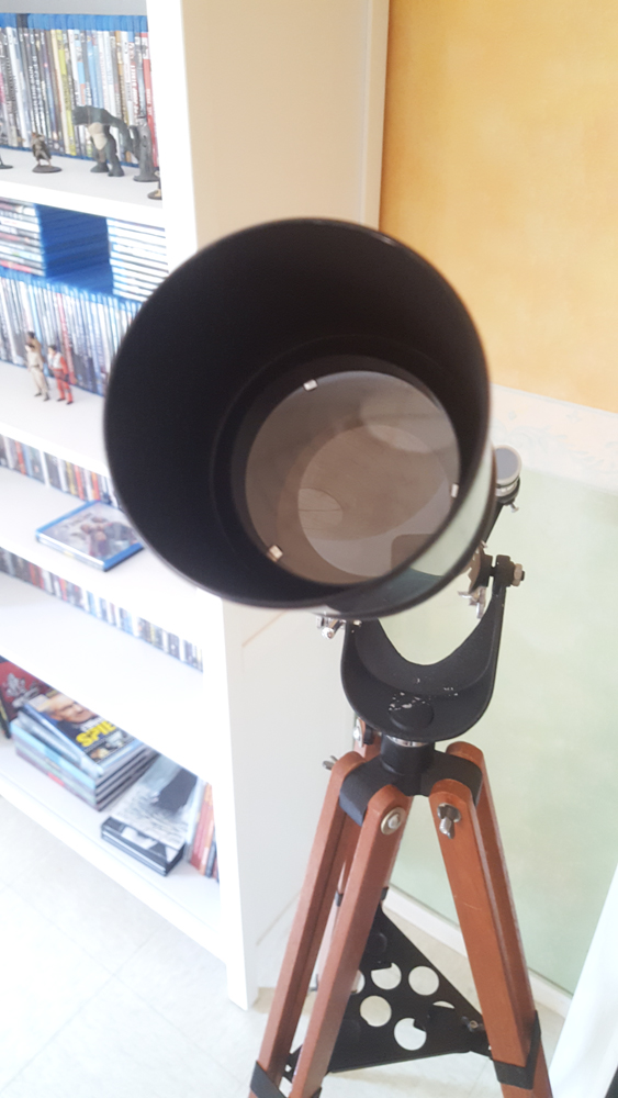

Voici l'objectif
Calé a 120 degré, entièrement en métal, les lentilles sont nickel, même pas besoin de démonter pour nettoyer entre les deux.

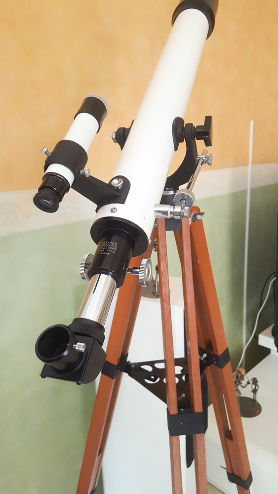

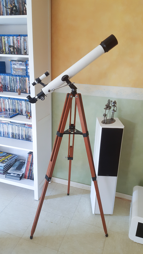

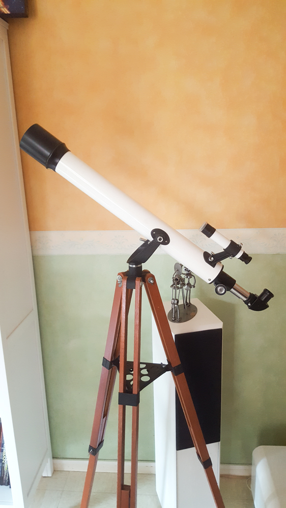

Voici la lunette, entièrement en métal, tube, crémaillère, etc, en fait il y a en tout et pour tout une seul pièce en plastique, c'est la molette de serrage de l'axe vertical.
Par buée en métal également

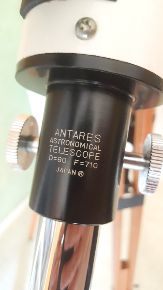

C'est une très belle petite 60 710, très bien construite, j'ai jamais trop accroché sur ces petites montures, on verra ce que ça donne sur le terrain, ça a l'aire plutôt stable, je verrais se soir également ce qu'il en ais de la qualité d'image sur au moins Jupiter.

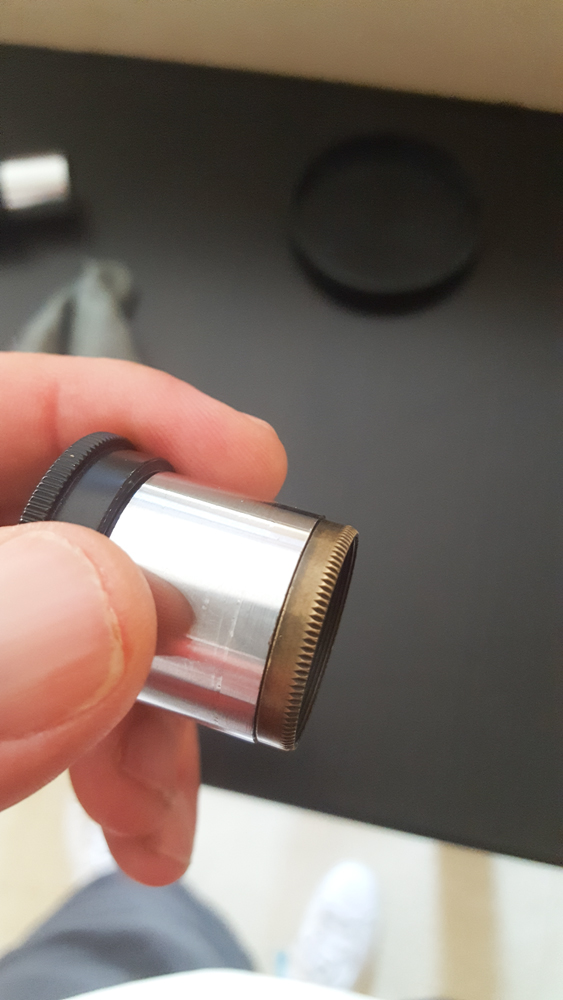

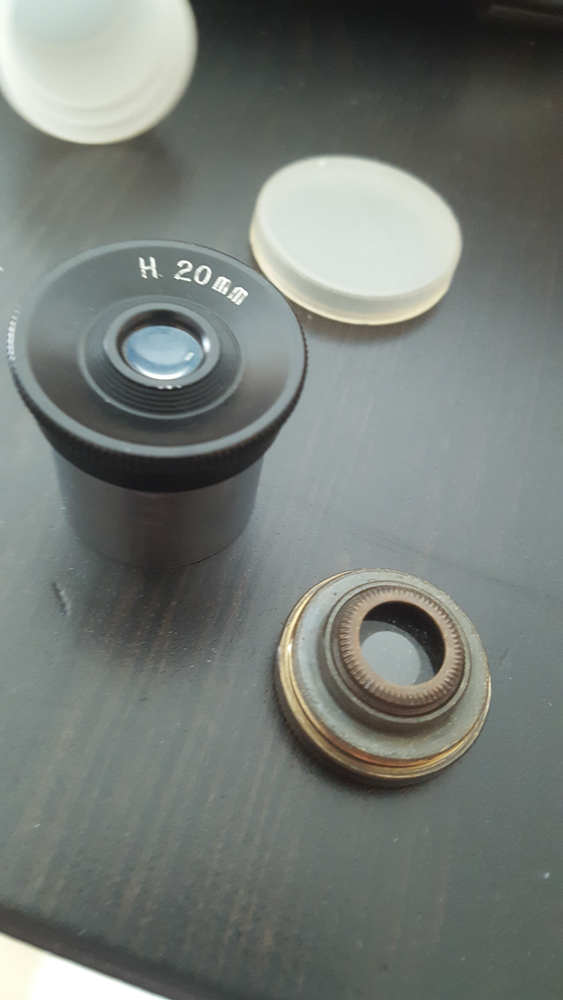

Voici l'un des oculaire :
Les deux lentilles séparé
Puis ensemble
J'avais jamais vu ce genre d'assemblage.

Si quelqu'un a des info sur cette lunette, année, fabriquant tout ça tout ça, la connait ou l'a déjà eu, je veux bien vaut informations.
Et aussi, circle K, ça vous parle ?

Oui, j'avais cherché pour un oculaire. Il semble que ce soit kenko.
Belle lunette :)
Pour l'oculaire, j'ai eu un montage similaire sur un hm 25mm si je me souviens bien.

Ma foi petit test ce soir plutôt concluant.
Malgré un ciel légèrement laiteux, depuis 2 ou 3 jour, bonne image de Jupiter, les bandes bien visibles, la planète bien découpé, les sattelites bien ponctuel.
Meilleur observation a 56 fois, mais ciel pas optimal.
Il m'a semblé percevoir un léger cromatisme parfois mais très discret.
Image bien contrasté.
Petit détours sur Mizar aussi, elle sépare les deux étoiles de belle manière, net et sans bavure avec le h20 (35 fois).
On doit pas pouvoir pousser très loins en grossissement, mais en restant raisonnable, elle fait bien le boulot.

Etonnant ce 20mm, on a l'impression que la partie que tu visse au bout viendrait d'un oculaire plus ancien :?:

D'ailleurs je ne peut faire la map avec cet oculaire si pas de renvoi coudé.

La niveau construction du tube, rien à dire c'est du tout bon.
