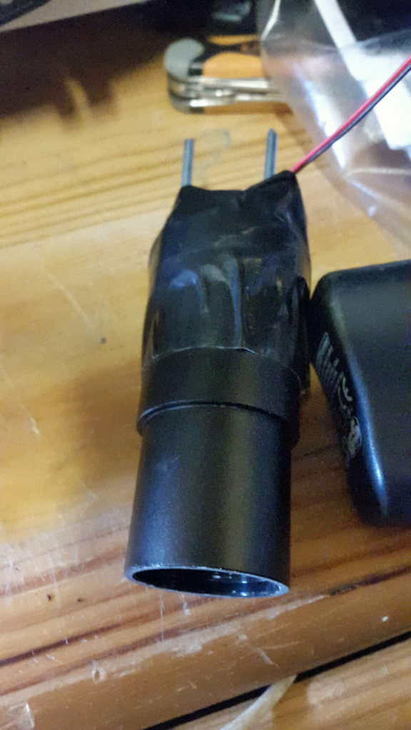

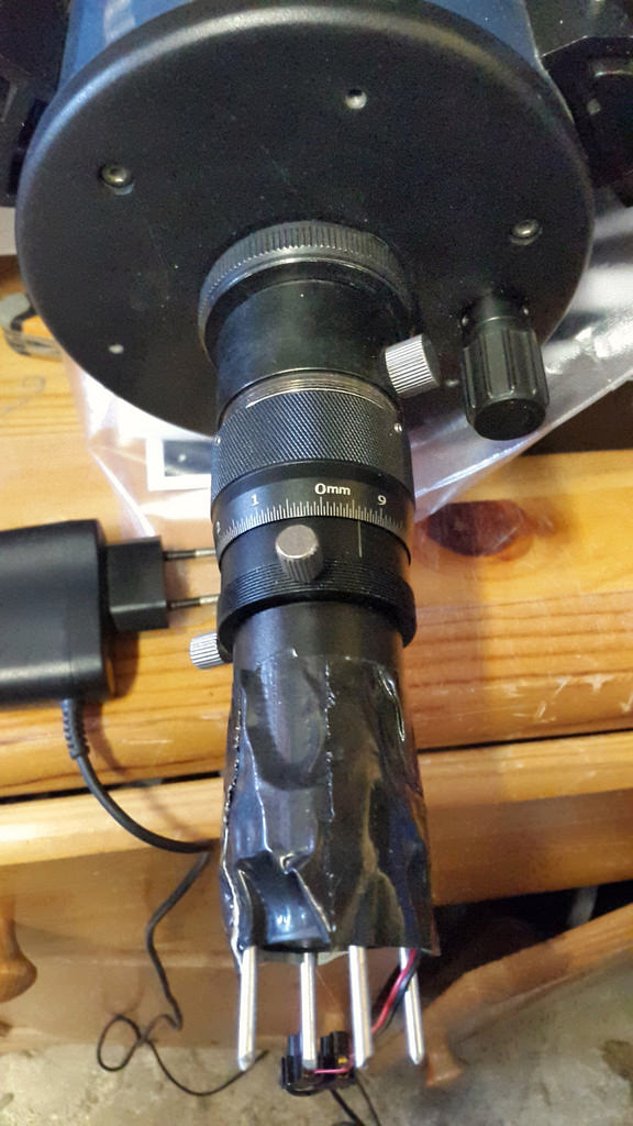

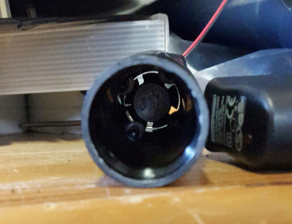

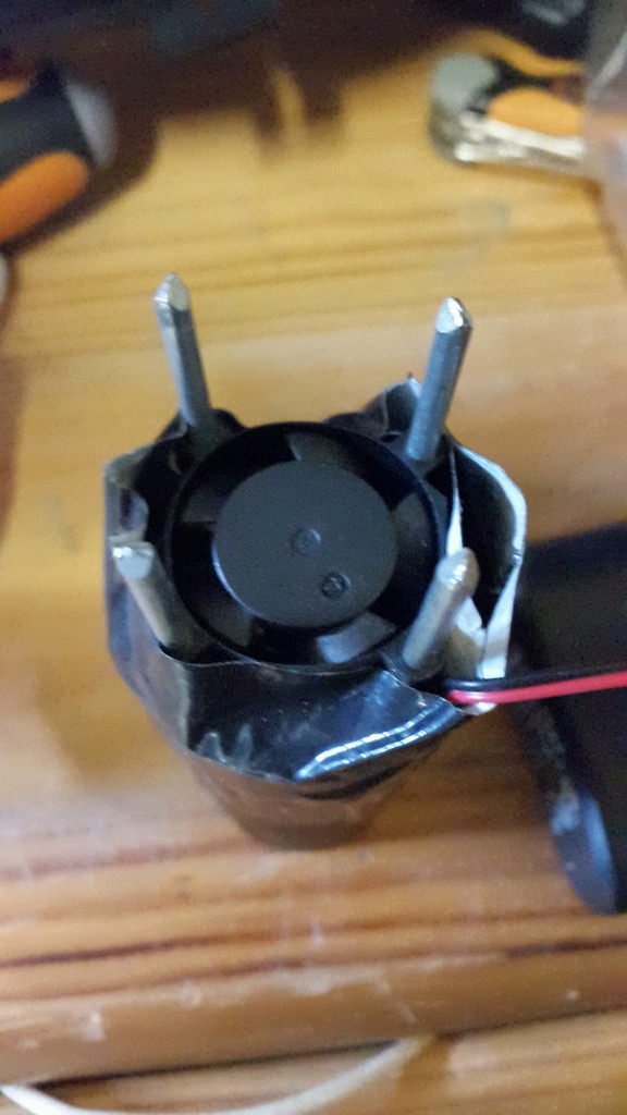

@silver-frog : Mon nouveau dispositif à la Mac Gyver: il pourrait peut être te servir pour ton Intès qui a un peu de mal pendant la canicule.
Il est tout à fait possible d'adapter un filtre léger pour éviter l'entrée de grains de poussière ou de pollen mais ces minuscules intrus ne sont rien à mon sens par rapport à la turbulence interne engendrée par un mauvais équilibrage thermique.
Pourquoi pas aller même plus loin et adapter ce dispositif avec un flip mirror :rolleyes: ça soufflerait pendant la prise de vue ......
Mise en température accélérée à l'aide d'une barlow 5x pleine de chromatisme d'origine orientale ;) (enfin chioise tu m'as compris)  à laquelle j'ai remplacé les verres myopes par un ventilo en 12V.
Des photos du futur vainqueur du concours Lépine rubrique astro pratique:
28426941727_b32413985c_b.jpg2018-07-09_12-48-53 by sebseacteam, sur Flickr
28426945567_e59c5c80a0_b.jpg2018-07-09_12-49-59 by sebseacteam, sur Flickr
42392176025_658236ec30_b.jpg2018-07-09_12-49-44 by sebseacteam, sur Flickr
43246304092_4ef5d66c07_b.jpg2018-07-09_12-50-55 by sebseacteam, sur Flickr
ça souffle dans le tube et l'air ressort par une petite vis retirée.
Je mets en route pendant que j'installe tout le bazard (genre 15-20min)  . Je le fais aussi pour le C8 ;) on sent bien l'air ressortir par les petits trous.
Tremble Damian Peach, tremble... :p
Si tu te demandes à quoi servent les 4 tiges de fer, ce sont simplement 4 rivets pop qui me servent à coincer le ventilo dans le corps de la barlow myope.
Je dirais même rubrique astro-rustico-pratique :be:
Excellent ton système, je crois avoir quelque part un ancien ventilateur de pc...
Ah oui, une question pour ton super système de MAP de chez Ali...l'oculaire tourne avec, ou c'est une translation ?
il y a 6 minutes, silver-frog a dit :
Translation hélicoïdale donc ça avance et ça recule tout en gardant la même orientation. Avec la vis de blocage tu peux jouer sur la dureté de la rotation du barillet .
Plus de shifting, réglage au millimètre (c'est gradué en plus comme ça tu sais de combien tu décales la MAP.
Que des avantages je te dis.
Avec le lien d'Aliexpress tu as l'adaptateur 2" pour la lulu. Tout bénef....
