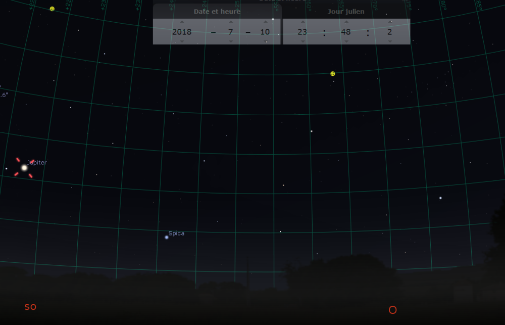

J'ai installé le logiciel stellarium et j'utilise la carte du ciel disponible sur le site stelvision mais j'ai encore du mal à repérer les objets qui figurent sur la carte lorsque je regarde le vrai ciel.
