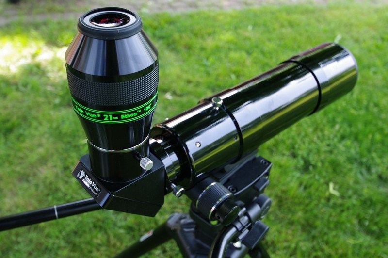

J'ai eu l'Ethos 21 il est aussi très massif et certe c'est un fenêtre "bordeless" sur le ciel mais je pense qu'il est beaucoup plus adapté sur de gros instruments en capacité de prendre en charge ses 1kg + le correcteurs donc plutôt à partir de 500.
@SubwoofJ'ai pas dis qu'il y avais un "soucis" avec l'Ethos 21 c'est juste que Ethos 21 + Correcteur de coma (sous entendu sur un Newton) ça pèse 1.5kg et cela à plus de chance de passer sur un 500 ou plus question équilibrage c'était plutôt ça mon propos :)
Après tout est possible si on est motivé ;)
Résultat de recherche d'images pour "ethos 21 small telescope"
